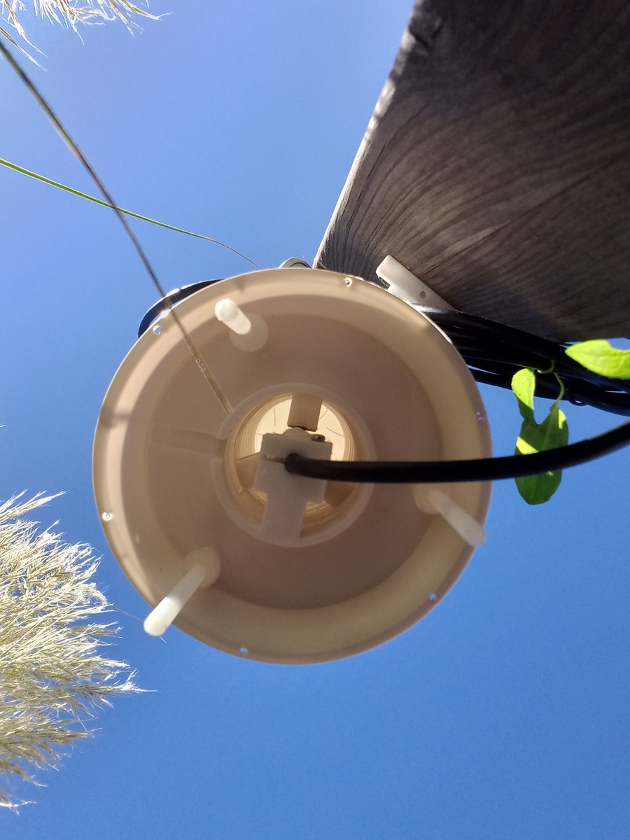

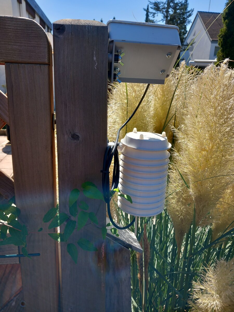

Rahul D. schrieb: > Sensiorion (die diese Sensoren "zuerst" raubrachten) hatte eine > Keramikabdeckung für den Sensor. Das ist keine Keramik, sondern Teflon. Das kann so hergestellt werden, dass Staubpartikel abgehalten werden, aber ein Gasaustausch stattfindet. Ich verwende den auch in meiner Wetterstation, allerdings steckt der noch in einem Strahlenschutz.
