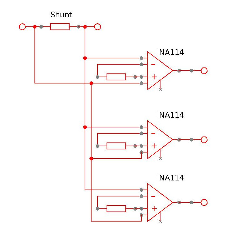

Kann ich drei INA114 (also die + und - Eingänge jeweils parallel) an
denselben Shunt anschließen oder gibt das Probleme?
Das sollte durchaus funktionieren.
von Jörg K. (joergk)
Rein aus Neugier: Warum willst Du das?
Jörg
von Mi. W. (mikuwi)
Es wird funktionieren... irgendwie. Ich würd für jeden Eingang noch
einen 4-10k Widerstand vorsehen damit der interne Überspannungsschutz
ein leichteres Leben hat.
Worauf Du auch achten solltest ist das die - zugegeben geringen -
Bias-Ströme über dem unbkannten Shunt einen Spannungsabfall verursachen
können und Dir das dann mehr oder weniger die Messung gerade beim INA
mit der höchsten Verstärkung einen ärgerlichen Fehler verursachen kann.
Wenn`s um eine Messbereich"erweiterung" geht, schau Dir mal die
X-Chapters von AoE3 als Anregung an, könnte preiswerter sein.

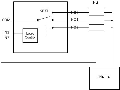

von Clemens L. (c_l)
Vermutlich verschiedene Verstärkungsfaktoren.
Wenn die drei Ausgänge nicht parallel benötigt werden, dann kann man
auch einfach verschieden Widerstände R_G an einen Verstärker schalten.

von Tim 🔆 (solarlicht)
Ich brauche drei Messbereiche. Mir fiele sonst nur ein den INA mit
Verstärkung 1 zu betreiben und die kleine Spannung mit Op Amps zu
verstärken. Den Gain-Widerstand umzuschalten dürfte nur Probleme
bereiten (mir jedenfalls).
Mit den drei Messspannungen will ich auf einen AVR gehen. Bei den
kleineren Messbereichen würde ich einfach eine Spannungsbegrenzung
vorsehen. Wäre viel einfacher als Umschalten, da die restlichen
ADC-Eingänge eh ungenutzt sind.
Das geht mit irgendeinem Analog Switch (der selbst keinen zu hohen
Widerstand hat, z.B. TS5A3359, oder TMUX6212 bei mehr als 5 V).
Armin X. schrieb:
> Nur mal aus Neugierde:
> Warum nicht einen INA und drei nachgeschaltete OPs?
Wegen des zusätzlichen Offset Temperaturdrifts.
Aber ich muss meine Konstruktion nochmal überdenken. Mir wird vielleicht
gar nichts anderes übrig bleiben, nachdem ich gerade die aktuellen
Preise des INA114 sah. Mir fielen fast die Augen raus. Da verzichte ich
doch lieber auf etwas Genauigkeit und es wird dann leider nur eine
Stelle hinterm Komma +/- 2 Digits. Damit brauche ich dann wiederum nur 2
Messbereiche. Ist unschön, aber ich bräuchte sonst von den INA114 6
Stück, da ich zwei Messstellen habe.
Das Umschalten des Gain-Widerstands gefällt mir nicht so richtig. Da
müsste ich vermutlich eine Hysterese programmieren, damit nichts hin und
herspringt. Liegt ein Bereich daneben spinnt alles. Aber im Prinzip ist
dein Vorschlag gut.
Tim 🔆 schrieb:
Was Unfug ist, wie mir gerade klar wurde, da ich nämlich totalen Mist
gerechnet hatte. Natürlich klappt das mit Op Amps. Mit der gewünschten
Genauigkeit komme ich super hin.
Ich baue das Ganze mal auf, puste die Schaltung mit dem Fön an und dann
traue ich mich vielleicht das Schaltbild hier zu posten.

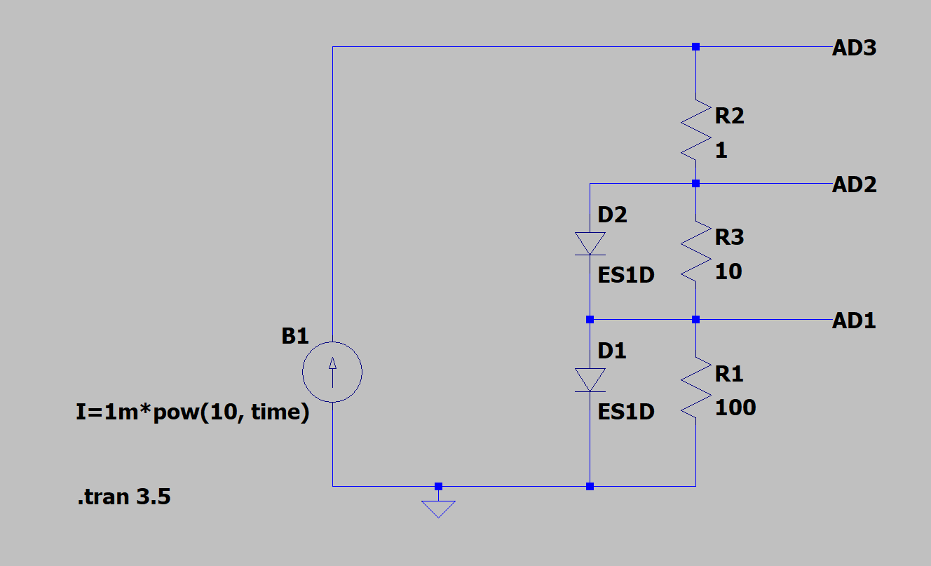

von Roland D. (roland_d284)
Moin,
Wie wär's mit einem nichtlinearen Shunt, siehe Anhang. Aus den
Differenzen der drei gemessenen Spannungen lässt sich dann der gesuchte
Wert errechnen.
Möglicherweise reicht es schon, nur die oberste Spannung zu messen. Und
dann in einer Tabelle nachschlagen, die man vorher ausgemessen hat.
Gut, die Genauigkeit dürfte wegen der Dioden recht bescheiden sein.
Fragt sich auch, ob das bezüglich der zu messenden Ströme überhaupt
geht.
Gruß, Roland
