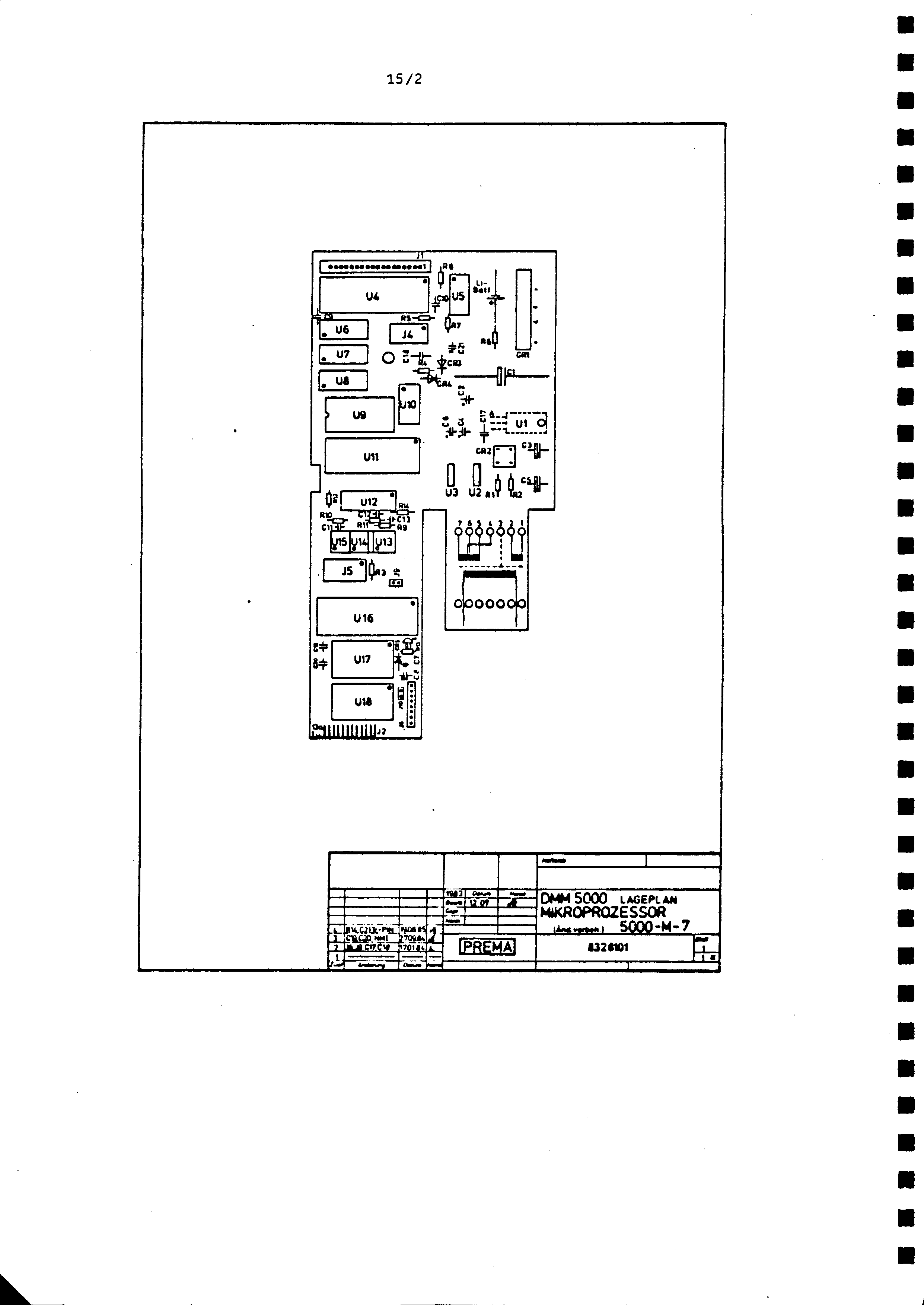

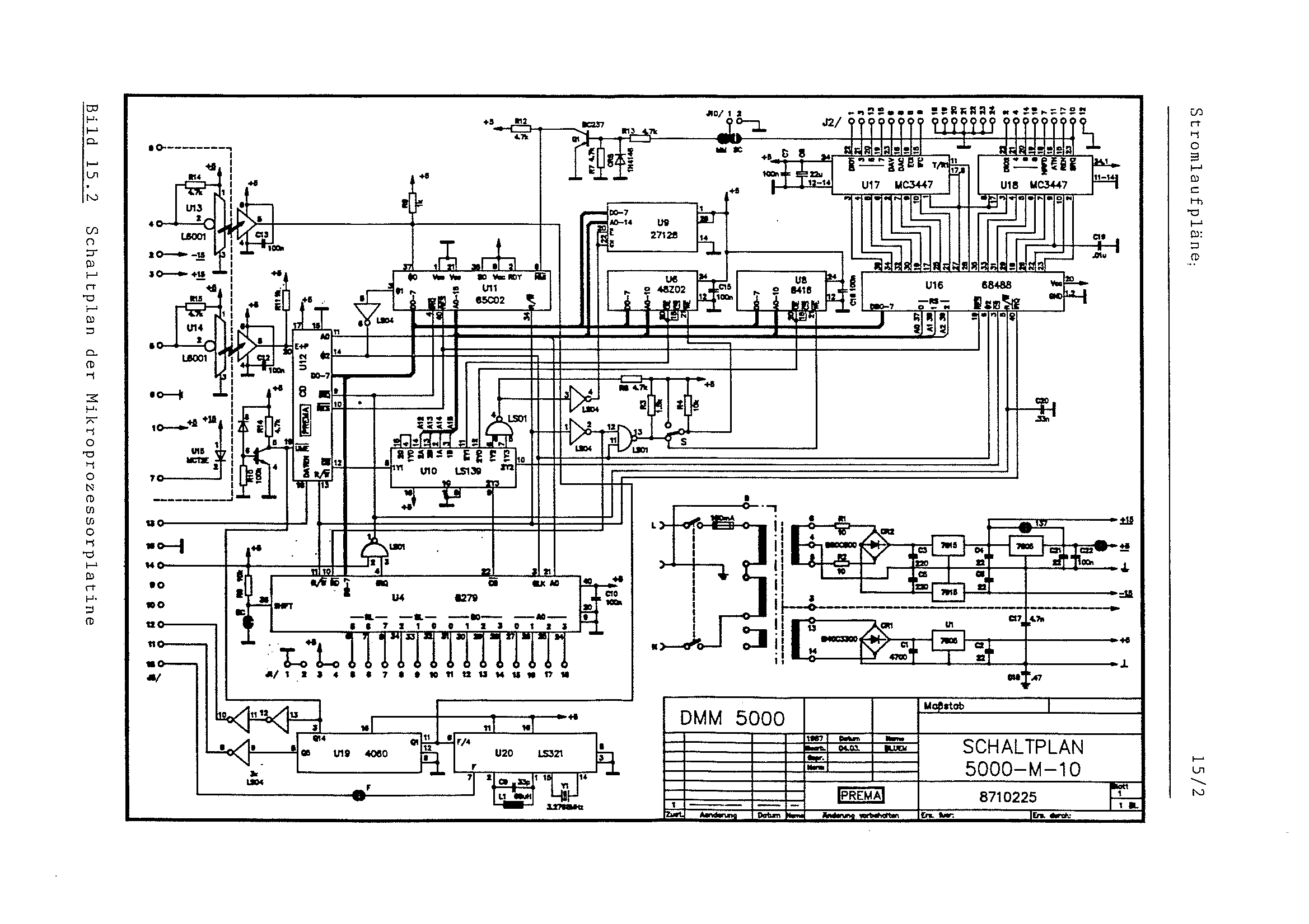

Ich möchte ein batteriegepuffertes RAM aus einem Prema 5000-Multimeter
auslesen (dasselbe Problem gibt es z.B. auch bei HP3478A und eigentlich
allen Mikropozessorsystemen aus dieser Ära.)
Dabei kam ich auf die grundsätzliche Frage: Kann man bei solchen
Systemen prinzipiell die CPU ausbauen und dann mit einer eigenen
Bastelei auf dem Bus rumspielen?

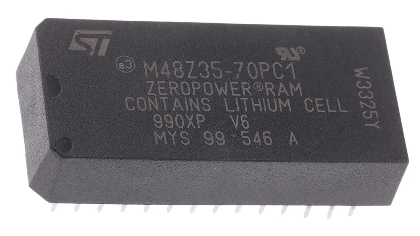

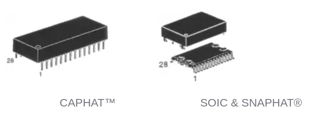

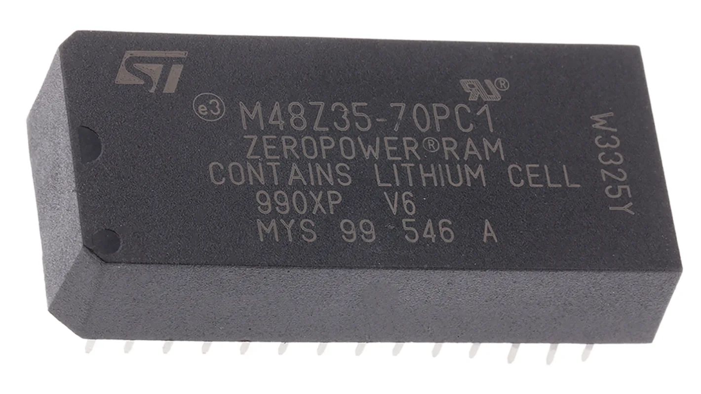

Ein Dallas-Ram mit der eingegossenen Batterie kann man ja ausbauen, wenn
es gesockelt ist, und mit einer beliebigen Art von Lesegerät bearbeiten.
Aber wenn Standard-RAM-Bausteine mit externer Batterie verwendet wurden,
geht das nicht.

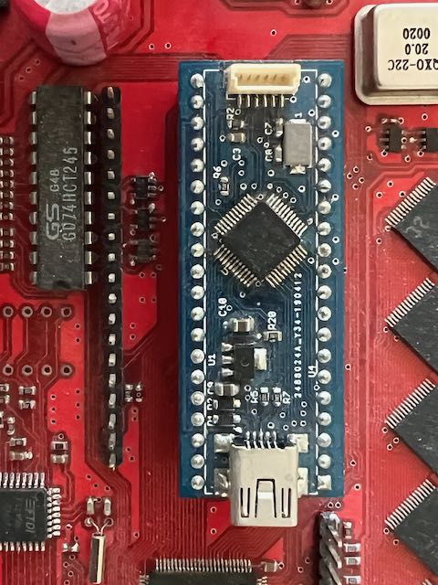

Und ich haette gedacht es ist einfacher irgendein Microcontroller da
eben dran zu knallen den man sowieso rumliegen hat, aber was denke ich
schon....

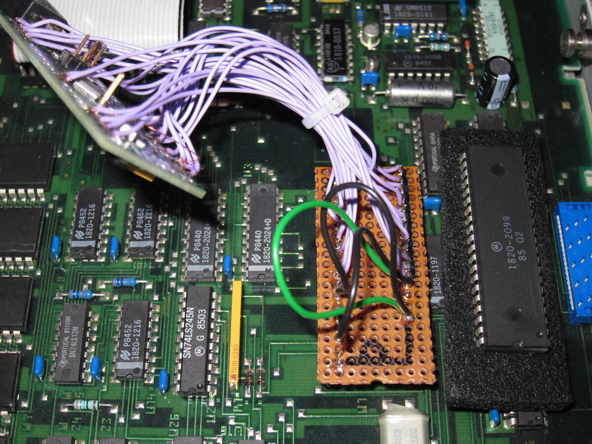

von Thomas W. (dbstw)
Wenn Du ein 6502-System hast, kannst Du (prinzipiell) mit der
/RDY-Leitung die Adress- und Datenleitungen hochohmig schalten. Ob Dein
Schaltplan das erlaubt musst Du nach gucken und versuchen zu verstehen.
Problem ist eventuell auch der dynamische Speicher oder z.B.
Video-Ausgabe.
Bei Z80 kannst Du prinzipiell BusRQ/BUSACK benutzen um die
Adress/Datenleitungen hochohmig zu schalten. Auch hier, das kann klappen
oder auch nicht (Refresh vom dynamischen RAM auch zu beachten).
Beide CPUs sind nicht unbedingt statisch, bei der NMOS-Z80 war ca. 10 -
50kHz Mindest-Takt.
RAM hat uebrigens willkuerliche Inhalte nach dem Einschalten :-)
> schon....
Tja, da haben andere schon die Idee gehabt:
https://hackaday.io/project/159973-z80-mbc2-a-4-ics-homebrew-z80-computer
Ein ATMega32 treibt eine 8-Mhz-Z80-CPU. Bietet Dir CP/M.

von Motopick (motopick)
Am einfachsten waere es wohl, die gut dokumentierten Zugriffssequenzen
von Z80/6502 mit einem FPGA nachzubilden. Dann kann man sich per FPGA
die gelesenen Daten ganz einfach vom Datenbus pfluecken, und z.B.
per RS-232 auf einem Host mitzuloggen.
Egal ob es ROM, RAM oder IO ist.
Dazu muss man sich nur einen Adapter auf DIP40 basteln.
Die 3.3 V Pegel eines FPGA sollten genuegend TTL-kompatibel sein.
In Leserichtung waeren wohl Pegelwandler angezeigt.
Wenn du der Anwendung eines FPGA nicht maechtig bist, geht es
moeglicherweise mit einem Controller mit genug IO.
Bei zeitkritischen Sequenzen, z.B. dRAM, koennte das dann aber
schiefgehen.
Die dritte Moeglichkeit waere ein Monitor-ROM statt der
Originalfirmware.
Den Monitor muesste man aber an die Zielhardware anpassen.
Viel Erfolg!

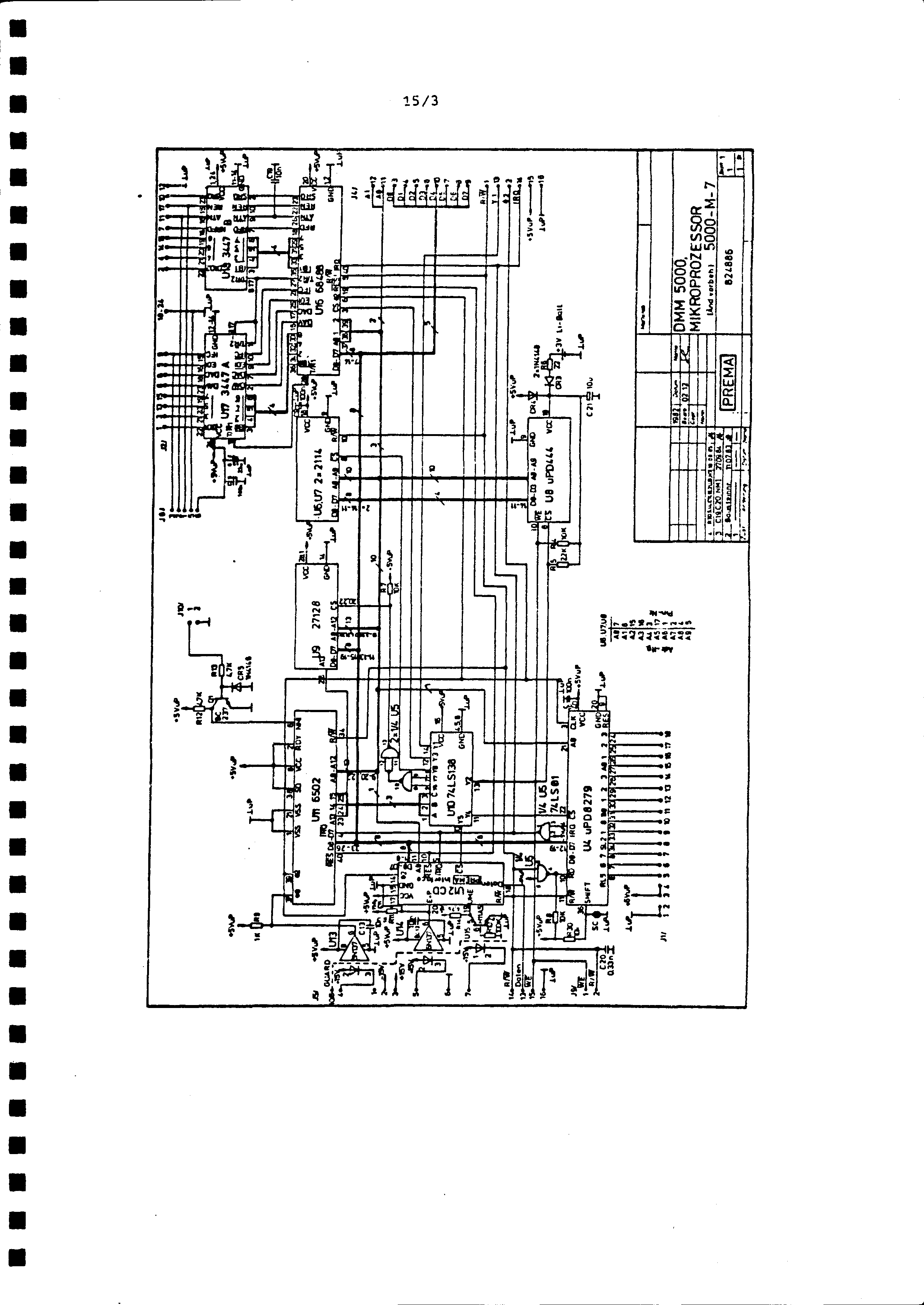

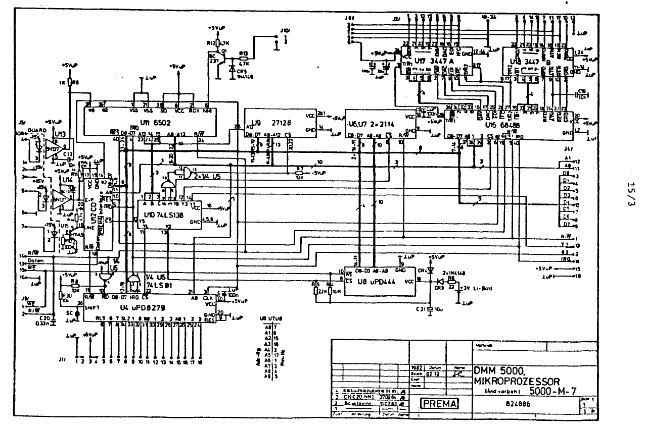

Den Scan kann man kaum lesen, aber A15/A14/A13 gehen zum Adressdekoder
(U10, LS138, selektieren immer 8K Bloecke), U6/U7 (RAM) bei
0x0000-0x1fff (aber nur ein 1k ist belegt, der Rest ist nicht
definiert), U16 (68488) ist bei 0x2000, U8 ist bei 0x4000-0x5fff (auch
wieder ein 1k, aber nur D0-D3 belegt). ROM ist wohl 0xC000 - 0xFFFF (das
27128 ist ein 16kByte ROM)
Prinzipiell koenntest Du die CPU rausnehmen und den Adressbereich 0x4000
- 0x43FF auslesen (die 6502 macht memory-mapped-IO). Kaputt machen im
Sinne irreversibel veraendern sehe ich nichts, Du musst aber die
obereren Bits maskieren weil U8 nur ein 4bit/1K-Baustein ist und die
oberen Bits nicht definiert sind.

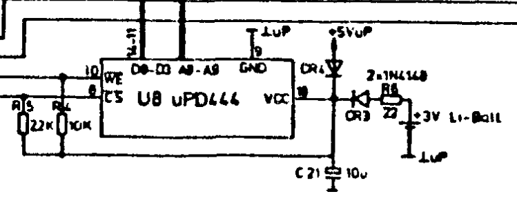

Die /WE-Leitung von U8 (uPD444) ist auf +5V gezogen (mit 10K), geht
irgendwo hin und hat nichts mit R/W der CPU zu tun -> Ich weiss nicht,
wie geschrieben wird. Das Schreibsignal (/WE des U8) muss aber mit R/W
der CPU  mit dem /CE verknuepft werden (d.h. da fehlt was). Lesen sollte
immer funktionieren (/CE reicht).
Und eine Sache noch: Auf dem Schaltplan 15/3 ist die Zuordnung
Adressbits <-> Adressram aufgeschrieben (wenn man den Datenblaetter
anguckt, da sind die Adressbits bei den RAMs vertauscht, z.B. A0 von der
CPU ist mit A2 beim RAM verschaltet). Zumindest so wuerde ich das
interpretieren, und ein Sinn sehe ich nicht so richtig (daher bitte mal
mit einem Durchgangspieper pruefen).

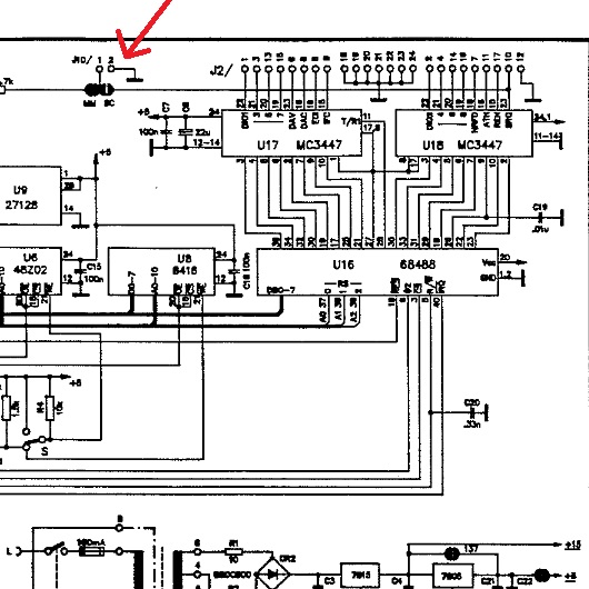

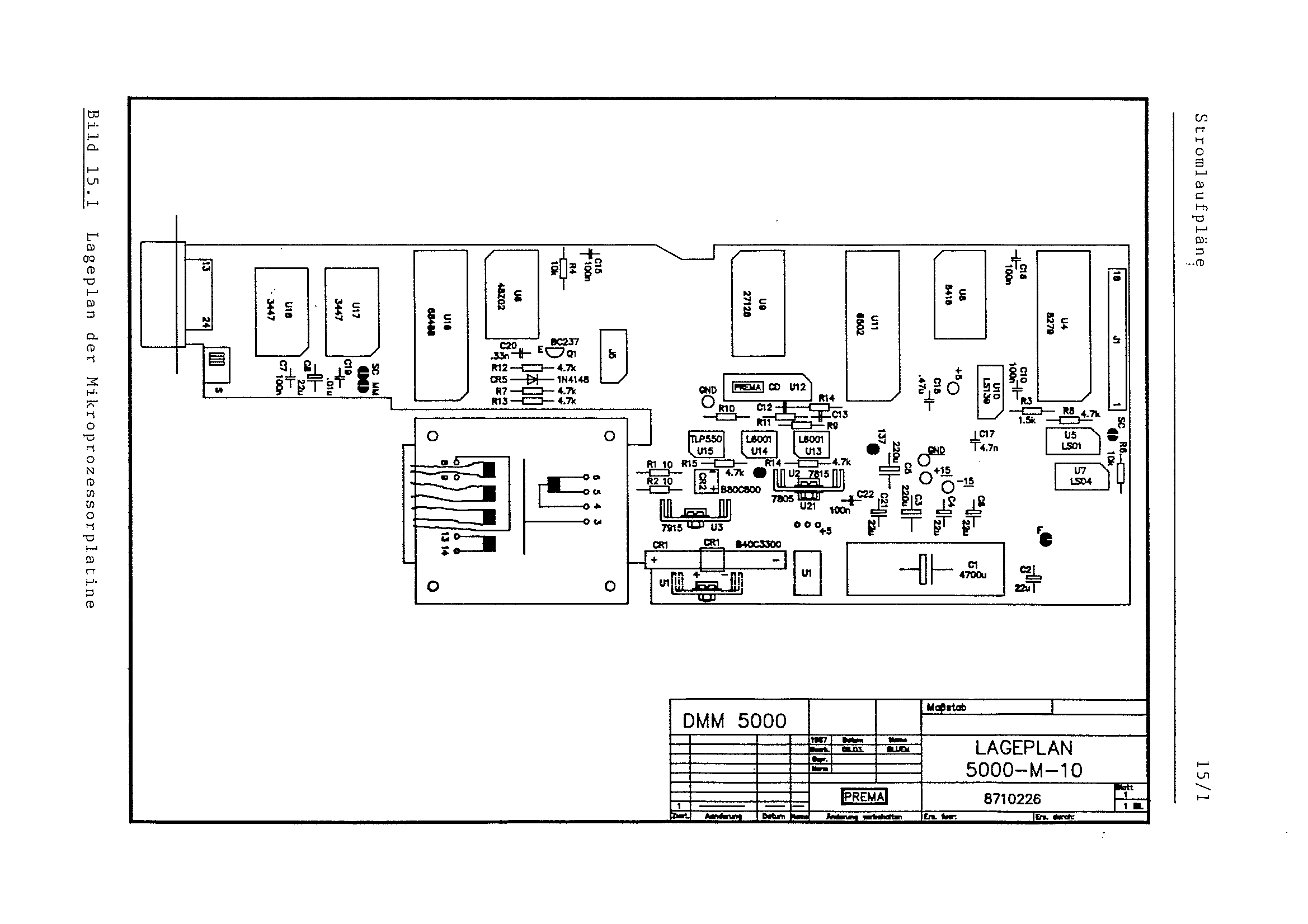

von Wollvieh W. (wollvieh)
Es gibt einen besser lesbaren Schaltplan, siehe Anhang, der gehört aber
zu einer neueren Gerätevariante, wo das RAM seine Batterie schon
eingebaut hat und auch sonst ein paar Änderungen enthalten zu sein
scheinen. Aber um eine unlesbare Beschriftung zu entziffern hilft er
vielleicht.
Zur Not könnte ich U10 auch noch rausnehmen und U8 direkt an seinem /CS
ansprechen. Daß ich nur die unteren 4 Bit brauche weiß ich, das zu
verarbeiten ist ja kein Hexenwerk.
Das ist ein Schutzmechanismus. In dem RAM stehen die Kalibrierdaten, die
nicht verändert werden sollen, außer man geht mit einem Schiebeschalter
auf der Platine in den Kalibriermodus.
Ich sehe da nur "A Schmotz" in verschiedenen Fleckgrößen. :) Die
Busleitungen sind in dem Schaltplan ja eh zusammengefaßt.
Laut der Anleitung wird beim Start das RAM gelesen und so die Prüfsumme
gebildet und kontrolliert. Spätestens damit sollte man die Adreßleitugen
richtig zuordnen können.
> So, genug geschrieben
Danke dafür!
Der Schaltplan kann nicht komplett sein: Es fehlt der Clock-Generator
der CPU (d.h. Phi_1 [pin 3 Output zum System], Phi_2 [Pin 39 zum
System], Pin 37 [Phi_0, Signal zum CPU]).
Auch die Syncronisierung R/W - WE zum U8 fehlt, daher kannst Du nicht
schreiben (oder sind da nur Kalibrierungsdaten drin? Lesen wuerde ja
reichen, und ich nehme mal an, Kalibrieren nur mit Spezialstecker beim
Hersteller?)
wg. RDY: Ich habe es mit DBE verwechselt (nur bei 6512). Nach 45 Jahren
ist halt mein Speicher nicht mehr up-to-date...
Und ein bischen ueber die 6502 erzaehlen. Die Junior-Computer-Buecher
vom Elektor-Verlag sind anscheinend frei verfuegbar:
http://retro.hansotten.nl/uploads/junior/books/de/ElektorJuniorComputerBuchDE1.pdf
http://retro.hansotten.nl/6502-sbc/elektuur-junior/elektor-junior-literature/elektor-books/
Vielleicht mal Kapitel 1 ueberfliegen wie ein einfaches 6502-System in
den 80-Jahren des vorherigen Jahrhunderts aufgebaut war.
Wollvieh W. schrieb:
> vielleicht.
Auf der Seite fuer CPU-Board ist bei dem neuen Modell auch der
Clock-Generator zu sehen. Das passt.
Ja, dachte ich auch. Wenn Du die Daten nur sichern willst, ist das kein
Problem (2 x Permutation = Orginal). Wenn Du aber den Rom-Code verstehen
musst ist das natuerlich eine Huerde (Z.B. ein String "1234.56" ist fuer
die CPU "1234.56", fuer Dich erstmal unlesbar weil die Adresse
verwuerfelt sind).

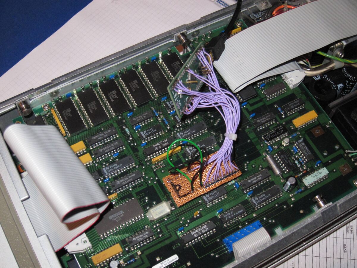

Ja, das geht. So habe ich z.B. die eingelöteten ROMs meines HP 8116A
gesichert. Du nimmst Dir einen Mikrocontroller mit genügend Pins und
baust den Lesezyklus gemäß Datenblatt nach.
Bei batteriegepuffertem RAM musst Du natürlich sicherstellen, dass Du
nicht aus Versehen einen Schreibzugriff erzeugst. Also den Code lieber
erstmal in einer Testumgebung erproben.

von Oliver R. (orb)
Lu schrieb:
> dass CMOS-RAMs nach 30 Jahren noch ausreichend durch die
> Stützbatterien versorgt wurden.
Es geht hier nicht um PCs mit Stützakku sondern um NVRAM mit eingebauten
Lithiumzellen. Die sind oft noch nach 40 Jahren lesbar und auslaufen tun
die auch nur sehr selten.
Die Verbindung wird über den Jumper J9 hergestellt. Wenn der gezogen
ist, kann U8 nicht beschrieben werden. Im Lageplan auf PDF-Seite 59
sitzt der über U16, neben J5 und R3. Im Schaltplan S.60 unten links.
Datenblatt zu dem RAM µPD444:
https://www.datasheetarchive.com/datasheet?id=1073198b21e4073cc0c21c3b93d95c162a3ed6&type=M&term=upd4441
Hat die Batterie noch genug Spannung?
Das ist zum Glück kein NVRAM. So eines habe ich mal aufgefräst und eine
externe Batterie angelötet. Das war in einer SMD-Lötstation von Pace.
von Vanye R. (vanye_rijan)
DAs haengt im uebrigen sehr von der Temperatur ab. Ich kannte mal eine
Anwendung wo die Teile immer so nach 8-10Jahren platt waren. Das waren
Geraete die 24/7 an waren und immer so 40-50Grad im Gehaeuse hatten.
Dort wurde also die Ladung garnicht gebraucht weil die Teile immer
fremdversorgt waren. Wenn aber dann doch mal runtergefahren wurde...
Die Servicetechniker hatten nach Weihnachten immer eine Stange davon im
Gepaeck. :-D

von Rainer W. (rawi)
> Video-Ausgabe.
Wo siehst du da dynamischen Speicher oder Videoausgabe?
Der RAM besteht aus den beiden statischen 2114 und die Ausgabe erfolgt
über die gemultiplexte 7-Segment Anzeige.

Das hat nur Oliver mit seinem NVRAM behauptet. Im Schaltplan sehe ich
eine "Li-Batt" die über Diode und Widerstand am RAM hängt. Die ist nicht
eingebaut. Was steckt denn unwiderbringliches in dem RAM?

von Gregor J. (Firma: Jasinski) (gregor_jasinski)
Wenn das die komplette µProzessor-Schaltung sein sollte, ist dieses
Mini-System relativ überschaubar und das Auslesen sämtlicher Daten (auch
der des 27128-EPROMs, bei dem nach 20-30 Jahren und je nach damaligem
Programmieralgorithmus vielleicht bald ein Bit kippen könnte) müsste
machbar sein, sofern man natürlich die Fähigkeiten (Löten und ein wenig
6502-Wissen) dazu mitbringt. Der Adressraum ist schon schön in acht
Blöcke mit dem LS138 (der EPROM braucht davon wegen der Größe gleich
zwei) unterteilt – somit ist das Ansprechen der Bausteine in den
jeweiligen Bereichen über die Steuerleitungen relativ leicht. Man sollte
hier natürlich wissen, welche Leitungen auf welche Pegel gebracht werden
müssen und nichts floaten lassen, auch nicht die restlichen, höheren
Adressleitungen usw. in der Luft lassen, wenn sonst keine
Pull-Up/Pull-Down zu sehen sind; und man sollte auch wirklich nur Lese–
und keine Schreibzugriffe vollführen, am besten dann auch nur in dem
jeweilgen Adressbereich (SRAM und EPROM) – das dürfte aber demjenigen,
der die Daten retten will, eigentlich klar sein. Das Risiko eines
eventuellen Schadens – z.B. beim Löten, ESD-Pech oder
Datenverlust/Datensalat durch Überschreiben auch nur eines einzigen
Bytes – muss dann jeder selbst abwägen, denn passieren kann alles.
Scheinbar gab es verschiedene Schaltungen. Der TO sollte den Plan
nochmals mit seiner Leiterplatte genauer vergleichen. Differenzen habe
ich beim Schaltungsdienst Lange auch öfter erlebt.

Mal die originalen Bilder aus dem Handbuch mit poppler-utils extrahiert.
Mehr ist da nicht rauszuholen. Der Rest sind Vorverstärker, "Scanner"
und Anzeigeplatine.
Sind die Bauteile gesockelt, wenn ja welche?
Jetzt habe ich beide Handbuchversionen extrahiert, welche trifft zu? Im
ersten gab es kein NVRAM, im zweiten schon.

Es gibt die spätere Variante dieser Dallas-RAMs, wo die Batterie
huckepack aufgelötet ist und dann noch ne schwarze Kappe drüber damit es
hübsch aussieht. An die denkst Du vielleicht gerade. Diese Bausteine
kann man zum Auslesen natürlich entnehmen.

Nicht nur scheinbar, sondern zunächst anscheinend und dann tatsächlich.
:) Ich habs auch oben erwähnt, daß es für das konkrete Prema 5000
verschiedene Varianten gibt. Für die allgemeine Diskussion, wie man mit
solchen RAMs umgehen soll/kann, ist das aber nicht so wichtig.

> Batterie auf der Geräteplatine eingelötet
Das beantwortet indirekt meine Frage, es ist also kein NVRAM, sondern
das ältere Handbuch trifft zu, mit einer externen "Li-Batterie",
vielleicht eingelötet aber frei zugänglich.

Im oben gezeigten NVRAM 48Z35 von ST ist die "Batterie" fest im IC
eingegossen. Das kann man auch nur noch (wie ich es selbst getan habe)
auffräsen und mit etwas Glück die Anschlüsse mit einer externen
"Batterie" verbinden.
Im neueren Schaltplan ist ein 48Z02 gezeichnet, das dürfte ein kleineres
NVRAM derselben Art sein.
https://www.st.com/resource/en/datasheet/m48z12.pdf
ST hatte zwei Markennamen CAPHAT™ M48Z02 (1999-2020) und TIMEKEEPER®
M48T02 (2000-2011)
https://www.st.com/en/clocks-and-timers/rtc-parallel-interface-timekeepers.html
da ist die Batterie trennbar,

muss. Den Anhang mit dem Prema-5000 habe ich doch noch gar nicht
gesehen!
Ihr seid aber auch lustig: Der TO will einfach nur die Kalibrierdaten
auslesen und speichern, mehr nicht. Ein Geraetumbau (Austausch des Akkus
mit was-auch-immer) steht doch gar nicht zur Debatte, der TO hatte so
gar im ersten Beitrag hingewiesen, dass die Geraete noch funktionsfaehig
sind. Und der Schaltplan zeigt doch, wo der Akku haengt (OK, den Jumper
J1 auf der linken Seite habe ich nicht richtig gesehen).

Jetzt noch mal fuer das Prema-5000 zurueck komme: Gegeben das einfache
System, entferne je nach Sockelhaftigkeit die CPU oder den LS138,
benutze einen Arduino Mega, klemme die zehn Adressleitungen, die vier
Datenleitungen und ein /CE an und gut ist. Beim Nachfolgemodell (der TO
hatte das Manual gepostet, schoen das Prema verschiedene Geraete mit
gleichen Namen und verschiedenen Innenleben verkauft) ebenso. Nur halt
Den LS138 zu entfernen mit der dringelassenen CPU (oder auch ohne diese)
und es dann so wie beschrieben versuchen auszulesen ist keine so gute
Idee.

CPU drin lassen ist bloed, sehe ich ein. Aber wenn CPU draussen, LS138
draussen, dann habe ich den /CE am Sockel.
Habe ich etwas uebersehen? /WE ist latuernich auf Log.1.
Kann man anhand des Schaltplans erkennen, dass es keine so gute Idee ist
– wenn man so etwas selbst nie gebaut hat oder einem die praxisnahe
Erfahrung damit fehlt, ist es natürlich deutlich schwieriger, es – oder
generell die Zusammenhänge der TTL-Logik des Schaltplans – zu erkennen.
Auch die möglichen Folgen bestimmter, selbsterfundener Eingriffe sieht
man dann nicht.

von Ge L. (Gast)
Im Anhang ein paar Bilder des Aufbaus. Der 6802 war gesockelt, die
EPROMs eingelötet.
Kalibriert wird hier mechanisch, das Backup war nur für Didier KO4BB.
