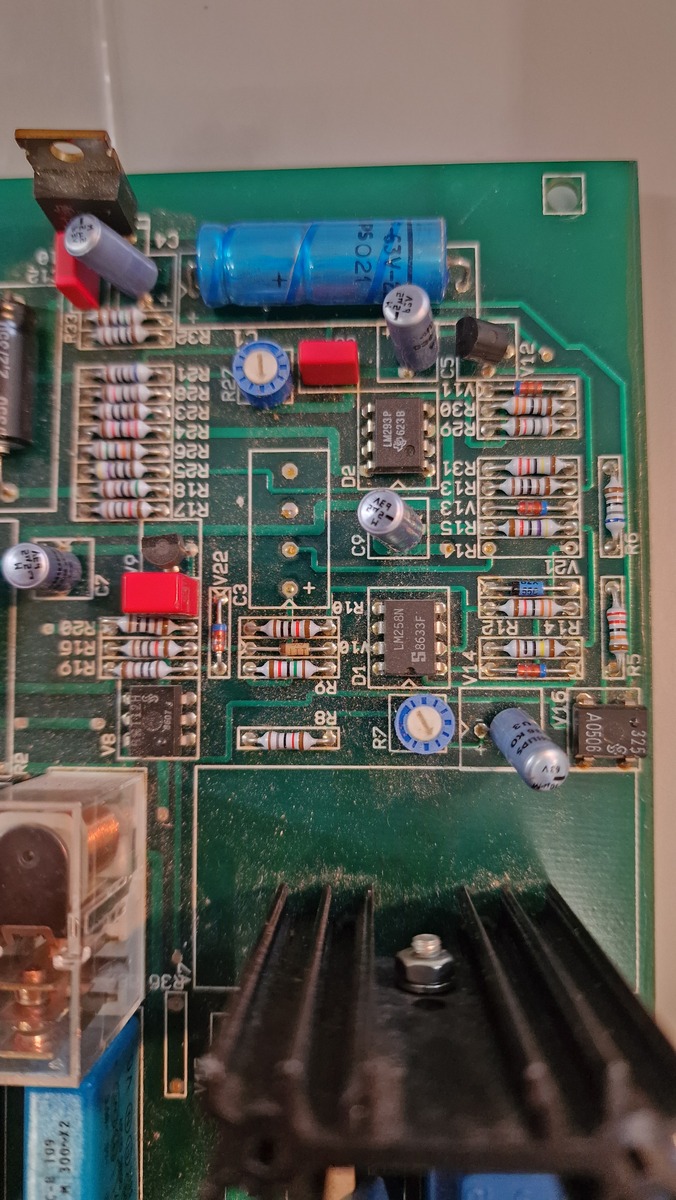

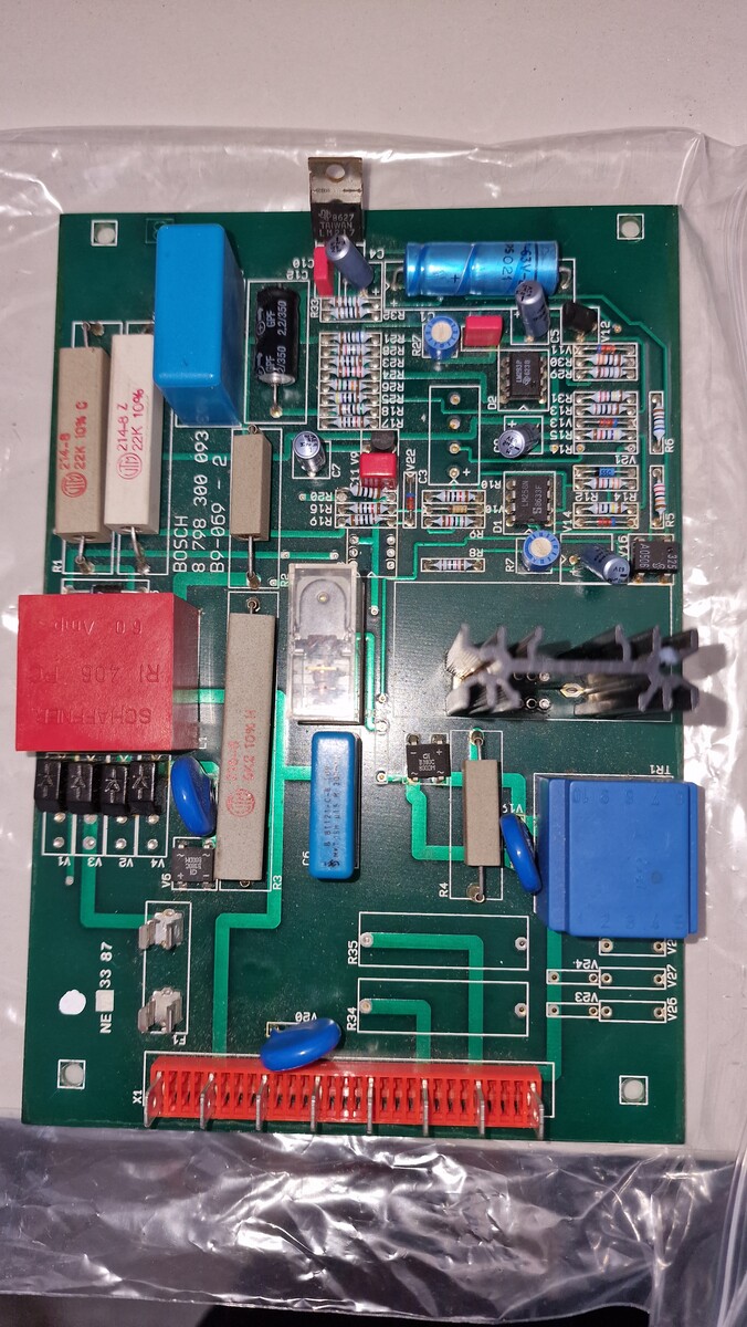

Hallo, ich bräuchte Hilfe bei der Identifikation eines Bauteils. Es geht
um den Gleichrichter mit der Aufschrift "325 A0506" auf dem Foto rechts
zu sehen.
Vielleicht kann mir hier jemand weiter helfen. Vielen Dank

von Michael B. (laberkopp)
Das ist ein B40C700 Brückengleichrichter, also 40V~, 0.7A.
A0506B40C700
Gibt es heute nicht mehr, löte halt irgendwas ein, wen er kaputt sein
sollte, selbst 4 1N4002 tun es, Rundbrücke auch.
von Max (multixhd)
Danke für die schnelle Antwort. Auf der Platine sind noch andere
Gleichrichter vom Typ B380C800DM-E3/45. Die gibt es noch. Den Typ kann
ich demnach auch verwenden oder?

von Max (multixhd)
Die Platine funktioniert nicht wie sie soll und ich Versuche jetzt nach
und nach alles auszutauschen was man noch bekommt

von Thomas S. (Firma: Chipwerkstatt) (tom_63)
Was ist das für eine Platine, und was macht sie, wenn sie 'RICHTIG'
funktionier?
Und was tut sie jetzt nicht mehr?
von Max (multixhd)
Ich würde auch den Fehler lieber finden. Ich habe bereits alle
Widerstände, Kondensatoren, Dioden und varistoren durchgemessen und mit
einer anderen Platine verglichen. Alles in Ordnung.
Das einzige was jetzt noch sein kann sind die paar aktiven Bauteile die
da drauf sind und die kann ich schlecht ausmessen.
Die platine kommt aus einem Bosch BSKA 5 Stromaggregat und is für den
erregerstrom zuständig.
Sie gibt aber keinen erregerstrom aus.

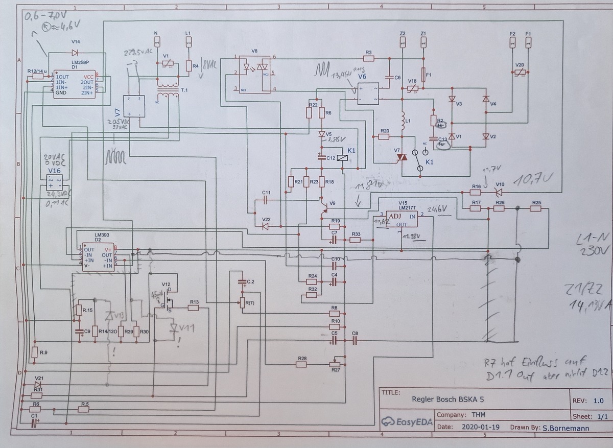

Hier mal ein Teil vom Schaltplan.
von Max (multixhd)
Danke, aber das ist der Plan für die ältere Variante der Platine. Die
alte Platine kenne ich gut.
Max schrieb:
> und mit einer anderen Platine verglichen. Alle
Sorry, das sind ja wohl Beste Voraussetzungen für eine Fehlersuche und
Reparatur, da man Spannungen und Stromverläufe in beiden vergleichen
kann.
Ich weiss zwar nicht, wie ein Schaltplan mit UJT und TRIAC zu einer
Platine mit LM258 und LM293 passen soll, aber die Schaltung ist
primitiv, die Funktion der Baugruppen lässt sich sogar einzeln testen.
Und ja, wenn hinterher der UJT kaputt ist, hat man vielleicht ein
Beschaffungsproblem.
Aber es lohnt nicht, vorher alles kaputt zu machen durch sinnloses
tauschen.

von Rainer W. (rawi)
Max schrieb:
> Alles in Ordnung.
Vielleicht solltest du nicht nur den Ausgang messen und feststellen
"geht nicht", sondern die Signale in der Ansteuerung angucken. Diese
Schaltung lebt von aktiven Bauelementen und deren Funktion.
Wenn du wild tauschst und ein defektes Bauelement zieht andere mit in
die ewigen Jagdgründe, kann das ein echtes Glücksspiel werden und du
versaust dir evtl. auch noch die Platine.

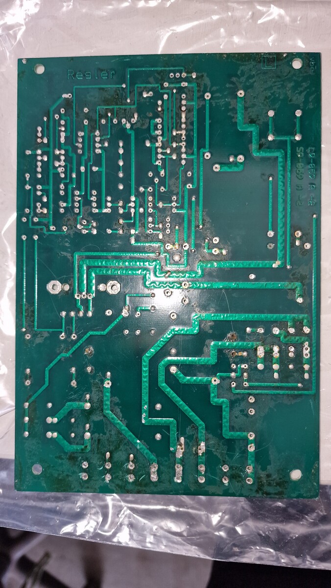

Erste Maßnahme wäre, die Platine mal etwas zu entstauben. V12 (oben
rechts) scheint mechanisch mal etwas abbekommen zu haben. Sieht darunter
mit den Beinen alles ok aus?

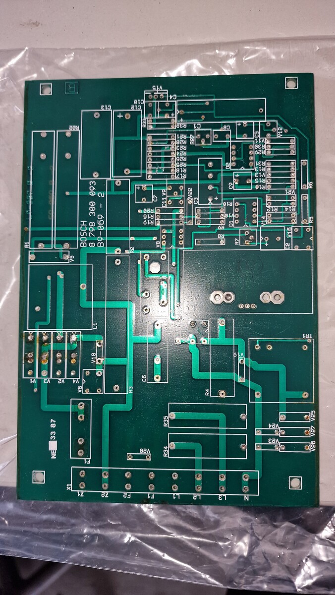

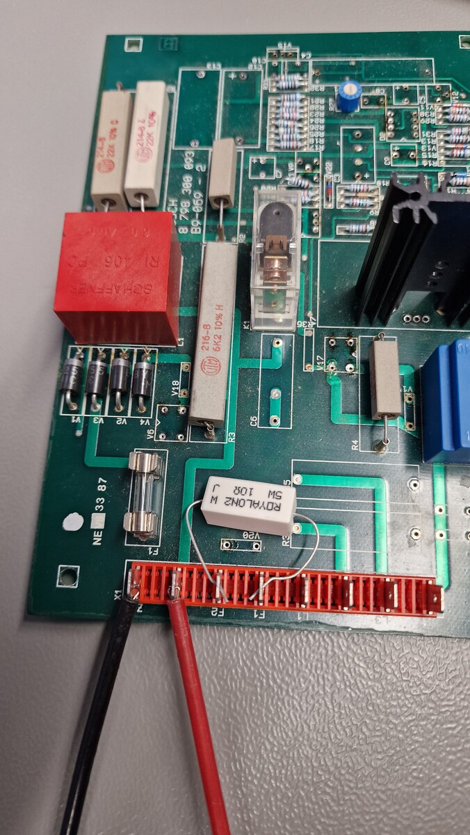

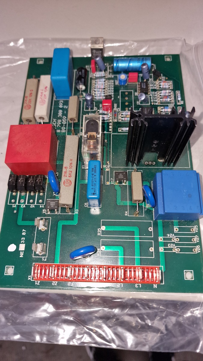

von Max (multixhd)
Also hier nochmal die ganze Platine und eine leere Platine dazu. Die
anschlüsse Z1 und Z2 werden von einer hilfswicklung im Generator mit
230v versorgt. Hier habe ich aber nur 3v AC.
F1 und F2 sind die Anschlüsse für die Erregerwicklung, hier habe ich
garkeine Spannung.
Ich habe auch einen Schaltplan, der ist allerdings von jemand anderem
selbst gezeichnet, keine Garantie dass das alles so stimmt.
Es ist schwierig, das zu testen, da ja garkeine Betriebsspannung
anliegt. Das einzige was mir noch eingefallen wäre, wäre die Platine mal
an die Steckdose zu hängen (müsste ich aber wahrscheinlich einen
trenntrafo dazwischen hängen damits nur noch halb so Lebensgefährlich
ist, den hab ich aber nicht)

von Wolf17 (wolf17)
Wenn an einer Schaltung zur Erregerstromregelung nur 3VAC vor einem
Gleichrichter (-1,4V) anliegen, glaube ich nicht, dass da relevanter
Erregerstron rauskommt.
Ich hätte vom Generator erwartet, dass unbelastet durch den
Restmagnetismus mehr Spannung rauskommt.
-den AC Strom der 3VAC messen. Kurzschluß?
-Wicklungswiderstand der Hilfswicklung messen. Durchgebrannt? Draht ab?
-Vielleicht defekter/offener Generatorschutzschalter?

von Wolf17 (wolf17)
Max schrieb:
> Der Generator selbst funktioniert 100%, habe den mit meiner älteren
> Platine getestet da ist alles gut
Schon wieder diese Salamischeiben! Wenn es mit einer alten Platine geht,
muss der Fehler auf der neuen sitzen.
F1 wurde hoffentlich eingebaut und geprüft.
Offener DC Durchgang F1-F2 muss beidseitig 1,4V messen.
Bei offener DC Einspeisung Z1-Z2 mit Labornetzteil +-10V darf kein Strom
fließen, dabei muss an F1-F2 die Spannung wieder rauskommen.
Dann 100R an F1-F2, jetzt müssen knapp 90mA fließen, dann ist auch K1
gut.

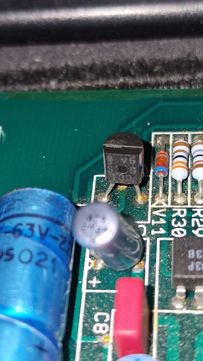

von Max (multixhd)
Ich werde eure Vorschläge morgen testen. Danke euch.
Kann mir noch jemand sagen, was das für ein Transistor ist?
von Dieter W. (dds5)
Das ist ein BSS100 MOSFET.
von Max (multixhd)
Vielen Dank. Gibt es dazu einen Ersatztyp, den bss100 bekommt man nicht
mehr so einfach Stelle ich gerade fest
von H. H. (Gast)
TN0610, anderes Pinout beachten.

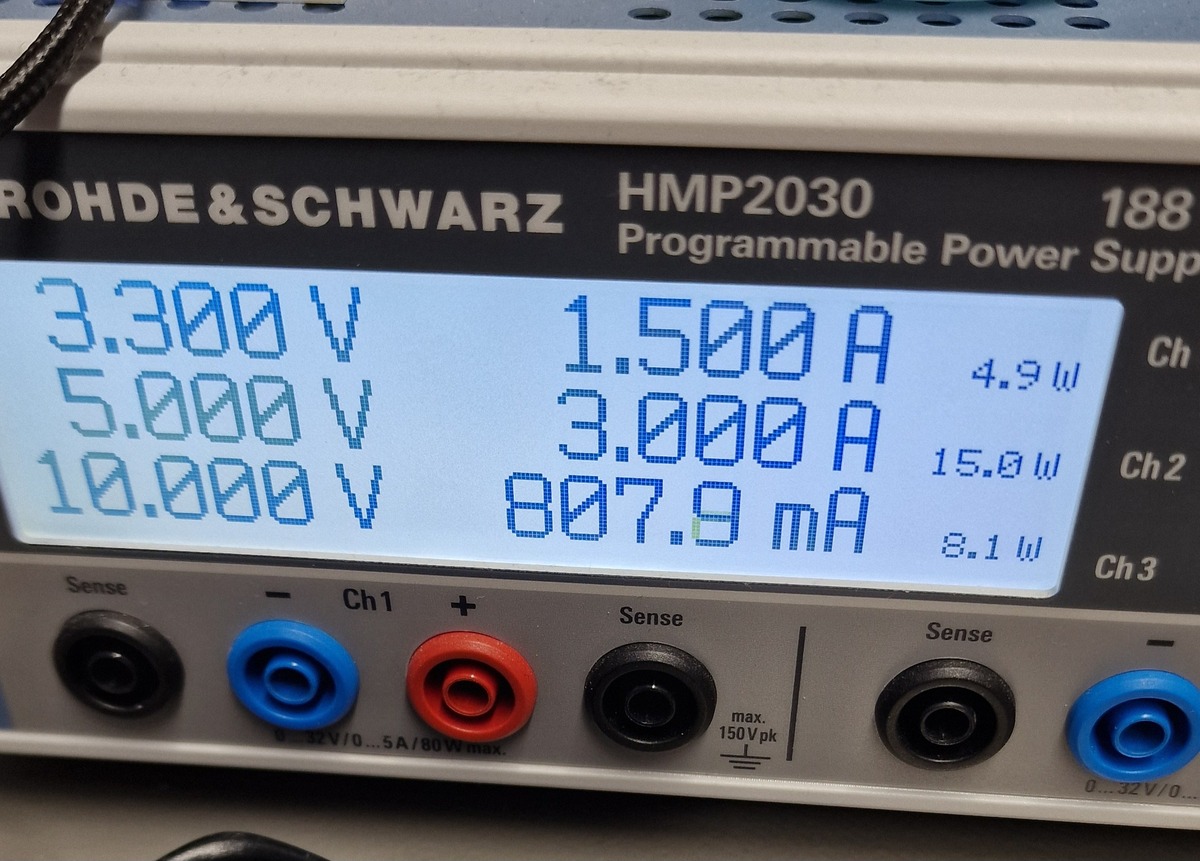

von Max (multixhd)
> gut.
F1 war drin.
F1-F2 hat nur in eine richtung einen Durchgang von 1.1V
Bei einspeisung von 10V (beide richtungen) fließen 0,8mA, an F1-F2
liegen 9,3V an in beide Richtungen.
von Max (multixhd)
Dieter D. schrieb:
> Schnappe Dir mal eine 9V Batterie.  Die soll dann kurz an F1 F2 gehalten
> werden, umgedreht ebenfalls, abwechselnd.
> Mit dem Multimeter an Z1 Z2 die Spannung messen.
> Danach mal C6 V6 abklappern.
Wenn ich an F1 und F2 10V mit 600mA strombegrenzung rein gebe:
Bei + an F1 und - an F2 fließt garkein strom.
Bei +an F2 und - an F1 fließen die vollen 600mA, sieht mir stark nach
kurzschluss aus.
Ich messe auch nur in diese Richtung 1,1V durchgang, in die andere
richtung kein durchgang.
Der Strom wird in V1-V4 verheizt, die werden deutlich warm. Welche genau
warm werden lässt sich nicht so genau erfühlen.
Gerade noch 4 neue Dioden eingebaut, ändert an diesem Verhalten nichts.
Naturlich.
F1+F2 ist auch der AUSGANG, dein Verhalten ist völlig normal für
Rückwärts-Einspeisung in einen Gleichrichter, die Betriebsspannung kommt
an Z1+Z2 rein und man könnte unabhängig vom Rest die Schaltung mit TRIAC
und Relais über Optokoppler testen.
Bitte lass die Schaltung jemanden überprüfen der zumindest ein
grundlegendes Verständnis elektronischer Bauteile hat.

von Wolf17 (wolf17)
Die fließen vermutlich über V8. Wie ist dessen Bezeichnung, damit ich in
das Datenblatt sehen kann ob das in Ordnung ist? Wurde der schon
erneuert?
Wie ist der Wert von R3 und der Spannungsabfall an ihm während die 0,8mA
fließen?
Bei +-10V an Z1-Z2 und 100R an F1-F2, welcher Strom fließt jeweils und
wie ist jeweils die Spannung am 100R?
Wie sind die Typen von V18 und V20?

von Max (multixhd)
Habe ich schon gemacht. Habe in beide richtungen eingespeist an Z1-Z2

Die Leistungsschaltungteil funktioniert in der Form, dass zu Beginn
durch das Relais auf die Erregungswicklung durchgesteuert wird. Wenn das
Feld genügend stark ist und der Generator ausreichend liefert, dann wird
diese Verbindung vom Relais unterbrochen und über den parallelen Triac
die Versorgung übernommen. Über die Phasenschnitt wird dann der
Erregerstrom gesteuert. Die Impulse für den Triac kommen über V8.
V6 C6 stellen in Verbindung mit R6 R22 ein Kondensatornetzteil für den
Rest der Schaltung. Denkbar wäre, dass einer der Widerstände hochohmig
wurde.

von Max (multixhd)
Wolf17 schrieb:
> Solange Max die Messungen mit Z +-10v und 100R an F nicht macht, ist
> unklar ob K1 niederohmig schließt und V1-4 einwandfrei sind.
100r waren gerade nicht greifbar. Aber ich würde sagen das Relais ist
ok.
Den Rest kann ich momentan nicht messen, da ich gestern schon alles
ausgelötet habe was ersetzt werden soll.
Was noch mit Labornetzteil (und 9V Blockbatterien) an der Platine
getestet werden könnte, wäre der Triac und der auslösende Optokoppler
V8.
von Max (multixhd)
Wolf17 schrieb:
> Wohin die 0,8mA bei 10V an Z gehen bleibt unklar so lange Spannung an R3
> und Widerstand nicht genannt werden. Im BRT12H Datenblatt steht
> off-state current 0,5-100µA.
> Auch fehlt noch die Angabe, ob der Koppler schon gewechselt wurde.
Ich habe jetzt alle Kondensatoren und aktiven bauteile erneuert. Die
0,8mA sind nach wie vor da. Über R3 messe ich keine Spannung.
Der Optokoppler wurde dementsprechend auch gewechselt.
