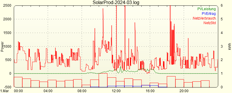

von Rüdiger B. (rbruns)
Hier mal eine Grafik aus meinem System, Momentanwerte im 5s Raster,
Summen als Stundenbalken.
von Rainer W. (rawi)
Sinnvollere wäre es, statt der Momentanwerte jeweils die Mittelwerte
über die 5 s zu berechnen.
Für einen Zeitbereich von 24h die Werte mit 5s Auflösung als Basis zu
benutzen, bringt allerdings wenig, wenn das Ausgabegeräte bestenfalls
1/10  dieser Auflösung besitzt. Da könnte man die Werte besser durch
eine RRD laufen lassen und dann eine zur Anzeige passende Auflösung
wählen. Das geht für größere Zeiträume deutlich besser.
Rainer W. schrieb:
Nätürlich sind die Mittelwerte für die Verbrauchsberechnung wichtig,
aaaber Leistung und Verbrauch kommen als getrennte werte vom Zähler.

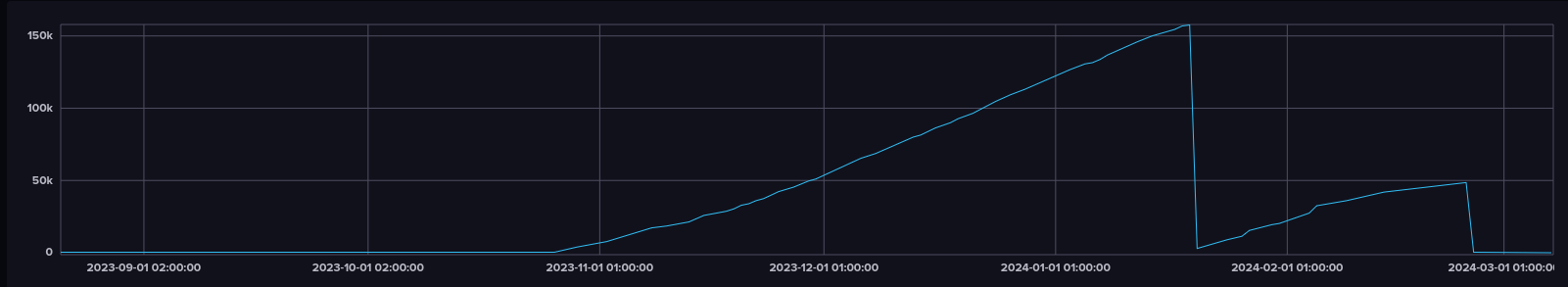

von Εrnst B. (ernst)
Alexander schrieb:
> Aha, also es gibt einen Zähler aber der wird täglich genullt?
Nö. Die Zähler steigen kontinuierlich, werden aber ggfs. bei
Stromausfall genullt.
Auch das habe ich oben schon geschrieben.
Schaut geplottet aus wie im Screenshot oben, ist dort schon auf Wh
umgerechnet.
Mit den Sprüngen auf 0 muss deine Software umgehen können.
Bei mir: InfluxDB, "increase"-Funktion. Ist ein alltäglicher
Anwendungsfall, fix-und-fertig in der Datenbank eingebaut.
Kann man auch selber rechnen, wenn man im der Grundschul-Matheunterricht
nicht immer nur im Eck gestanden hat und Wachsmalstifte gefuttert hat.
