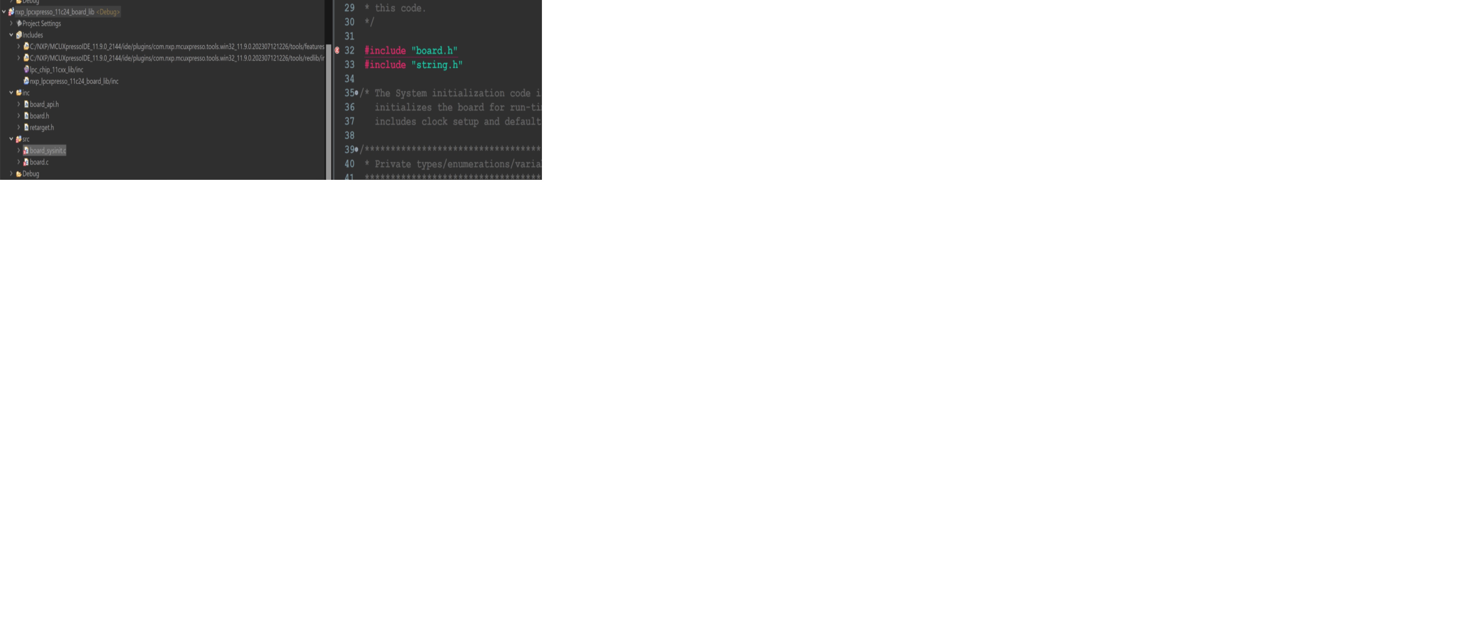

Guten Tag, ich bräcuhte mal Hilfe in der MCUXpresso IDE.
Ich bin momentan dabei zu versuchen einen Code auf mein LPCXpresso 11C24
board zu packen und als "Schnittstelle" nutze ich den 11U35 /501 Chip da
er den USB ein/Ausgang unterstützt. Nun das ist nicht das Problem, mein
Problem besteht darin das die hinzugefügten "Folder" sich selbst nicht
mal erkennen also deren eigenen Header-Dateien und ich sie somit auch
nicht für mein Code nutzen kann, aber ohne die kann ich nichts machen.
Im Bild seht ihr was ich meine. In den Includes ist die
lpc_chip_11xx_lib/inc drinne aber der board.c ( rechte seite) findet die
board.h nicht obwohl die eingefügt ist.
Ich brauch mal Hilfe dabei weil das bei jedem Folder so ist, die ich
hinzufüge.

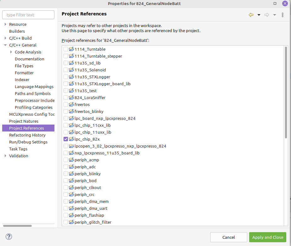

Davon abgesehen, dass man bei diesen Bildern nichts erkennen kann:
Die Referenzen muessen in den Projekt properties auch gesetzt sein.
das wusste ich gar nicht.

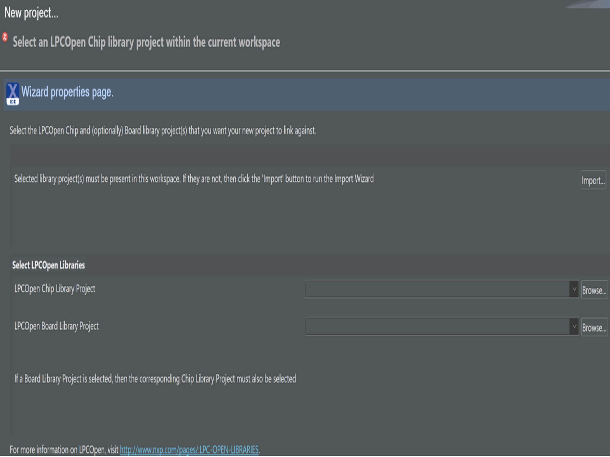

Ich habe ja das LPCxpresso 11C24 board. darauf sind ja zwei chips (Klein
und nah am USB eingang [11U35 /501] und größer in der Mitte des Boards
[11C24/ 301] welchen von den beiden wähle ich eigt. am geeignetsten bei
dem Wizard zeug aus, also innerhalb von MCU IDE wenn man ein neues
Projekt erstellen möchte. Weil da finde ich nicht wirklich was "gutes"
online, ich dachte einfach weil der 11U35 für USB zuständig ist muss ich
den anspielen. Aber stellte ich mir die nächste frage, was nehme ich
dann als Board lib und was als Chip lib. Und woher bekomme ich, wenn ich
bei Chip lib den 11U35 auswählen soll, davon die lib dateien, weil ich
finde nichts Online.
Die Guide Anleitung half mir auch nicht wirklich weiter.
Und Youtube Anleitungen nehmen meist eine SDK, aber mein Board hat keine
vorgefertigte.
Es tut mir schonmal leid wegen den realtiv "blöden" fragen, aber ich
kenne mich null aus und verzweifle so langsam.

Die LPCOpen lib für den 11c24 findest Du hier:
https://www.nxp.com/design/design-center/software/software-library/lpcopen-software-development-platform-lpc11xx:LPCOPEN-SOFTWARE-FOR-LPC11XX
Am besten schaust Du Dir mal die Beispiele dazu an. Die SDKs und
sonstige Wizards habe ich auch nie verwendet und bin immer von den
LPCOpen Beispielen ausgegangen.
