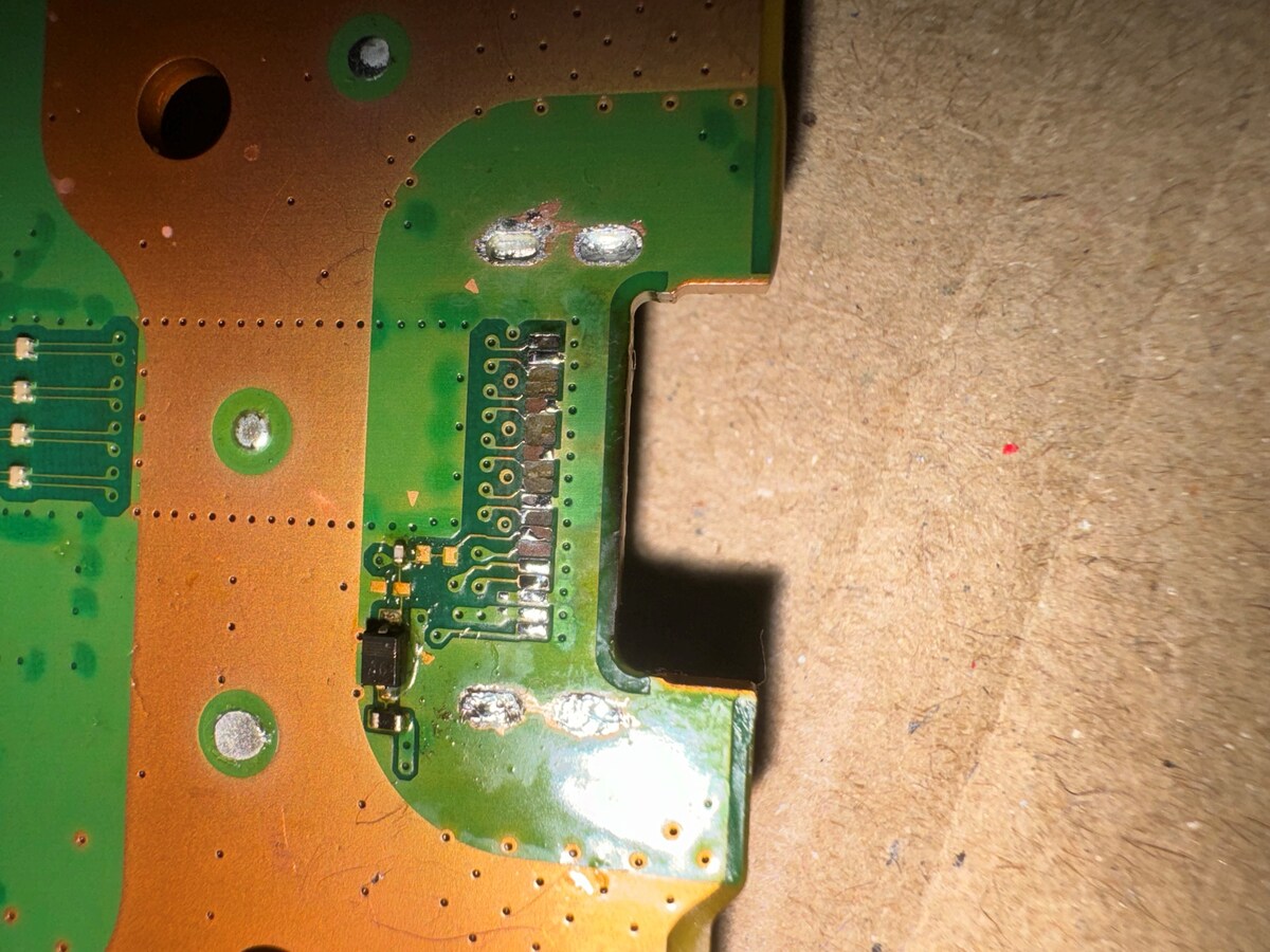

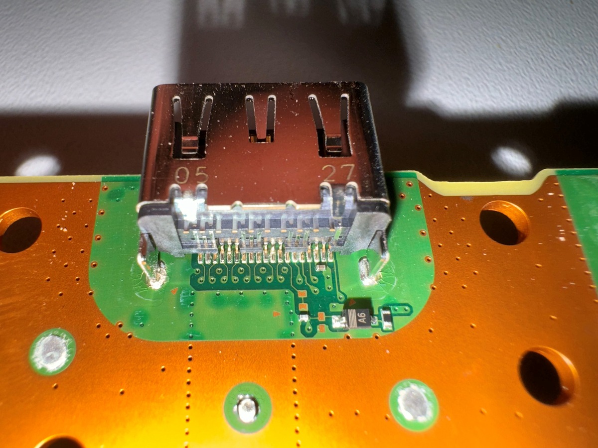

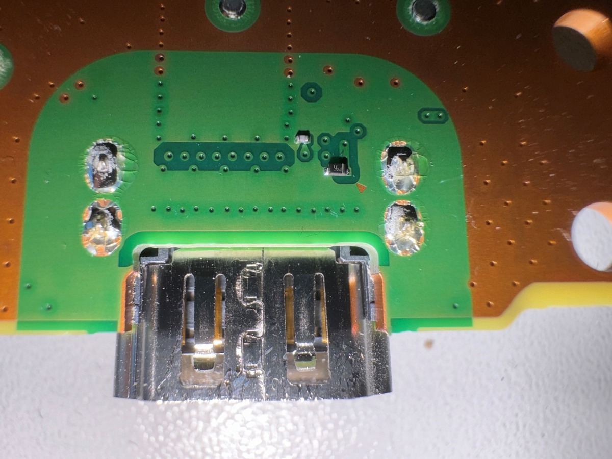

ich hatte bei meiner Ps5 Probleme mit dem HDMI Port, weswegen ich diesen
tauschen wollte.
Das ganze hat nicht ganz wie erwartet Funktioniert, ab einem gewissen
Punkt habe ich wohl die Lötpads zerstört. Ich gehe mal davon aus das
diese abgeschmolzen sind ? Mit welcher Temperatur arbeitet man an diesem
Punkt am besten ?
Nun ist der Schaden bereits angerichtet und ich möchte das ganze nach
wie vor gerne wieder richten.
Bis auf einen Grundkurs im Löten, während der Ausbildung, habe ich recht
wenig Erfahrung damit.
Kann ich die Lötpads noch wieder retten oder muss ich am besten überall
einmal die Verbindung auftrennen damit kein Kurzschluss entsteht und die
Pins dann mit Lackdraht einzeln verbinden ?
Wie würdet ihr vorgehen oder welche Tipps habt ihr dafür ?
Im Anhang einmal zwei Bilder vor meinem Unglück sowie eins mit aktuellem
Zustand.
Vielen Dank im Voraus für eure Antworten.
Nicklas

Kannst du nur mit Kupferlackdraht von den Durchsteigern aus fliegend
verdrahten, nachdem du die Buchse befestigt hast.
von Steve van de Grens (roehrmond)
Ich denke nicht.
> und die Pins dann mit Lackdraht einzeln verbinden ?
Die Buchse klebst du Spucke fest, oder wie hast du dir das vorgestellt?
Da sind ja sogar die Löcher vom Rahmen ausgebrochen.
Ich denke, das ist ein Fall für die Mülltonne.
von Michael (Firma: HW Entwicklung) (mkn)
Nicklas schrieb:
> abgeschmolzen
Nö. Abgerissen.
Nicht warm genug gemacht, mit Kraft runtergepopelt, Kupfer abgerissen.
Roland E. schrieb:
> mit Kupferlackdraht
Ja, ist aber eine Arbeit für Leute mit guten Augen, ruhigen Fingern und
Löten sollte man können.
Das wird extrem freudlos.

Naja ein versuch wird es immerhin Wert sein.
Zum "abgerissen" wundert es mich, die sind erst zerstört worden als der
Port bereits unten war und ich auf die Pads neues Lot auftragen wollte.

Nicklas schrieb:
> Sieht für mich nicht danach aus, dass ich Probleme mit dem erneuten
> Setzen des Ports bekommen würde.
Du hast schon fast alle Pads beim ersten Versuch abgerissen. Das wird
nicht einfacher.
Nicklas schrieb:
> Ich wüsste nicht wo die Löcher vom Rahmen ausgebrochen sind.
Schau doch mal hin. Das sieht aus wie zersprungenes Glas.
Nicklas schrieb:
> Naja wenn es ein Fall für die Mülltonne ist, kann man immerhin nicht
> mehr kaputt machen.
Geht, es fehlt schon ein Kondensator. Delamination ist auch noch möglich
und schon in Maßen aufgetreten.

Bei der Massefläche drumherum, kannste ewig rummachen. Ohne vorheizen
wird das sowieso nix. Zudem wurde an den Massepins am HDMI Stecker
massiver Druck ausgeübt, was auch die risse erklären würde.
Das sieht man an deinen Fotos. Der Lack ist um die Löcher herum
abgehoben worden. Daraus schließe ich, dass die Buchse in den Löchern
keinen festen Halt mehr hat.

Das sieht nach richtig ätzender Fummelarbeit von 2-3h aus. Da sind ja
fast alle Pads weggerissen :-( Wie man sowas hinbekommt...
Ich hätte als erstes die Löcher leergemacht und den Rest mit Heißluft.
Gerade die Signalpins sollten sich doch leicht lösen da sie nicht mit
größeren Masseflächen verbunden sind. Die Buchse hätte man ja ruhig
verheizen können.

Beim TE fehlen 13 Pads, 3 davon sind Masse...
Zur Referenz, auf Bild 3 ganz unten ist Pin 19.

Keks F. schrieb:
> Ich rate 200€ aufwärts, oder er lehnt es ab.
Aufwärts geht die Richtung, 230-280€.
Ablehnen würde ich nicht, aber wenn das wieder so soll wie es war (oder
wenigstens gleich stabil) muss da bisschen was gemacht werden.
Die delamination beispielsweise würde ich großzügig abschleifen und mit
CU Folie und UV Lack bearbeiten.
Das stabilisiert zusätzlich und sorgt für sichere Verbindung.

von Keks F. (keksliebhaber)
Ah, du meinst bestimmt bei den Löchern. Ich meine Abseits davon der
ganze Bereich. Schau mal auf die Welligkeit. Das ist meiner Meinung nach
kein Flussmittel.
Mur zeigt das einfach, dass das Board mehr als grob behandelt worden
ist. Unten fehlen bestimmt die Komponenten. Weißt auch darauf hin, dass
der TE allgemein sehr grob ist. Wenn es nicht klappt, wer sagt mir, dass
ich irgendeinen Fehler habe, oder irgendwo anders irgendwas abgebrochen
ist, oder Hitze abbekommen hat?
Preise und Erläuterungen, stimme ich zu.

von Kilo S. (kilo_s)
> ganze Bereich.
Stimmt. Ja dort gehört auch mit dünner CU Folie nachgearbeitet.
