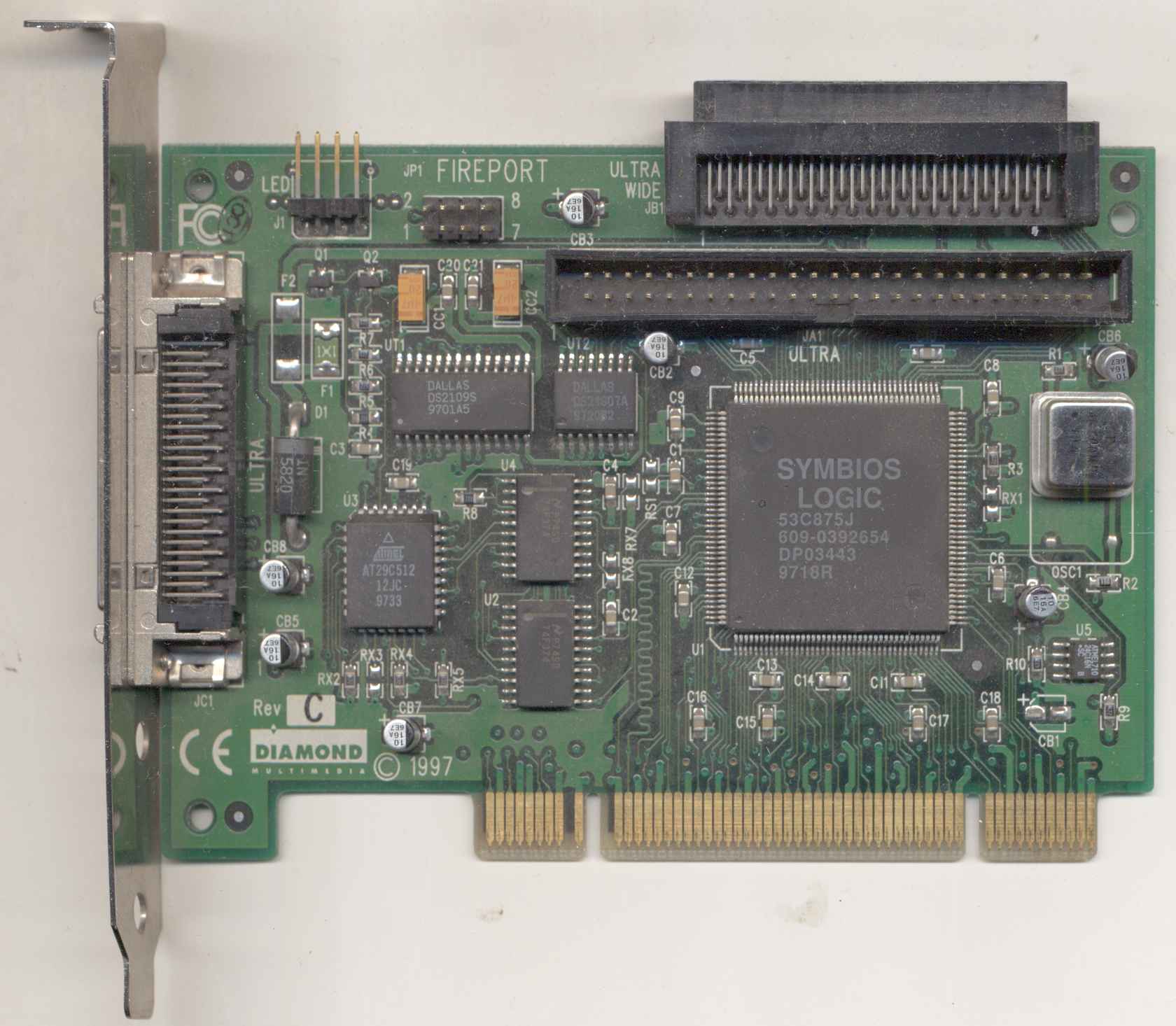

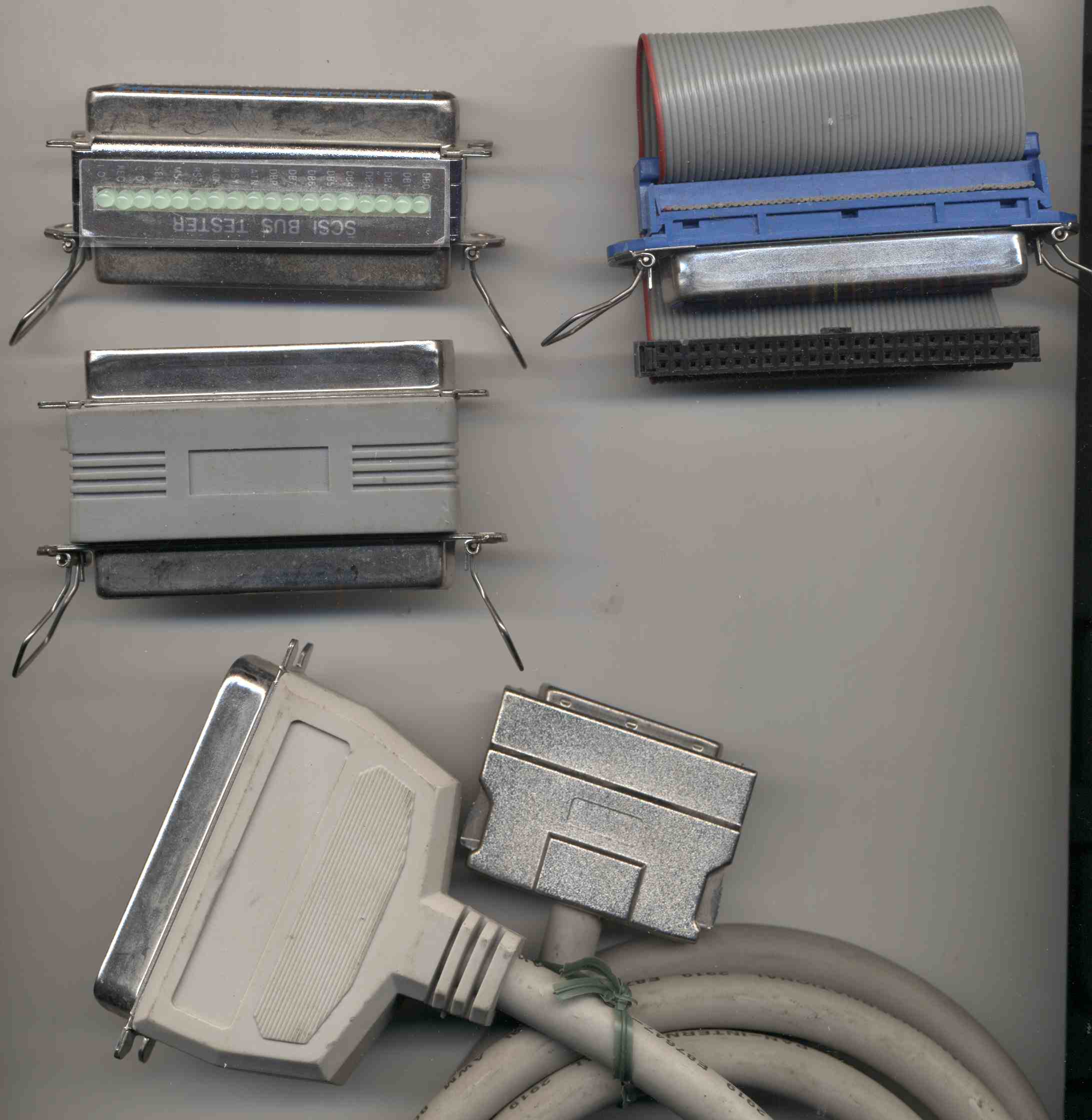

Marc schrieb: > Kennt jemand eine Möglichkeit? Irgendwann irgendwo hatte ich mal einen Adapter, der neben HD68 auch noch eine 50polige Pfostenleiste drauf hatte. Da könntest du dir zumindest ein Kabel dann crimpen. Hast du denn am Bus sonst noch was dran? Das würdest du ja dann alles zwangsweise auf single-ended herunter ziehen. Hast du noch einen simplen (alten, parallelen) PCI-Slot frei? Dafür könnte ich dir sofort eine alte Karte schenken.
Ach ja die guten alten Zeiten Der eine Centronix68-Adapter dürfte Abschlusswiderstände enthalten. Das andere ist ein Tester mit LEDs, ähnliches gab es auch für RS232.
stimmt, nur 2*25 Kontakte Und durch Asterix verbildet, da habe ich ein x für ein cs vorgemacht. Damals waren die Signale so kräftig, dass man auch eine LED anschließen konnte, ohne dass die Spannung zusammenbricht.
> Hast du noch einen simplen (alten, parallelen) PCI-Slot frei? Dafür > könnte ich dir sofort eine alte Karte schenken. Das ist das Basisproblem. Auf allem halbwegs aktuellen Mainboards hast du sowas nicht mehr. Ausgenommen vielleicht ein paar exotische Industrial boards. Es gibt zwei moeglichkeiten PCIe nach PCI zu wandeln, alle drei meiner Boards laufen darin nicht. Werden zwar erkannt, aber sobald man Daten uebertraegt haengen die das System weg. Vermutlich irgendwas mit DMA und vielen Daten. Also wirst du einen neuen modernen Hostadapter fuer PCIe brauchen und die werden den alten Kram vermutlich nicht mehr können. Da braucht es ja vermutlich mindestens mal Pegelkonvertierung oder sogar von LVDS auf Single-Ended und dann stellt sich noch die Frage was Treiber und Bios dazu sagen. Es gibt natuerlich noch USB nach SCSI. Ich kenne davon aber nur einen in Deutschland und der liegt in meiner Schublade und hat mit allem ausser MassStorage so seine Probleme. Alles in allem ein herausforderndes Problem. :-D Vanye

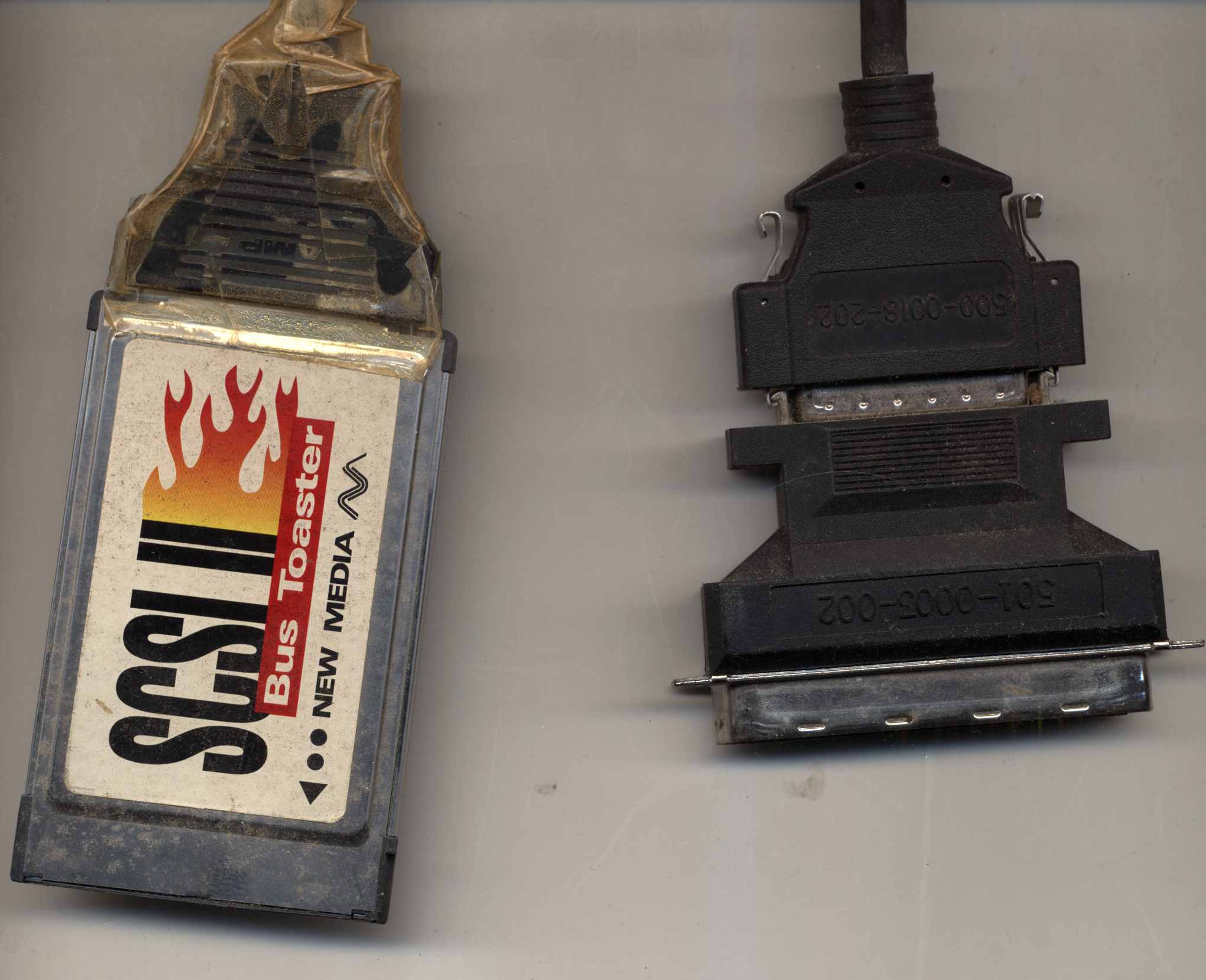

> BusToaster Dem PCMCIA-Standard (1990) war nur ein kurzes Leben beschieden, später noch durch PC-Card (1995) abgelöst, später Express-Card (2004): https://de.wikipedia.org/wiki/PC_Card https://de.wikipedia.org/wiki/ExpressCard alles Schnee von gestern, die Digital-Archäologen werden es mal schwer haben.

> Das ist kein Problem. Man bekommt (gebraucht) PCIe-SCSI-Controller (LSI > UltraScsi), Ja, das ist noch eine Moeglichkeit. Muss ich mir bei Gelegenheit mal in den Rechner packen. Ich warte noch bis ich so ein Teil fuer 20Euro bekomme. :) Ich gebe zu es nicht mehr wirklich zu brauchen. Ist eher aus sentimentalen Gruenden fuer das MO oder anderen Exotenkram. > Den anderen habe ich. Nicht schlecht. Haette nicht gedacht das es davon ausserhalb Japans mehr wie einen gibt. Hast du auch einen PCMCIA + CF-Card nach SCSI Reader? :-p Vanye

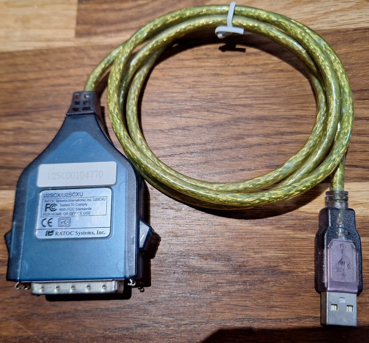

Vanye R. schrieb: > Haette nicht gedacht das es davon ausserhalb Japans > mehr wie einen gibt. Meiner wurde von Adaptec als "Usb Connect 2000" verkauft, war aber letztlich von einer anderen Firma (ECS? Gedächtnis lässt langsam nach). Und von denen gab es dann auch einen erweiterten Treiber, mit dem das Ez-SCSI-Paket von Adaptec mit Windows 2000 genutzt werden konnte - häufige BlueScreens inclusive. Da das ein USB1.1-Gerät ist, liegt die maximale Datenrate bei gerade mal 1 MByte pro Sekunde, was also nochmal deutlich langsamer ist als das alte 8-Bit-SCSI in der Anfangszeit war. Von einem anderen Hersteller namens Ratoc gab es derartige Adapter aber auch in deutlich schicker, Wide-SCSI inclusive, aber die waren sehr, sehr teuer und eigentlich nur im Mac-Umfeld zu finden. Und von Iomega gab es mal einen Firewire-SCSI-Adapter, der aber wohl nur mit Syquest-Laufwerken funktionierte; Firewire war an PCs aber die meiste Zeit sehr exotisch. Vanye R. schrieb: > Hast du auch einen PCMCIA + CF-Card nach SCSI Reader? Nö, sowas mochte ich wegen der fipsigen Steckverbinderchen zwischen Karte und Kabelpeitsche noch nie. Dafür habe ich sowohl ein SCSI- als auch ein echtes USB-MO-Laufwerk ...
> Von einem anderen Hersteller namens Ratoc gab es derartige Adapter > aber auch in deutlich schicker, Tja, wem sagst du das. :) Vanye
Ah, dann haben wir ja doch beide einen Exoten. Meiner sieht so aus: https://img.aucfree.com/e239558640.1.jpg
