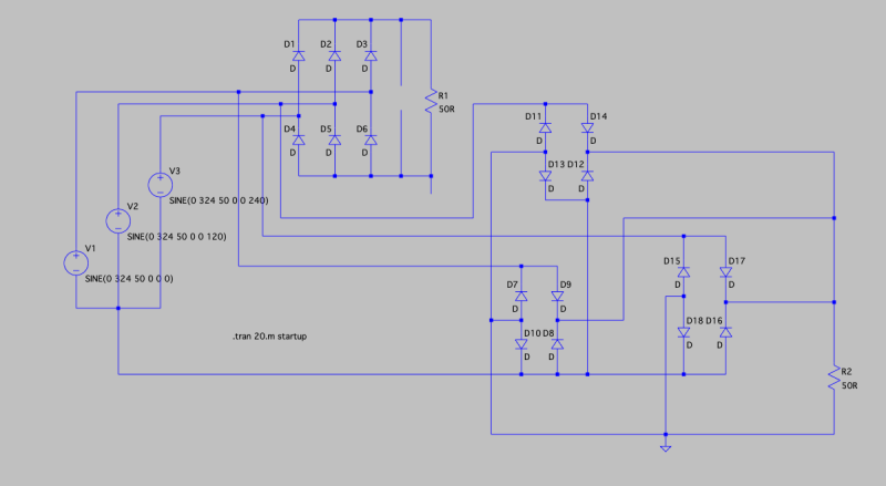

Ich stolperte im Netz beim Autohersteller über die Angabe, 11 bzw. 22kW
laden ginge über 3 x 230V~ 16A bzw. 32A. Weiß jemand warum die für die
höheren Lademodi nicht die Dreieckschaltung mit 400V benutzen?
Das würde die Verluste auf den Leitungen deutlich verringern, fast
halbieren, warum nutzt man das nicht?

von Weingut P. (weinbauer)
Allerdings ... es bleibt sich tatsächlich gleich.
Udo S. schrieb:
> Weingut P. schrieb:
>> Wo genau siehst Du den Energieerhaltungssatz meinerseits verletzt?
> Du hast am Anschluss 3x 230V gegen Erde und 3x 16A Phasenstrom.
> Und jetzt willst du einfach statt 11KW 19kW rausholen nur indem du die
> Last zwischen die Phasen legst?
> Du speist eine Leistung von 11kW rein, entnimmst auf der anderen Seite
> 19kW?
> Wenn das keine Verletzung ist, weiß ich auch nicht wie ich es dir
> erklären soll.
> Ich habe dir geschrieben wo dein Denkfehler liegt.
> Geometrische Addition der Lastströme bei Dreiecksbeschaltung.
Wo speise ich in meinem Gedanken 11kW ein und entnehme 19?
Mein Gedanke war 11kW entweder 16A x 230V x 3 Phasen = 11kW
oder
9A x 400V x 3 Phasen = 11kW
Allerdings, da haben manche Schreiber recht, und da hab ich mit der eben
geposteten Simulation auch nachvollzogen, es ist egal ob man die 3x230
mit Sternpunkt oder das Dreieck nimmt.

jeder Phase 2*9A fließen (z.B. von L1->L2 und L1->L3 mit 120° Versatz),
ist der resultierende Strom 9A * Verkettungsfaktor = 16A (= notwendige
Sicherungen).
Drehstrom als Stern ist einfach: 3 * 2 polig 230V, wo sich der N durch
die Phasenverschiebung neutralisieren kann.
Als Dreieck (ohne N) ist jede der 3 L auch gleichzeitig "N"  oder
"Rückleiter" der beiden anderen. Darum addieren sich Ströme und darum
braucht es den Voodoo-Faktor Wurzel(3).
Darum finde ich es einfacher, immer eine Black-Box drumrumzeichnen und
mit "3*230V gehen rein" zu rechnen ;-)
von Michael O. (michael_o)
Versuch Dir eine Drehstrom PFC vorzustellen die eine Glechspannung aus
den 400V macht und nicht drei verschobene. Sonst bräuchte man am Ende
wirklich 3 Ladegeräte statt einem!
MfG
Michael
