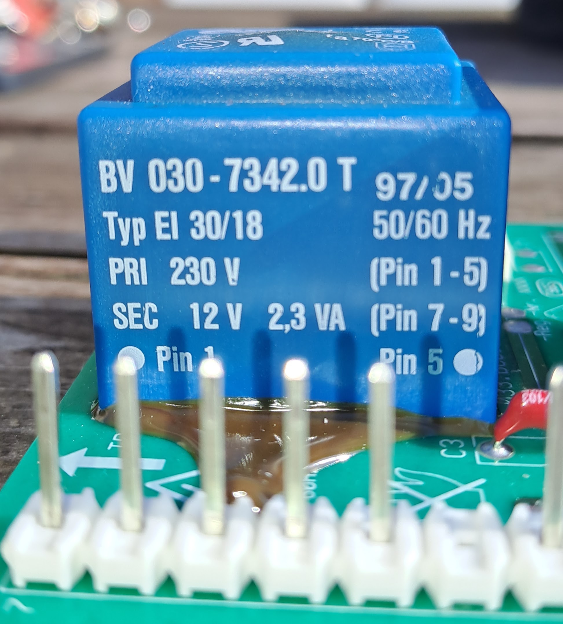

Hi, das Teil ist definitiv tot, klar nach fast 10 Jahren und auch klar
das Bosch nicht reagiert. Einzige Möglichkeit die ich als Ersatz sehe
eine 2. Platine mit nem passenden großen Trafo, denn in Google is nur
das Datasheet zu finden....
Liebe Grüße Matthias
: Verschoben durch Moderator
von Benjamin K. (bentschie)
Oder gleich ein Schaltnetztteil reinpflanzen. Ich seh jetzt von hier den
vorhandenen Platz und die benötigten Spannungen nicht. Der Trafo hat
2,3VA, und typisch einen sehr übersichtlichen Wirkungsgrad. Schätze mal
50-60%
Oder anders gesagt 2W Leerlaufverluste, macht ca. 5€ Strom im Jahr.
Wäre zumindest eine Möglichkeit, ansonsten bei den gängigen
Distributoren suchen, das ist ein Standardteil und Spannung und Leistung
und Pinout steht sogar drauf. Bei der Farbe würd ich ja auf Block als
Hersteller tippen, die gibt es noch.
Da sehe ich eine braune Soße vom Trafo zu den Pins laufen. Da ist wohl
mal was ausgelaufen und auf die Platine getropft. Da sind darunter
vermutlich die Kupferbahnen weggefressen. Vermutlich geht der Trafo dann
noch.

von Heinrich K. (minrich)
Der originale Trafo hat seinen Deckel ausgebeult und leicht gebräunt,
der ist definitiv hin.

Und klar habe ich gemessen. Der Sekundärkreis hat keinen Durchgang. Die
braune Soße ist wohl eher aus dem Trafo raus gelaufen - Hitzetod, wenn
ich den Buckel oben sehe.
Der Hoppytheoretiker wieder...
Nennt man Epoxydharz und dient zum Festkleben des Trafos.
Würde es AUS dem Trafo laufen, würde es nicht an seinem Rand
hochgelaufen sein, aber woher soll ein Theoretiker das schon wissen.

Michael B. schrieb:
Ich habe in der Tat noch nie Trafovergußmasse dieser Farbe gesehen. Ich
habe aber auch noch nie einen angeklebten Printtrafo gesehen. Schon gar
nicht mit Kleber dieser häßlichen Farbe. Und ich hatte ja sogar schon
mit sehr ähnlichen bis vielleicht sogar identischen Kühlschränken wie
diesem hier zu tun.
Vielleicht hat man den Trafo vor dem Lötbad auf ein Bett aus Heißleim
gestellt. Durch die Überhitzung jetzt ist es dann rausgequollen bzw.
-gelaufen. Aber '97 Trafos ankleben? Auch die größten Elkos standen oder
lagen damals frei an ihren Beinchen. Und von meinen Dutzenden
ausgelöteter Printtrafos mußte ich noch nie einen freischneiden.

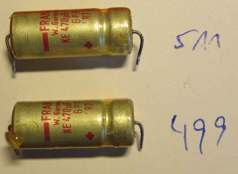

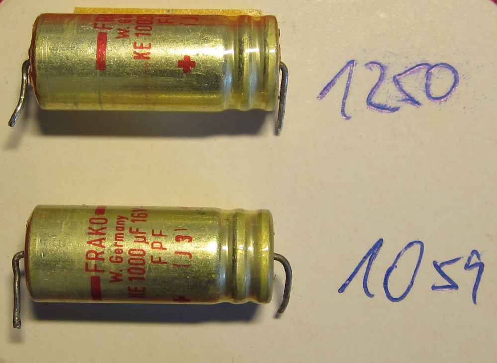

von Manfred P. (pruckelfred)
Wollvieh W. schrieb:
>> Ein Klassiker wäre der MLCC nach dem Gleichrichter, so vorhanden.
> '97 waren es fast noch goldene Frako, die hatten aber die gleiche
> Eigenschaft (sich in einen Kurzschluß zu verwandeln.)
Das bestreite ich, die sind zuverlässig. Die im Anhang hatten 20 Jahre
Dauerbetrieb hinter einem Kartentrafo und sind nicht defekt.

Mir hat genau so ein Frako den (so nicht mehr zu findenden) Trafo eines
Funktionsgenerators zerstört. Weil Kurzschluß.
Das ist ärgerlich und niemand bestreitet Deinen Ausfall.
Der reicht aber nicht, den goldenen Frakos ein generelles
Kurzschlußrisiko anzudichten, wie es bei anderen Technologien der Fall
ist. Klassische Elkos mit Kurzschluß sind selten und kommen bei jedem
Hersteller vor.
