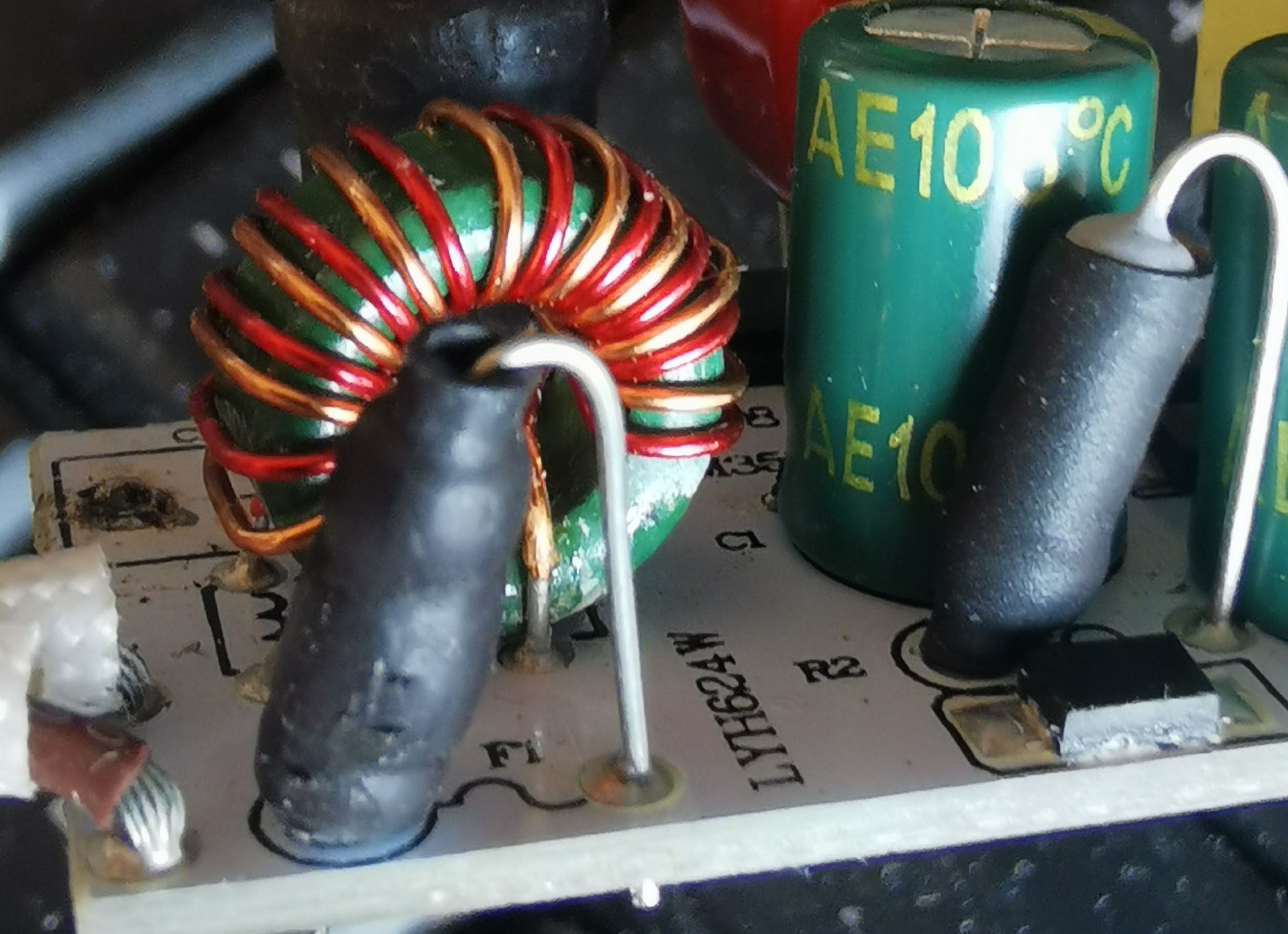

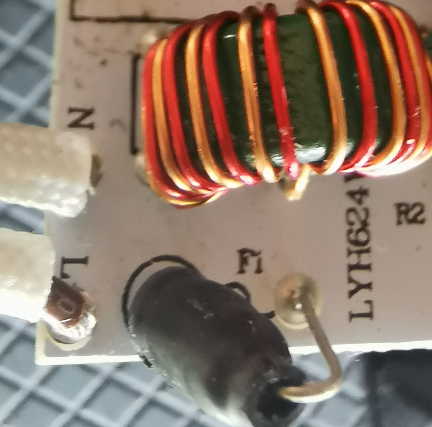

Hallo zusammen meine Led Lampe ist defekt. Kann mir jemand sagen was das für ein Bauteil ist. Danke schön. gruß Marcel
Das ist eine Sicherung. Und die ist nicht der Grund dafür, sondern dafür, dass du noch lebst.
Mach einfach mal den Schrumpfschlauch (die schwarze Hülle) ab. Vielleicht steht was auf dem Teil drauf. Und dann natürlich nach der Ursache für den Überstrom suchen. Einfach so gehen Sicherungen nicht kaputt.
Danke ich hab an einen Schrupfschlauch nicht gedacht. Die Ursache kenne ich. Dankeschön
Hallo Marcel H. Marcel H. schrieb: > Die Ursache kenne ich. Es gibt "Ursachen" als Kausalkette in mehreren Stufen. Beispiel: I) Es passiert etwas mit dem Gerät (z.B. ins Aquarium gefallen oder Cola drübergeschüttet, überlastet, was abgebrochen, degradation durch Alterung, Überspannung, Hitze, was auch immer. Oder auch eine Kombination davon,) II) Als Folge davon geht ein Steuer IC für einen Schaltregler kaputt. III) Als Folge davon brennt ein Transistor durch. IV) Als Folge davon brennt die Sicherung durch. Es können je nach Situation noch mehr Stufen oder eine vertauschte Reihenfolge der Stufen auftreten (z.B. III vor II). Du musst ALLE Stufen der Kausalkette durchgehen, um den Fehler sicher zu reparieren. Mit freundlichem Gruß: Bernd Wiebus alias dl1eic http://www.l02.de
