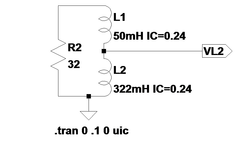

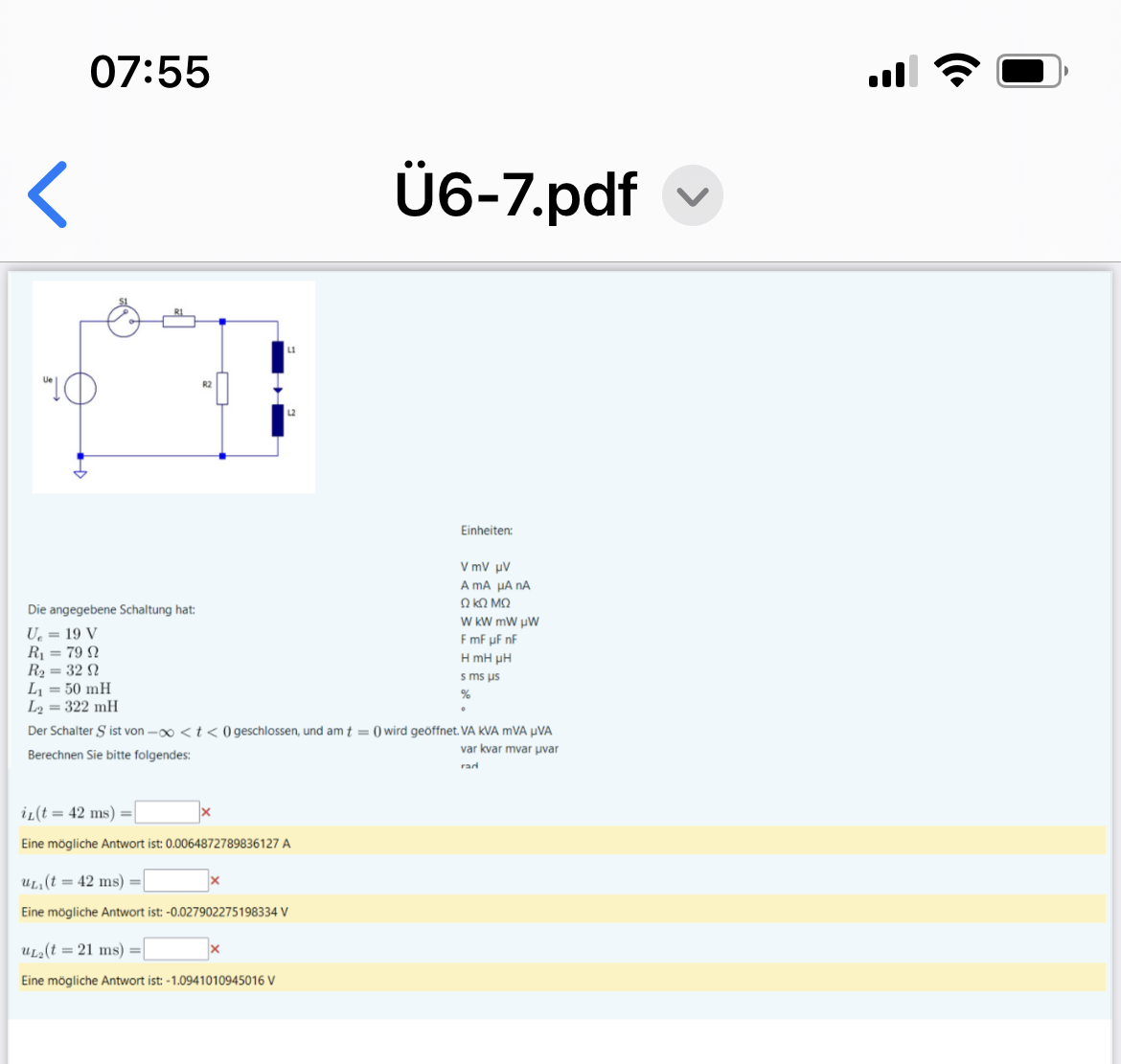

Liebe Freunde!
Hab Probleme mit Berechnung und Simulation eines LR-Glieds.
Ich hab I0 mit Ue/R1 = 0,24A ausgerechnet.
Zur Zeit t=42ms -> I42=I0*e ^ -0,042*R2(???)/(L1+L2) = 0,00648A
Spice sagt 0,222A
Wo mache ich den Fehler?
Wie komme ich auf UL1 und UL2?
von Volker S. (vloki)
Deine Simulation passt nicht.
1. Die Bedingung zum Zeitpunkt 0 ist schon nicht erfüllt. Da müsste ja
laut deiner Berechnung der Strom 240mA sein!
2. Dein Zeitpunkt 0 ist bei 0.5s, weil da deine Spannungsquelle auf 0V
geht. -> Simulationsdauer von 0.1s ist zu kurz!
3. Ohne Schalter ergibt sich bei V1=0V eine Parallelschaltung von der
Widerstände!
Die Summe der Spannungen an den Spulen zum jeweiligen Zeitpunkt ist
gleich der Spannung an R2 die du ausrechnen können solltest, da du ja
den Strom durch R2 zum jeweiligen Zeitpunkt auch ausgerechnet hast. Die
Teilspannungen sollten dann kein Problem sein.
Im Anhang eine Version mit Schalter.

Eine Simulation sollte immer das Prinzip abbilden. Dabei muß die
Schaltung nicht exakt nachgebaut werden, sondern die Bedingung, welche
gegeben ist. Für eine Simulation benötigst du also weder die
Spannungsquelle noch den Widerstand R1 oder irgendwelche Schalter.
Vielmehr löst du die Aufgabe mit den gegebenen Anfangsbedingungen und
das ist der Strom durch beide Spulen. Im Übrigen muß in beiden
Simulationen, der deinigen und auch in der von Volker S. der
Serienwiderstand auf null gesetzt werden. Ansonsten setzt LTSpice hier
einen Default-Wert ein. Das ist für reale Simulation auch korrekt, führt
jedoch oft bei akademischen Aufgaben zu einem Fehler.
von Johann H. (johann_h821)
Oh, herzlichen Dank!
Mein Hauptirrtum war der Schalter.
Der wird geöffnet und nicht geschlossen.
Bin so begeistert, was die Hilfsbereitschaft und Kompetenz hier
betrifft!
LG, Hannes
Noch eine Frage zu den Anfangsbedingungen.
Warum fügt man zur Induktivität zusätzlich einen Strom hinzu?
Wie ist das dokumentiert?
Man kommt da ja nicht von selbst drauf.
von Joe G. (feinmechaniker) Benutzerseite
Das ergibt sich aus der Mathematik der zugehörigen
Differentialgleichungen. Eine Kapazität kann immer zu einem beliebigen
Zeitpunkt (oft setzt man den Startpunkt gleich null) eine Anfangsladung
besitzen. Diese Ladung bewirkt eine Anfangsspannung. Eine Induktivität
kann zu einem beliebigen Zeitpunkt einen Stromfluss besitzen. In LTSpice
wird das durch die Direktive IC gelöst. (IC wie initial conditions)

von Klaus H. (hildek)
H. H. schrieb:
> Das ist der Strom, der sich bei geschlossenem Schalter nach längerer
> Zeit eingestellt hätte.
Wenn man die Simulation ein wenig anders gestaltet, muss man der
Induktivität keinen Anfangsstrom vorgeben, das macht LTSpice dann von
alleine: Einfach den Schalter z.B. nach 10ms öffnen und bei t1=31ms
(Δt=21ms) und t2=52ms (Δt=42ms) die gewünschten Werte ablesen. Also
letztlich die Zeitachse ein wenig verschieben, so dass die Bedingung t <
0 mit dabei ist.
Vor Beginn der Simulation wird von LTSpice der statische Arbeitspunkt
ausgerechnet und das ist denn der Anfangsstrom durch die Spulen als ob
die Anordnung schon seit t=-∞ real betrieben würde. IL startet dann bei
konstanten 19V/79Ω.

Der automatischen Schrittweitensteuerung kann man begegnen, wenn man im
.tran Kommando den max. Timestep ausreichend klein wählt. Hier mal mit
10ns und 50ns und ohne Vorgabe:
10ns: wert1: i(l1)=0.00648536 at 0.042
50ns: wert1: i(l1)=0.00648537 at 0.042
ohne: wert1: i(l1)=0.00647426 at 0.042
bei einem Simulationsbereich mit '.tran 50m'.
Das ist insbesondere bei FFT-Analysen empfehlenswert, weil man dort oft
Ergebnisse mit hoher Dynamik erwartet (Oberwellenanteil etc.)
Liebe Freunde,
Vielleicht schaut jemand noch die Aufgabe mit der Spule an.
Ich versuchte die Schalter mit zwei Switches zu simulieren.
Mache ich da etwas falsch?
LG, Hannes
Das Spice File gehört zum Thread LR-Glied mit Umschalter.
Sorry!
Da waren einige Macken in deinem Simulationsmodell...
