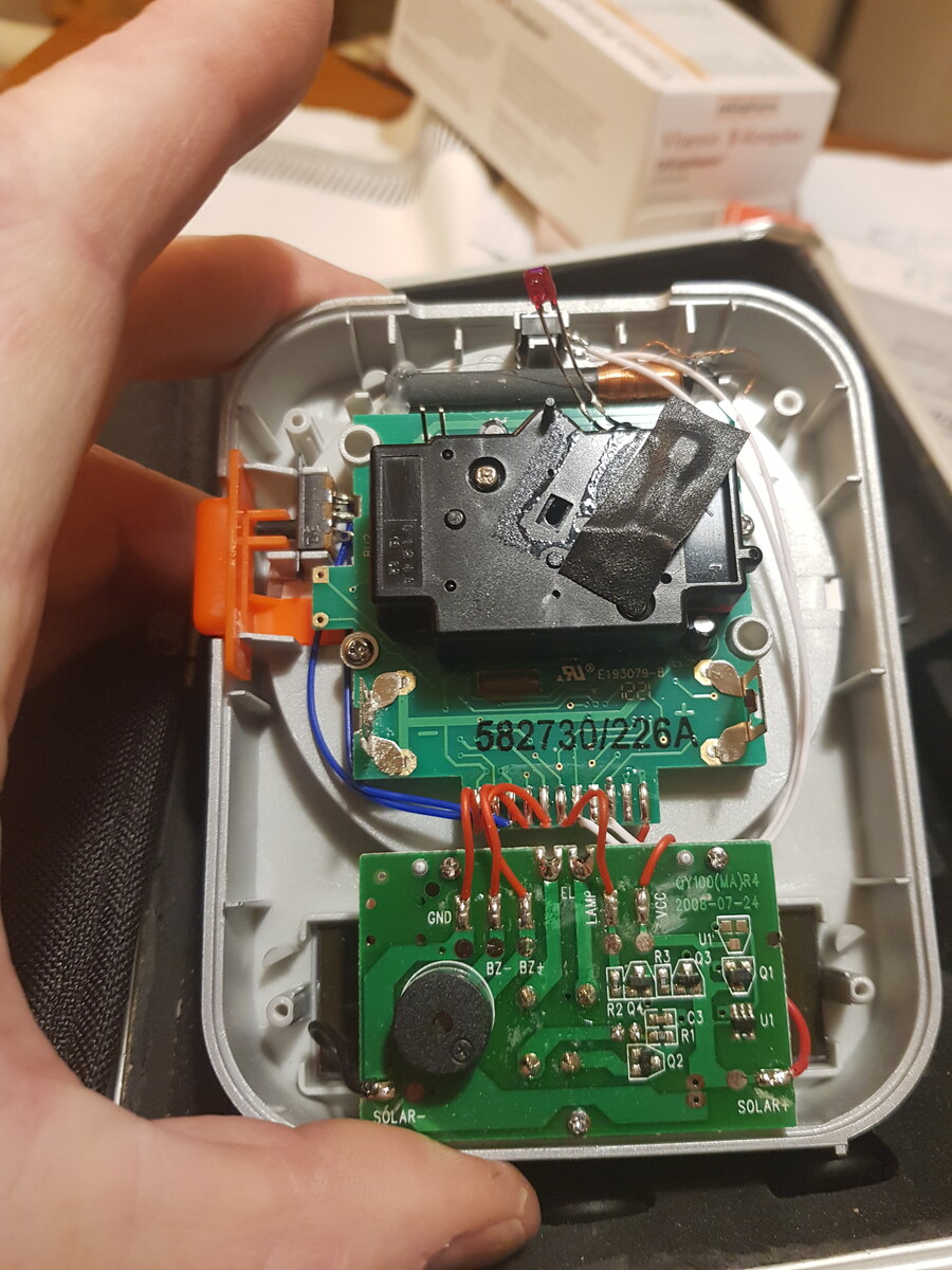

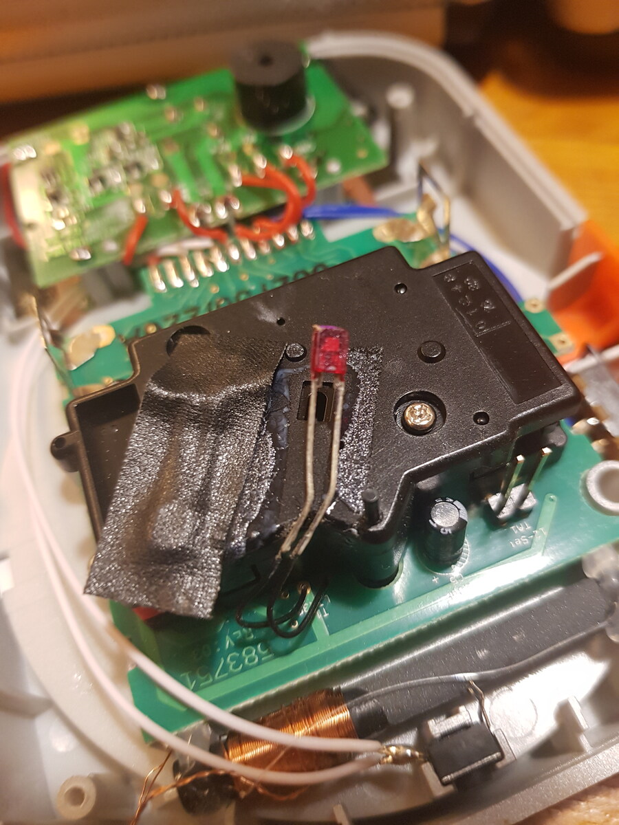

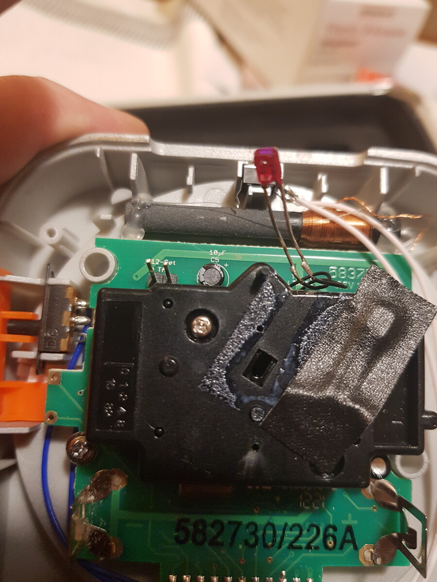

habe zur Reperatur einen Funk-Wecker bekommen, der seine Batterie über
ein Solarpanel auflädt. Hab den wieder ans Laufen gebracht, bin dabei
aber auf eine seltsaame LED gestoßen, die anscheinend defekt ist. Sie
ist auf das Quarzwerk mit einer schwarzen Folie geklebt und leuchtet,
wenn sie intakt wäre, über eine Öffnung in das Innere des Quarzwerkes.
Welche Funktion könnte diese LED haben? Vielleicht kennt ja jemand einen
ähnlichen oder sogar den selbn Wecker. Mit der Beleuchtung des Weckers
scheint sie nichts zu tun zu haben.
Die Firma Quantys gibt es leider nicht mehr.

Damit wird die 12 Uhr Stellung erkannt, also Nullpunkt für den/die
Schrittmotoren.

hier das hab ich in der BA gefunden:
Nach dem Einlegen der Batterie kann es vorkommen, dass das
Alarmsignal kurz ertönt, während die Zeiger im Schnellgang auf
4:00, 08:00 oder12.00 Uhr laufen, je nachdem, welche dieser
Positionen von der Startposition aus am schnellsten erreicht
wird. Danach schaltet sich der Funkempfänger automatisch ein.
Während der Empfangsphase von ein paar Minuten Dauer bleiben
die Zeiger auf ihrer Position stehen.
Mir ist aufgefallen, dass er Minutenlang rund läuft, bis er dann auf  4,
8 oder 12 Uhr stehen bleibt.
Ok, werd ich dann mal ersetzen

von Michael B. (laberkopp)
Nein, die leuchtet nur beim (sich selbst stellen) der Uhr. Steck sie
wieder dort hin, wo sie hin gehört, schwarz abgeklebt.

Mein Tip: Weil die Photodiode entgegen der Erwartung nicht leuchtet
von H. H. (Gast)
Sebastian R. schrieb:
> Photodiode
Wenn nicht LED, dann Fototransistor.

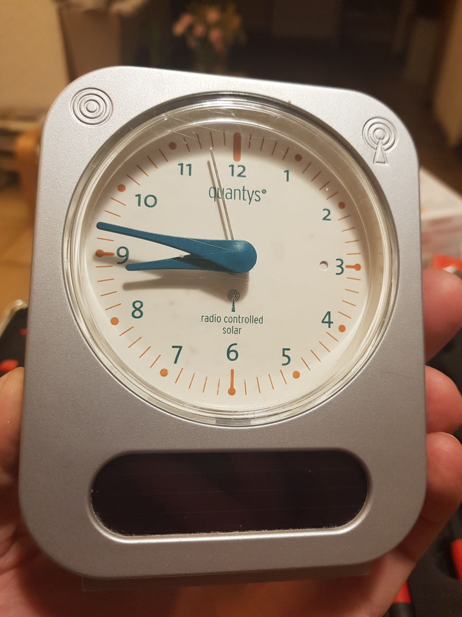

Also die  Dame hatte mir sie gegeben und gesagt, da tut sich nichts
mehr.  War am Anfang auch so. Uhr lief überhaupt nicht an, dann stand in
der BA man solle sie beim Batteriewechsel erstmal kurz falsch einsetzen
(Art Reset). Gemacht, und dann lief sie auch an, aber lief sich den
Wolf, blieb aber irgendwann auf der 12 stehen.  Nach ewiger Zeit hat sie
sich überlegt jetzt mal loszulaufen und seit dem geht sie wieder. Auch
di Bleleuchtung (hellblauer Kranz ums Ziffernblatt war einmal wieder
da). Hatte aber auch vorher den  bisherigen Originalakku gegen eine
Eneloop getauscht.
Ich hatte vorher an der LED gemessen, wenn ich den obigen Stop oder
Lichtschalter betätigte, es kamen dann dort ca 1,6 Volt an. LED blieb
aus. Mit einem Netzgerät hatte ich die LED nochmals getestet-blieb aus.
Und wenn ich den Akku entfernte und wieder einsetzte blieb sie auch aus,
deshalb gehe ich von einem Defekt aus.
Also vermutlich hat der nur ein neuer bw aufgeladener Akku gefehlt. Aber
labberkopp meinte, dass ich wohl besser auf einen anderen Akku umsteigen
soll. Die gibt es übrigens noch.

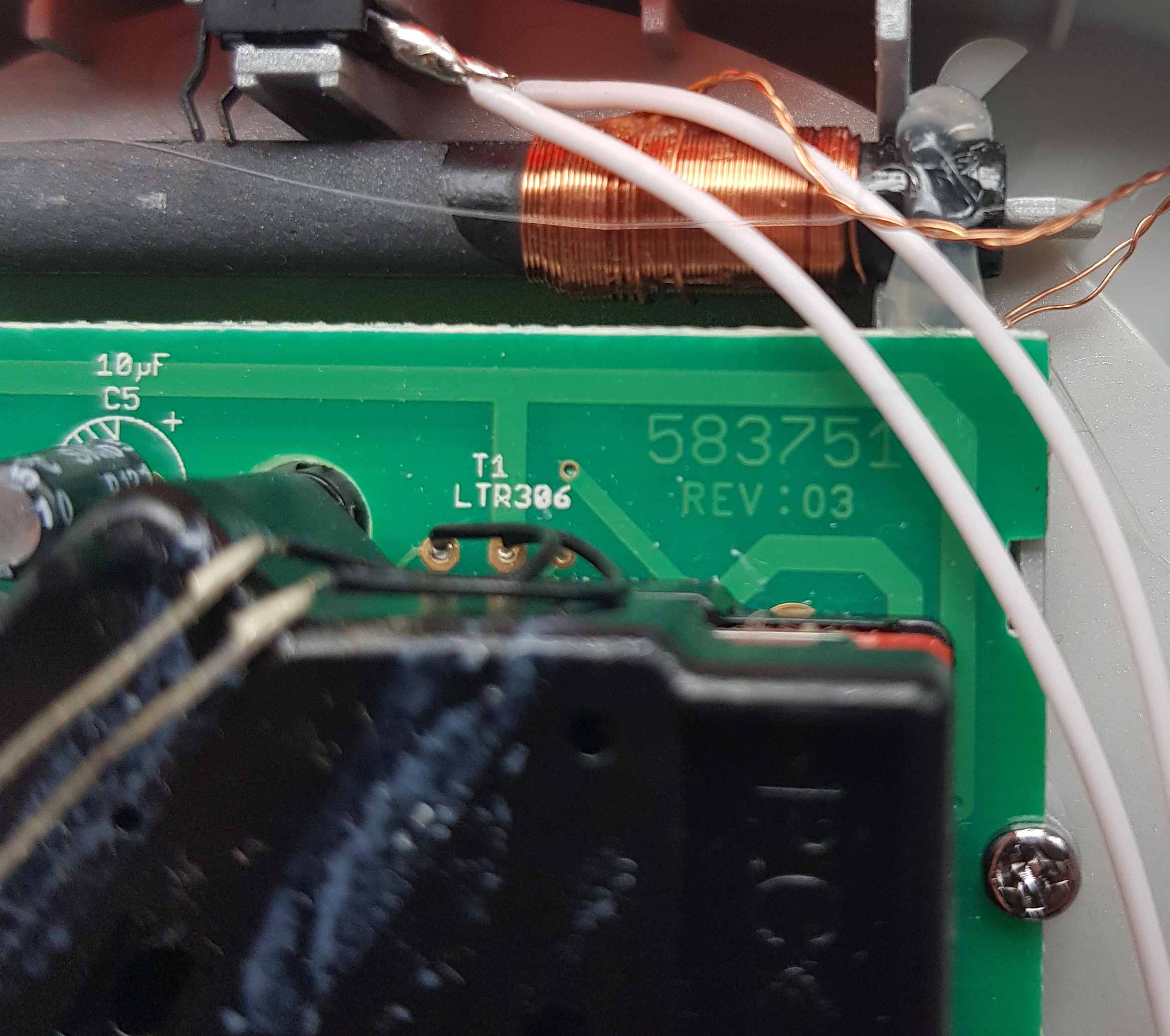

Wenns natürlich ein Fototransistor war die Messerei unsinnig
von Lars B. (heiner56)
Oh, Mann, wer lesen kann ist klar im Vorteil.
Ist natürlich ein Fototransistor. Aber kann ich den testen und wie?
Beim Akku Einsetzen tut sich da nicht oder muss er abgedunkelt sein?
von H. H. (Gast)
Diodentestfunktion des DMM, bei Licht und abgedunkelt.
Lars B. schrieb:
> dann lief sie auch an, aber lief sich den Wolf, blieb aber irgendwann
> auf der 12 stehen.  Nach ewiger Zeit hat sie sich überlegt jetzt mal
Genau so verhält sich die Uhr.
Erst mal auf 12 stellen, dann Funksignal erfolgreich empfangen, dann auf
die echte Uhrzeit gehen, kann dauern.
Offensichtlich ist deine Uhr also in Ordnung.
NiMH Akkus haben wohl keine ausreichende Spannung, Alkali-Mangan
Batterien funktionieren eine Weile,  werden aber nicht geladen.
Wecker geht wieder wie er soll. Danke für die Tipps. Bekommt jetzt noch
einen originalen RAM-Akku - Alkali-Mangan- und dann war's das.
LG
