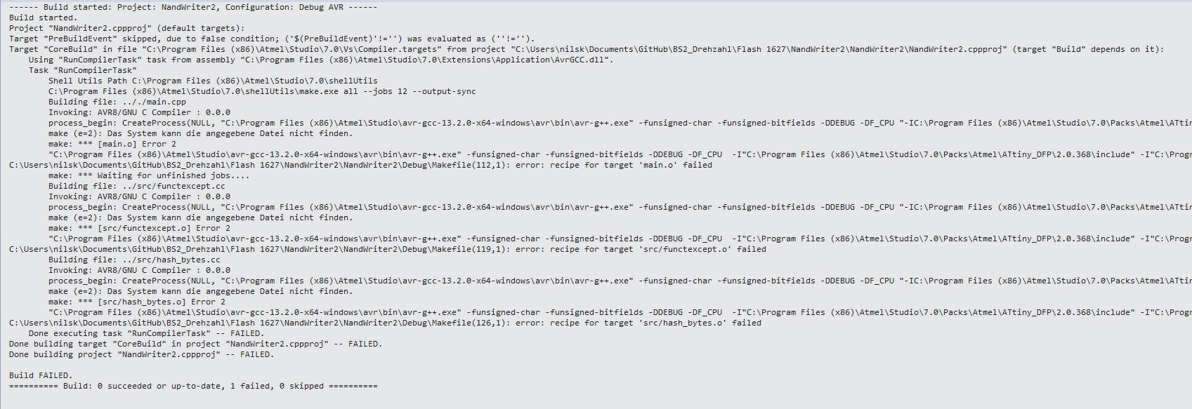

von Nils K. (flying_nils)
Danke für den link, es scheint soweit fast zu funktionieren. Ein paar
Fehler, mit denen ich nichts anfangen kann, kommen aber noch.
Zur Übersichtlichkeit habe ich sie als Screenshot angehangen. Ich
vermute mal, dass ich die Toolchain nicht korrekt eingebunden habe, aber
ich bin da leider überfragt. Der angegebene Pfad ist:
"\avr-gcc-13.2.0-x64-windows\avr\bin", ist das korrekt so?
Edit: Falscher Screenshot, 41407 ist der richtige.
von Hmmm (hmmm)
Anscheinend nicht, man sieht doch, dass Atmel Studio versucht, etwas in
diesem Verzeichnis, allerdings unterhalb des
Atmel-Studio-Verzeichnisses, auszuführen.
Hast Du in der Konfiguration das C: davor vergessen?
Das ist richtig, da hatte ich den Ordner abgespeichert. Der Fehler ist
aber glaube ich, dass ich "\avr\bin" und nicht "\bin" angegeben habe.
Nach der Änderung kam ein Fehler, der mich darauf schließen lässt, dass
mein Attiny1627 nicht unterstützt wird, da AS die specs Datei nicht
finden kann (sie existiert auch nicht). Ich habe dann den Chip auf einen
Attiny1617 umgestellt, welcher ein specs file hat.
Jetzt kommt der nächste Fehler:
avr-g++.exe(0,0): error: cannot execute 'as': CreateProcess: No such file or directory
    compilation terminated.
    make: *** [hashtable_c++0x.o] Error 1
    "C:\AVR\avr-gcc-13.2.0-x64-windows\bin\avr-g++.exe" -funsigned-char -funsigned-bitfields -DDEBUG -DF_CPU  -I"C:\Program Files (x86)\Atmel\Studio\7.0\Packs\Atmel\ATtiny_DFP\2.0.368\include" -I"C:\Program Files (x86)\Atmel\Studio\avr-libstdcpp\include"  -Og -ffunction-sections -fdata-sections -fpack-struct -fshort-enums -g2 -Wall  -mmcu=attiny1617  -c -std=c++20 -flto -Wno-volatile -MD -MP -MF "hashtable_c++0x.d" -MT"hashtable_c++0x.d" -MT"hashtable_c++0x.o"   -o "hashtable_c++0x.o" ".././hashtable_c++0x.cc"
In anderen Threads mit ähnlichen Fehlern, war Teilweise die Rede von
Zugriffsproblemen, weswegen ich alles, was ich in den Atmel Programm
Ordner getan hatte, in einen normalen Ordner (außerhalb von
Programme(x86)) verschoben habe. Ich habe auch keinen Virenscanner, die
scheinen da ja auch schonmal was zu blockieren. Am Fehler hat sich aber
leider nichts verändert.
