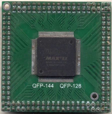

> eine Frage des Alters
Stimmt, ich habe auch gerade meinem Stereomikroskop ein besseres Stativ
verpasst, und eine Lampe darüber angebracht. TQFP144 löte ich noch mit
dem Weller 80W-Lötkolben und schräger 3mm-Spitze "CC".
https://www.weller-tools.com/eu/de/industrielles-loeten/produkte/loetspitzen/et-cc
https://www.weller-tools.com/eu/de/industrielles-loeten/produkte/loetspitzen/lt-cc-60
TQFP hat 0,5mm Pinabstand. Viel kleiner gibt es nicht, abgesehen von
Ball Grid, aber das geht mit Handlötung sowieso nicht mehr. Eine
Massefläche unter dem IC anzulöten ("exposed pad") ist auch kompliziert.
Beim Layouten kann man auch darauf achten, dass es an entscheidenden
Stellen nicht zu eng zugeht.
von Gregor J. (Firma: Jasinski) (gregor_jasinski)
Christoph db1uq K. schrieb:
> TQFP hat 0,5mm Pinabstand. Viel kleiner gibt es nicht (...)
Es gibt noch 0,4mm – diese Sondergröße kommt aber so selten vor, dass
sie fast bedeutungslos ist, und wenn man irgendwann mal durch Übung
0,5mm-Raster anlöten kann, dann kann man quasi alles, was drüber in
diesem Bereich ist, auch adäquat anlöten. 1,27mm ist normalerweise auch
für Anfänger gut anlötbar, die nächste ernsthafte Hürde stellt dann das
0,8mm-Raster dar, welches in diversen QFP-Gehäusetypen verwendet wird,
ist aber nach kurzer Zeit auch gut händelbar. SOT23-x mit 0,95mm
anzulöten lernt man auch relativ schnell – natürlich mit den
entsprechenden Utensilien, die oben schon genannt worden sind;
Leiterplattenreiniger sollte man aber vielleicht auch noch in diesem
Kontext erwähnen, sofern dieser Begriff irgendwo oben noch nicht
gefallen ist. Alles unter 1,27mm-Raster ohne Flussmittel(gel) anlöten zu
wollen kann man eigentlich vergessen – es wird dann zu einer
kontraproduktiven Selbstquälerei. Auch die Pins einzeln anlöten zu
