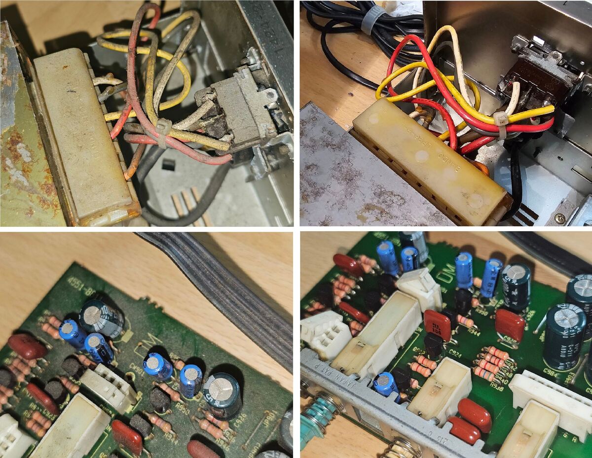

Ich habe eine Frage zu einem Trafo (Transformator, 220/240V). Siehe
Foto.
Der hat oben bzw. rundherum an dem Eisentrumm in der Mitte eine
gelbliche Beschichtung, die aber abfällt bzw. ich habe es teils
abgemacht, weil das Gerät im Keller gelagert wurde und es ein wenig
gerostet hat oder nicht so schön war.
Der Trafo wurde ca. 1986 gebaut, falls das was hilft, und stammt aus
einem Verstärker (Audio Technik).
TYPE: BANDO 5584-S2509
Jetzt wären meine Fragen:
1.) Was ist diese Schicht und wozu dient diese?
2.) Ist diese wichtig? Muss ich diese ersetzen und wenn ja, wie?
3.) Kann ich es bedenkenlos abmachen und fertig? Ich denke nicht, dass
diese wichtig ist, ggf. nur von der Produktion (versiegeln der
Windungen) drauf gekommen oder eine Art Isolation?
Zusatzfrage für die Pros:
4.) Macht das was, wenn der Trafo etwas leicht rostet? Ich denke nicht,
solange die Isolation OK ist, aber in den Schraublöchern und ein wenig
außen sind leichte Rostflecken, aber das lag nicht im Wasser oder so.
Paar Federn sind ein wenig rostig aber das Gerät ansich (Gehäuse usw.)
ist nicht verrostet, vielleicht an paar Stellen leicht korrodiert oder
Verfärbt wo Masseschrauben oder Kopfhörerausgang war.
PS: Er funktioniert normal soweit ich vom Vorbesitzer weiß
Vielen Dank

Das ist ein Lack in den der Trafo getaucht wird, um die Wicklungen zu
fixieren damit er nicht brummt.
Innerhalb der Wicklung will man den haben, außen ist der überflüssig,
wird aber dran gelassen weil das Entfernen zusätzliche Arbeit währe.

Iso kann hier u.U. kontraproduktiv sein. Wenn, dann würde ich das erst
am Blechpaket testen. Als Tränklack wurde damals gerne Schellack
benutzt, der in Alkohol gelöst wurde. Mit Iso stehen die Chancen gut,
sollte es sich um Schelleck handeln, das der dann angelöst wird.
Ja.
Wenn dich Rost und Dreck stört, ist es einfacher den Kern neu zu
lackieren.
Ist eine reine Schönheitsfrage.
Vom Einsatz von Lösungsmitteln würde ich aber absehen, denn man weiss
nicht, wie die Drahtisolation und die Folie der Lagenisolationen darauf
reagieren.
Schlimmstenfalls ruinierst du den Trafo damit.
Stefan E. schrieb:
> Ich werde nun die kleinen Platinen und Kabel
> manuell waschen reinigen
Kommt darauf an, wie Schalter und (Trimm)potis darauf reagieren.
Wenn der Schmutz erst einmal in Lösung kommt, wird sich ein Teil davon
dort absetzen, wo vorher noch keiner war...
P.S.:
Nein, die Bleche sind ohnehin voneinander isoliert. Meist durch eine
absichtlich aufgebrachte Oxidschicht. Früher hat man sie auch mit
hauchdünnem Seidenpapier beklebt.

Alles in Ordnung, das Gerät funktioniert noch/wieder und ich habe alles
zerlegt und gereinigt so gut ich konnte - natürlich neu ist es nicht
mehr, nicht überall kommt man darunter oder durch - aber es ist generell
wieder ansehlich, justiert, nachgelötet, Roststellen an den
geschnittenen Kanten am Gehäuse abgeschliffen, die Beule vom versenden
hinten ausgebessert usw. damit es wieder in Ordnung ist bzw. besser
aussieht.
War ein Harman HK 6500 aus dem Keller, es war nicht schön aber es klingt
vielleicht schlimmer als es war. Er hatte 1-2 so Rostflecken an der
Unterseite und an den Kanten und der Trafo flockte halt etwas ab, aber
nun ist wieder alles sauber und zusammengebaut wie es sein sollte. Hat
schon paar Stunden gespielt und man kann es wieder anfassen oder wo
hinstellen.
Dieser Kleber hat sich wohl mit der Zeit bzw. mit dem Rostansatz etwas
abgelöst.
