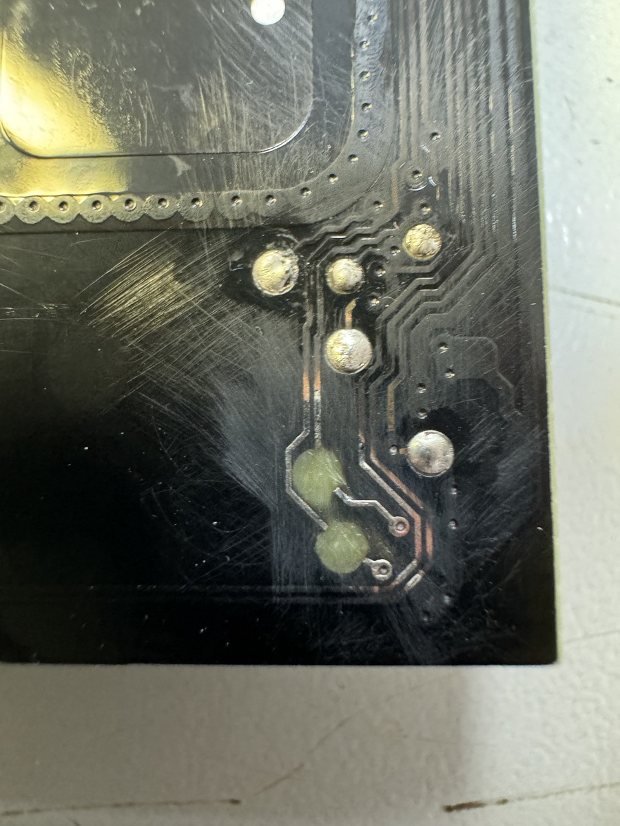

ich habe diese Kaffeemaschine von einem Bekannten bekommen, beim Ausbau
der Bedienplatine habe ich bemerkt, dass die Platine irgendwie Wasser
abbekommen hat, beim Versuch die Lötpunkte wiederherzustellen, sind mir
dabei Lötaugen abgegangen…
Kann man solche Lötaugen irgendwie festkleben und diese 2 Lötpunkte
wiederherstellen?
Sind Testpunkte, oder?
Also dürfte es reichen, die zerstörten Leiterbahnen mit Draht zu
überbrücken.

Es gibt aus China Lötaugen mit nem Stück Leiterbahn dran. Das ist
ähnlich zu den früheren Seno Anreibebuchstaben.
https://de.aliexpress.com/item/1005005349724542.html
Vermutlich gibts sowas auch hier zu kaufen, bloss zu nem deutlich
höheren Preis. Aber in dem Fall sollte es einfach ein Stück CUL von
einem Auge zum nächsten tun.

Ich glaube ja, es waren keinerlei Bauteile darauf befestigt, diese
befinden sich auf der anderen Seite der Platine
Uli S. schrieb:
> Aber in dem Fall sollte es einfach ein Stück CUL von einem Auge zum
> nächsten tun.
Sollte man aber nicht ganz ohne entsprechende Löterfahrungen machen.
Also lieber vorher mal auf Elektronikschrott etwas üben.

Hier würde ich eher blanken Schaltdraht auf die Leiterbahn löten.
Vorher natürlich Beschichtung von den Leiterbahnen abkratzen.
von Uli S. (uli12us)
Zu viel Aufwand, CUL von einem Lötauge zum anderen ist ganz ohne
rumkratzen machbar. Man braucht auch nicht sklavisch drauf achten, ob
man irgendwo nen anderen Lötpunkt berührt, natürlich sollte man trotzdem
weg davon bleiben. Aber nen passend abgelängten CUL an beiden Enden zu
verzinnen und anzulöten bringt auch jemand ohne jahrelange Löterfahrung
fertig.

Aber nicht jemand, der es fertigbringt, solche Lötaugen vorher
abzuschmoren. Auch die folgende Behandlung der Platine mit
Schmirgelpapier spricht gegen jegliche Elektronikerfahrung.
An den TO: Lass es von jemanden machen, der gut löten kann
(Reparaturcafe oder wo auch immer).

Aber da es wohl Testpunkte waren, ist ein ein kleines Drähtchen völlig
ausreichend.

Diese Lötaugen gibts in allen möglichen Formen zu kaufen, da ist halt
suchen nach dem benötigten angesagt. Wenn ich sowas machen muss, dann
nehm ich entweder CUL bei grösseren Längen, Litzendraht bei kurzen
Stücken oder wenn Flächen gefragt sind, dann 0,05dickes Kupferblech. Ich
kann gern von meiner Rolle ein paar Stücke abschneiden. Die ist
vergleichsweise spottbillig, gegenüber den Preisen für selbstklebende
Folie. Es gibt speziellen hochtemperaturbeständigen Kleber für die
Heizung, sollte normalerweise in jedem Baumarkt zu kriegen sein. Oder,
wenn mans nicht übertreibt mitm drauf rumbraten, müsste ein gängiger
2k_kleber auch dafür taugen. Eventuell geht sogar Sekundekleber dafür.
