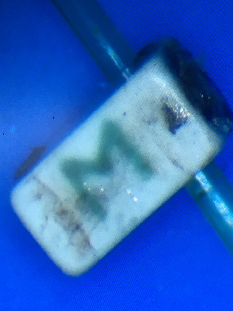

Das Bauteil stammt aus einem Saugroboter Deebot T9 AIVI. Der Vorbesitzer hat wohl mit Wasser und Reiniger übertrieben. Die ANschlüsse an dem Bauteil sind weggefressen. Ich habe schon gesucht, aber nichts passenses gefunden. Ich vermute Sicherung aber mit M oder W grün habe ich nichts gefunden. Vielleicht kennt einer von Euch das Bauteil. Schon mal vielen dank für die Mühe.
Syrko schrieb: > Vielleicht kennt einer von Euch das Bauteil. Für mich sieht das aus wie ein Stück Papier mit draufgemalten "M".
Syrko schrieb: > Vielleicht kennt einer von Euch das Bauteil. Schon mal vielen > dank für die Mühe. Vielleicht machst du dir inzwischen die Mühe und bestimmst die Maße von dem Teil ( und schreibst das Ergebnis dann hier auch in den Faden). So kann man nur auf Grund der Unschärfe vermuten, dass es nicht so wirklich groß ist - aber da kann man sich täuschen.

Maße sind Länge 1,6mm x Breite 0,8mm (Sollte dann 0603 Bauform sein), laut dem Datenblatt vom letzten Beitrag ist das aber keine Keramik Sicherung.

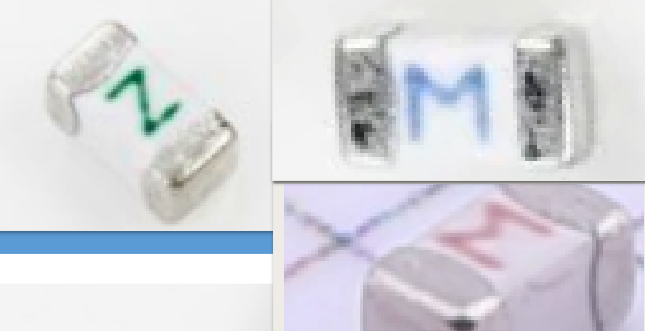

Ohne Gewähr auf irgendwas und überfliege oft Sachen Syrko schrieb: > Sicherung aber mit M oder W grün Syrko schrieb: > 0603 Bauform Syrko schrieb: > Keramik hab nur die gefunden auch mit grünem M (Grün als explizites Merkmal beim Marking) siehe Anhang F0603HI4000V032TM Leider hab ich kein Bild gefunden, aber in zweiten Anhang sind zwei andere AEM Sicherungen mit M zu sehen( und in Grün einen F0603HI aber mit "N") Datenblatt F0603HI https://yvfs7v.media.zestyio.com/SolidMatrix_F0603HI_rev.April.2022.pdf AEM USA https://aemcomponents.com/products/solidmatrix-smd-chip-fuse/ Bildquellen lcsc und aem Datenblätter zB blau aus F0603FF

H. H. schrieb: > 4A Sicherung von Bourns. So`n großen Hut hab ich gar nicht den ich immer wieder vor Dir ziehen möchte. Gruß Peter
Dankeschön für die Hilfe, habe schon die nächste defekte Sicherung gefunden. Ist blau und mit einer 6 oder 9 drauf, auch Bauform 0603.
