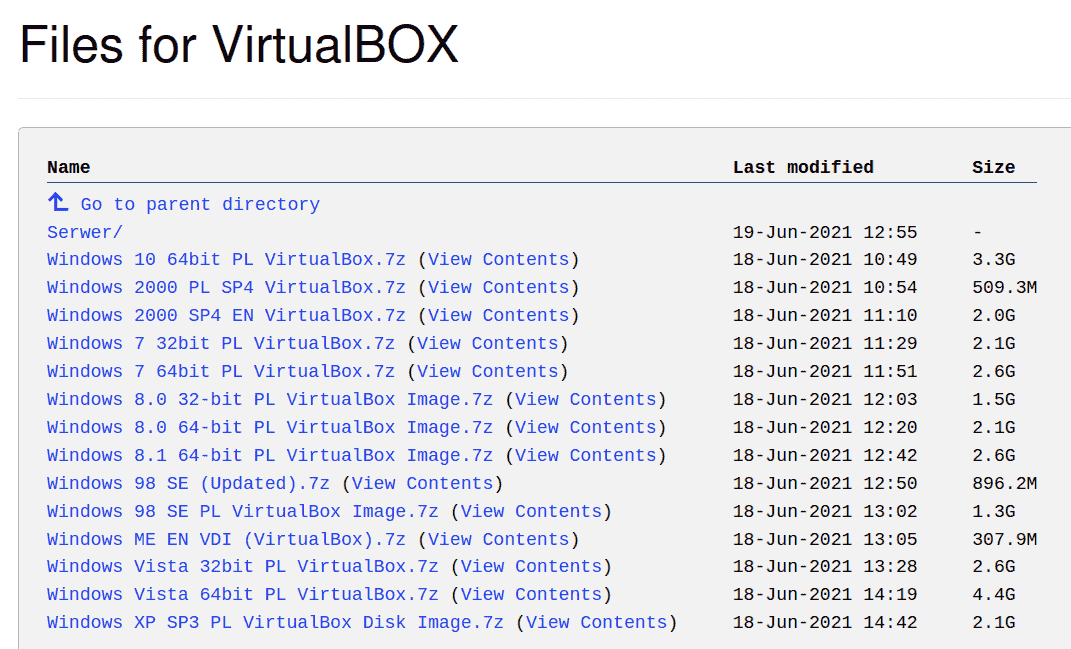

XP kann man sich aber unter Virtualbox oder VMware installieren, es gibt
sogar vdi-Files dafür im Webarchiv:
https://archive.org/download/windows-server-2016_202106/VM%20Machines/VirtualBOX/
wenn sonst nichts hilft, wäre das eine Möglichkeit. Der Download kann
sich je nach Internetanschluß etwas in die Länge ziehen.

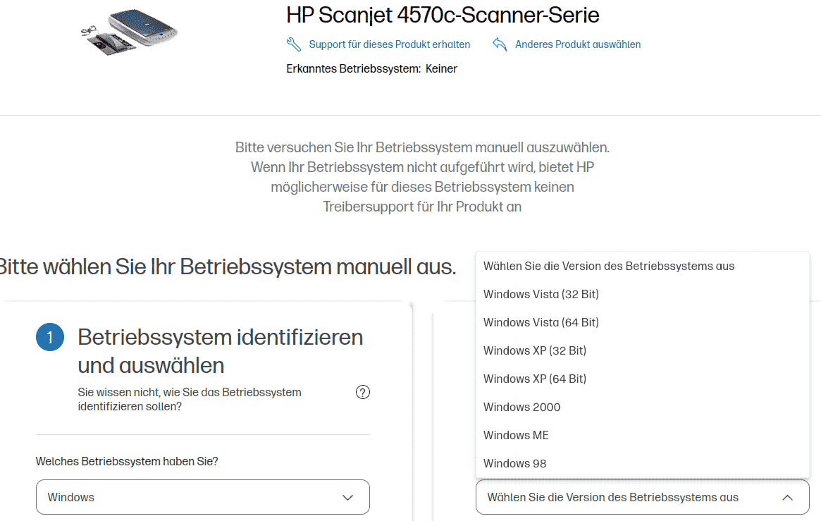

von Hmmm (hmmm)
Harry F. schrieb:
> Den betreffenden Treiber findet man unter
> https://www.driverscape.com/download/hp-scanjet-4570c-5500c
Dem Namen des EXEs nach ist das der Vista-64Bit-Treiber von HP, den man
auch ohne Risiken direkt bei HP bekommt.
Wie vermutet:
68f8ac576c722d309141f1bb17162f6eb7727bed *setup_basic_4500_5500_Driverscape.exe
68f8ac576c722d309141f1bb17162f6eb7727bed *setup_basic_4500_5500_HP.exe
Gibt es also ganz offiziell dort:
https://support.hp.com/de-de/drivers/hp-scanjet-4570c-scanner-series/77367
Als Betriebssystem Windows Vista (64 Bit) auswählen, fertig.
