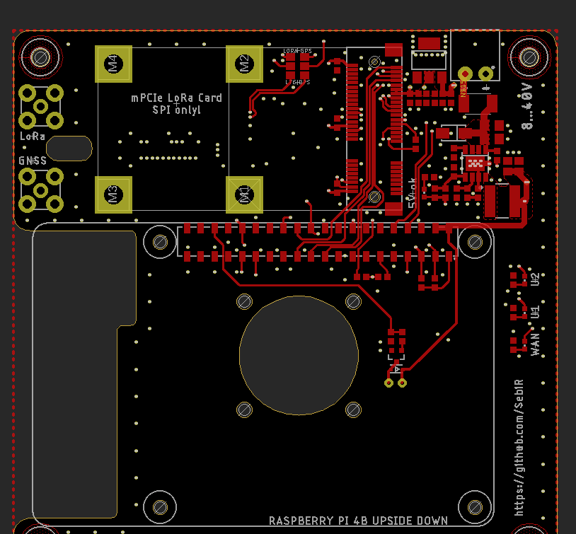

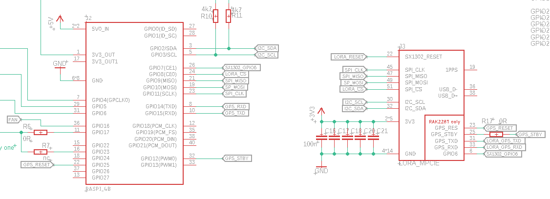

Ich nutze zwar keine Steckmodule wie du, mache es aber für z.B.
Mini-PCIe-Module und Raspberry Pis so.
Das Schaltplansymbol ist nicht nur der Steckverbinder, sondern schon
das, was eingesteckt werden soll. Im Package vom Layout ist dann neben
dem Steckverbinder für das Modul auch noch die Outline und etwaige
Befestigungslöcher eigezeichnet.
Als Beispiel ein Projekt mit einem RasPi und einem mPCIe-LoRa-Modul
Ich habe auch verschiedene Packages angelegt. Für den beispielhaften
Raspberry Pi aus meinen Screenshots gibt es eine Variante mit
THT-Buchsenleiste, eine mit SMD-Buchsenleiste und eine nicht gespiegelte
Variante.
Für mich macht das die Verwendung von Modulen deutlich einfacher und den
Schaltplan deutlich übersichtlicher und nachvollziehbarer. So muss ich
nicht die Pinbelegungen gesondert dokumentieren und ich kann die Pins im
Schaltplan nach Funktionsgruppen sortieren.
Den Mini-PCIe-Connector habe ich einmal angelegt und je nach geplantem
Modul gibt es ein neues Symbol. Ein "Universalsymbol", in dem er einfach
nur der Steckverbinder ist, gibt es auch.

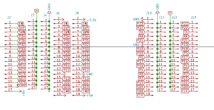

Hallo Achim,
also ich hab das mit buchsenleisten gemacht und da dann Labels
angeschlossen.
> angeschlossen.
Uuund findest du das übersichtlich oder benutzerfreundlich?
von Axel H. (hippie_1954)
wenn du im Schaltplan-Editor bei 'place symbol' eingibst: 'ESP'
dann kommen doch ESP-WROOM-02, ESP-WROVER usw.
Da sollte doch was passendes dabei sein.
Ich hab das erst gemerkt, nachdem ich das mit den Stiftleisten gemacht
hatte.
LG
