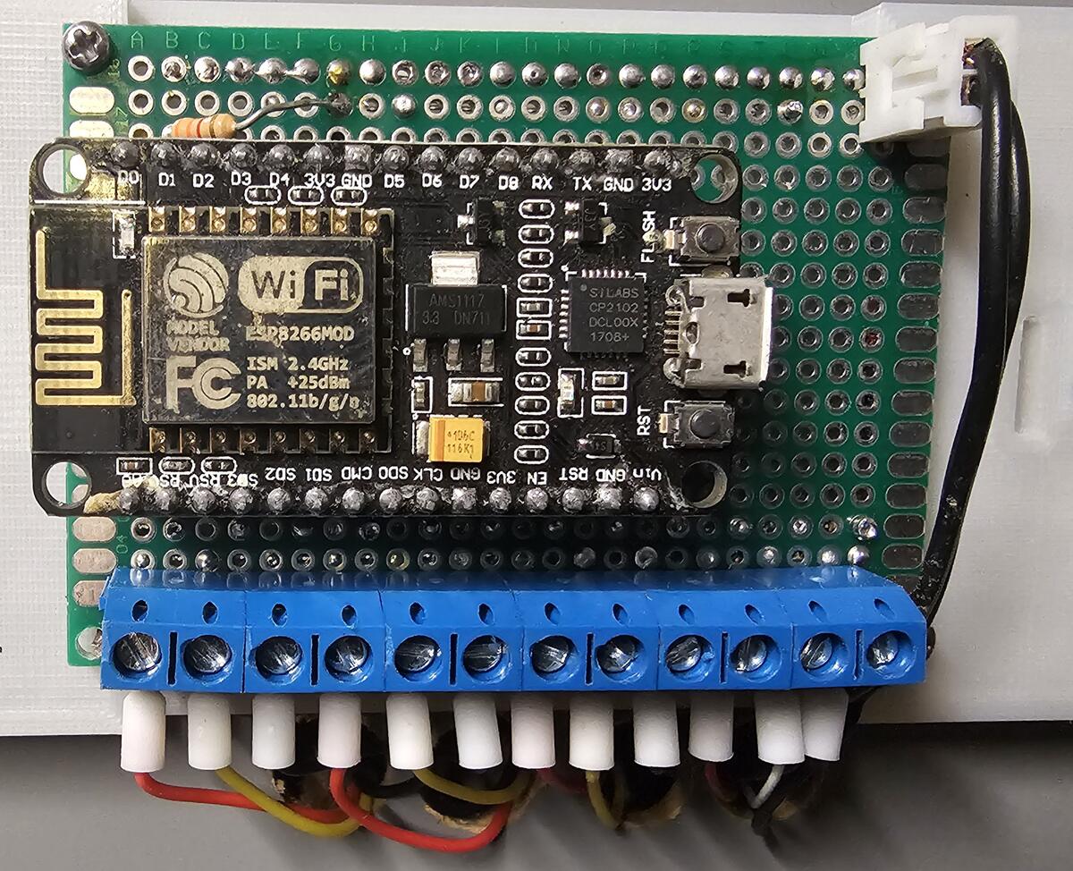

von Frank G. (frank_g53)
Jan A. schrieb:
> Habt ihr Tipps dafür?
> Auch wie die Schaltung mit 4 Sensoren realisierbar ist?
Ich habe das mit einem ESP8266 realisiert.
Auf dem ESP8266 läuft ESP-Home.
Ausschnitt aus dem script:
# config sensor ds18b20
dallas:
  pin: D1
sensor:
  - platform: dallas
    address: 0x303caff649008028
  - platform: dallas
    address: 0xca3cd4f649df3328
    name: "Heizung Ruecklauf"
  - platform: dallas
    address: 0xf93c82f649808d28
  - platform: dallas
    address: 0x7f3cf3f649560928
OLED bekommst du damit auch leicht installiert:
https://esphome.io/components/display/ssd1306.html?highlight=oled
Verwendete Sensoren:
https://www.az-delivery.de/products/1m-kabel-ds18b20-ohne-schrumpfschlauch
Läuft seit über einem Jahr zuverlässig zur Erfassung der Vor- und
Rücklauftemperaturen der Heizung.
Visualisierung läuft über Homeassistant.

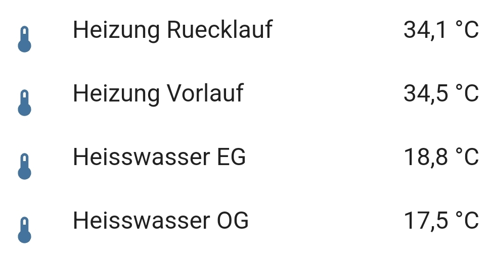

von Hardy F. (hflor)
Sind das echte Messwerte? Wenn ja ist die Differenz von Vor- und
Rücklauf viel zu klein.
von Ralf X. (ralf0815)
Klar, und die Heisswasserwerte sind auch zu niedrig.. 😁

von Rainer W. (rawi)
Blöde Frage - warum sollen die Werte nicht echt sein. Es kommt immer
noch auf den Betriebszustand der Anlage an. Die Umwälzpumpe wird wohl
abgeschaltet sein. Heißwasser bei 17,5 bzw. 18,8°C sollte dir mindestens
genauso unpassend vorkommen.
