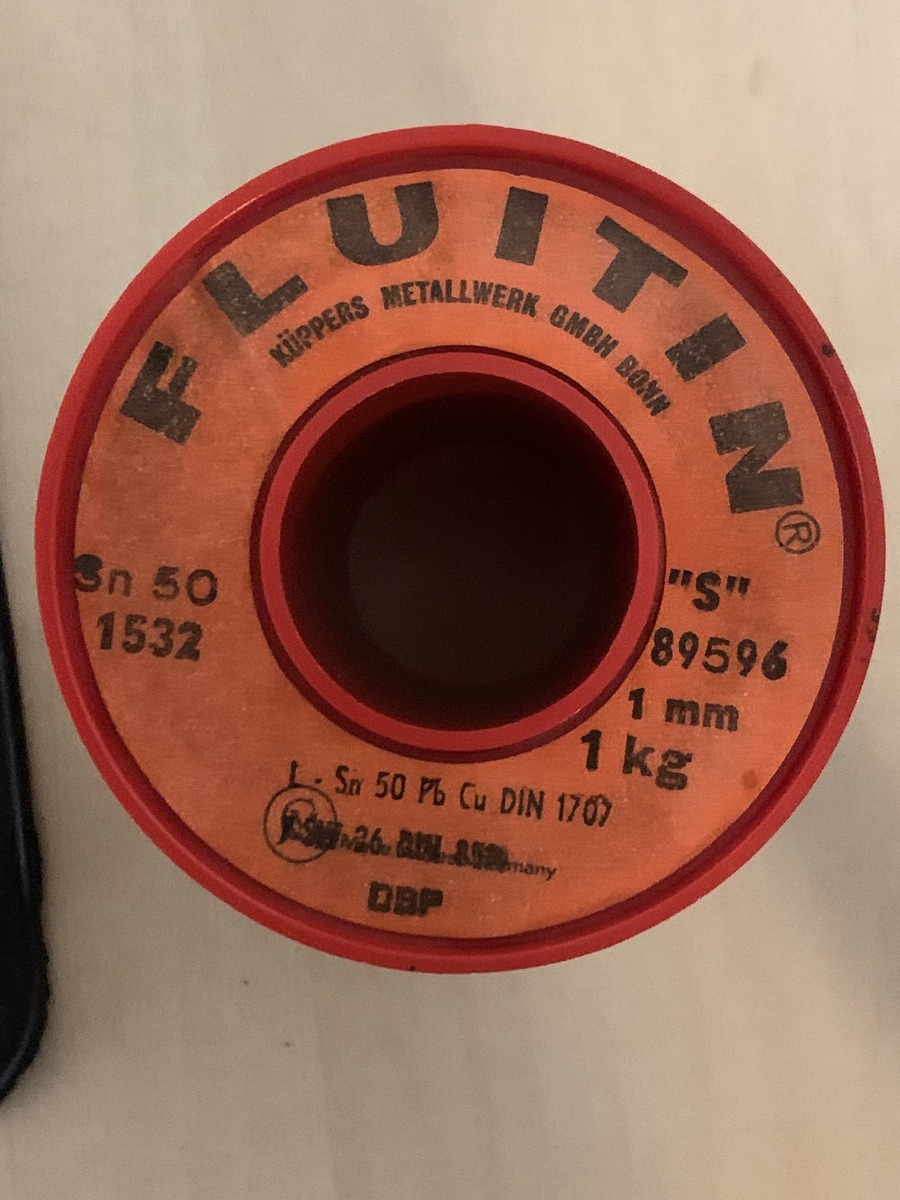

habe einigermaßen günstig eine 1kg Rolle Lötzinn gekauft. Habe
allerdings zu spät gesehen, dass es sich um SN50 Pb Cu handelt. Genaue
Zusammensetzung ist mir nicht bekannt. Habe sonst immer ein SN60 Pb Cu
benutzt. Finde im www auch keine genaueren Anwendungen zu SN50, außer
das es wohl eher zum Dünnblech löten geeignet ist.
Ich repariere überwiegend alte elektronische Geräte. Kann ich das SN50
dafür benutzen?

Das sollte ohne Probleme klappen. Kannst ja mal ein wenig zur Probe auf
alte Platinen applizieren, aber ich sehe da keine Schwierigkeiten.

Hallo Matthias, danke für deine Antwort. Habe ich schon gemacht. Lässt
sich sehr schön verarbeiten. Hatte nur Bedenken bezüglich
Langzeitstabilität und ob das überhaupt für Elektronik geeignet ist.

Blei und Zinn bildet sich bei einer Mischung von etwa 63% Zinn und 37%
Blei eine eutektische Zusammensetzung. Diese spezifische Zusammensetzung
schmilzt bei einer Temperatur von etwa 183 °C, was wesentlich niedriger
ist als die Schmelzpunkte von reinem Blei (ca. 327,5 °C) oder reinem
Zinn (ca. 232 °C). Das heißt also, dass bei Deiner Lsn50-Mischung die
Schmelztemperatur etwas höher sein wird als 183 Grad.

Und es wird eine "teigige Phase" haben, beim Erstarren...

von Michael B. (laberkopp)
Dieter B. schrieb:
> Kann ich das SN50 dafür benutzen
Ist da überhaupt eine Flussmittelseele drin ?
Kannst Du lesen?
Flussmittel F-SW26 steht eindeutig drauf.
Das ist gut, damit lassen sich ältere Bauteile besser löten als mit
neumodisch zahmerem Kram.
von Vanye R. (vanye_rijan)
naja, zweimal hinkucken muss man da schon. .-)
Aber stimmt, SW26 loetet sich schoener als die heutigen
NoCleans. Vor allem wenn man an altem oxydiertem Kram
rumbraten muss. Es muss allerdings zumindest offiziell entfernt
werden. Zumindest bei sensibler Elektronik wuerde ich das
auch machen.

"DBP" zeigt der Stempel am unteren Rand der Rolle noch. "Deutsche
Bundespost"? Ein Restbestand der Fernmeldetechniker etwa?

Zinkchlorid ist absolut nicht das Flussmittel, das man an Elektronik
lassen will, denn so gut kann man die Platinen und Stecker gar nicht
putzen, das ist für Dachrinnen die durch ständigen Regen abgewaschen
werden.

Nochmal Unfug: F-SW26 basiert auf Kollophonium. Das für Dachrinnen
übliche Flußmittel lässt sich nicht als Seele im Lötdraht halten.

DBP ist meistens der Hinweis auf einen Eintrag beim Deutsches Patent-
und Markenamt.

gut, das "Fluitin" scheint ein eingetragenes Warenzeichen zu sein. Aber
ich halte 'DBP' eher für einen Hinweis, das dieses Lot irgendeine Norm
der Bundespost erfüllt, oder danach produziert wurde.

Küppers Metallwerk stellte seinen Betrieb 2002 ein, der Markenname
Fluitin wurde von der amerikanischen Mutter wohl 2020 beim DPMA
auslaufen gelassen, unterliegt heute aber wohl internationalen Rechten.
DBP (Deutsches Bundes Patent) kenne ich als Kennzeichnung von Neuware
erinnerlich nur aus dem letzten Jahrhundert.
edit: Matthias Hinweis auf eine "Postzulassung" mag ebenso richtig sein.

Fluitin ist das Lötzinn meiner jüngeren Jahre. Alleine für den Duft
würde ich die letzten Haare geben.
Bewahre die Rolle damit nachfolgende Generationen noch erleben können
wie viel Spaß das Löten dereinst, im ausgehenden 20. Jahrhundert, machen
konnte.
Möglicherwise war diese Zusammensetzung zum Löten beispielsweise von
Sicherungswiderständen (Röhrentv, in die Leiterplatte) oder in der
Leistungselektronik gedacht?

Sn50 schmilzt kacke und gibt so zähe Klumpen, Mischung aus eutektisch
Sn60Pb und Bleikristallen.
Zum anständig löten, Sn60Pb.
Das Sn50Pb Zeug ist für Dachdecker, Klempner... da ist's egal, mit

Firmenzeichen oben und dem Kleinstgedruckten unten und dann einen
vielzeiligen Stempelaufdruck mit den Sorten- und Rollenparametern bis
runter zum "DPB."
Weil damals hatte man Lagerhaltung und kaufte en gros. Hätte jemand 1000
mal je 10 Zettel mit verschiedenen Lotsorten und Rollengrößen bestellt,
hätte die Druckerei dem einen Vogel gezeigt.
Wahrscheinlich wurde der Stempel sogar händisch aufgebracht, in
irgendeiner einfachen Hilfsvorrichtung wo man das Blatt einlegte. Denn
auf die Rolle aufgeklebt wurde es auch von Hand. Nix Etikettiermaschine
mit Thermotransferdrucker.
DBP kenne ich nur als Deutsches Bundespatent. Nachfolger von D.R.P., dem
Deutschen Reichspatent. Warenzeichen wurden damals mit D.R.Wz.
abgekürzt. DBWZ existiert zwar, ist mir aber seltenst begegnet.
Die Post hat ihr Eigentum immer mit "Post" gekennzeichnet. Egal ob
Reichs- oder Bundespost. Der Bund mit Bund, was für die Post im Prinzip
auch gepaßt hätte.
Zum Lot selbst: Sollten nicht einige alte Radiotechniker so alte
Lehrbücher haben, daß diese Lotsorte dort beschrieben ist? Kann
natürlich sein, daß diese patentierte Sorte so selten war, daß sie
niemand benutzt hat. :)
Wobei ja nicht gesagt ist, was da eigentlich patentiert ist. Ist eine
Mischung als solche überhaupt patentfähig? Genausogut könnte das
Einbringen der Flußmittelseele oder irgendein anderes Detail des
Produktionsprozesses patentiert sein. Zum Beispiel das zweistufige
Druckverfahren auf dem Schild. :)
Heute muß alles englisch sein, damit es cool klingt. Außerdem wird schon
lange nichts von den aktuellen Techniken mehr in Deutschland hergestellt
(wenngleich immer noch nicht selten patentiert.) Welcher japanische
MP3-Spieler-Hersteller würde denn "Deutsches Bundespatent" auf seine
Plastikschachteln drucken?
Edit: Ich finde eine englische Erklärung für Sn50-Lot: "Can be used not
only with aluminum and titanium, but also with stainless steel,
nichrome, copper, brass, nickel plating, bimetal, tin-plate, steel, and
many other metals."
Würde perfekt passen, daß man das im damaligen Radiobau brauchte, wo man
viele verschiedene Materialien verlöten mußte und daß es für
Drahtbauteile auf Lötstützpunkten halt "auch" noch funktionierte.

Hallo Wollvieh,
Respekt, exzellent recherchiert. Habe schon beim durchlesen einiger
Chat‘s Angst bekommen, dass ich das Lot gar nicht gebrauchen kann. Jetzt
ist die Sache allerdings klar. Ich denke auch das dieses Lot für alte
Technik geeignet ist. Dafür brauche ich es ja auch. Habe aus Zeitlichen
Gründen nur eine kleine Lötprobe gemacht und es ist sehr schön zu
verarbeiten.
Auch danke nochmal an alle, die ihr Wissen hier geteilt haben. Dieses
Forum hat mich schon einige Male aus der Patsche geholfen. Vielen Dank
nochmals.
Mit freundlichen Grüßen
Dieter

Hallo, also das mit dem Flussmittel irritiert mich nun doch. Laut der
TGL besteht SW26 tatsächlich aus Mehrwertige Alkohole. Aber im www wird
überall Kolophonium angegeben. Das wäre laut TGL SW32.
Habe gerade erstmal einige Lötpunkte mit dem SN50 nachgelötet.
Funktioniert super, fließt sehr schön und eine glänzende Oberfläche.
Aufgefallen ist mir allerdings, dass das SN50 anders richt. Eher ein
süßlicher aber sehr angenehmer Geruch. Demnach besteht dort tatsächlich
ein unterschied zum Kolophonium, dass riecht deutlich anders. Alles sehr
merkwürdig.

von Ge L. (Gast)
Sind denn hier nur noch Arduino-Kids unterwegs? Sn50 Radiolot war in den
'60ern üblich und in den '70ern noch lange nicht ausgestorben. Und es
gab auch noch fiesere Legierungen.
Die Seite im Anhang stammt aus Fellbaum, "Fernseh-Service-Handbuch" von
1964.

von Dieter B. (phoenix_engine)
> 1964.
Super 👍 Dann passt das SN50 genau für meine Zwecke . Zum Glück kein
Fehlkauf. Danke
