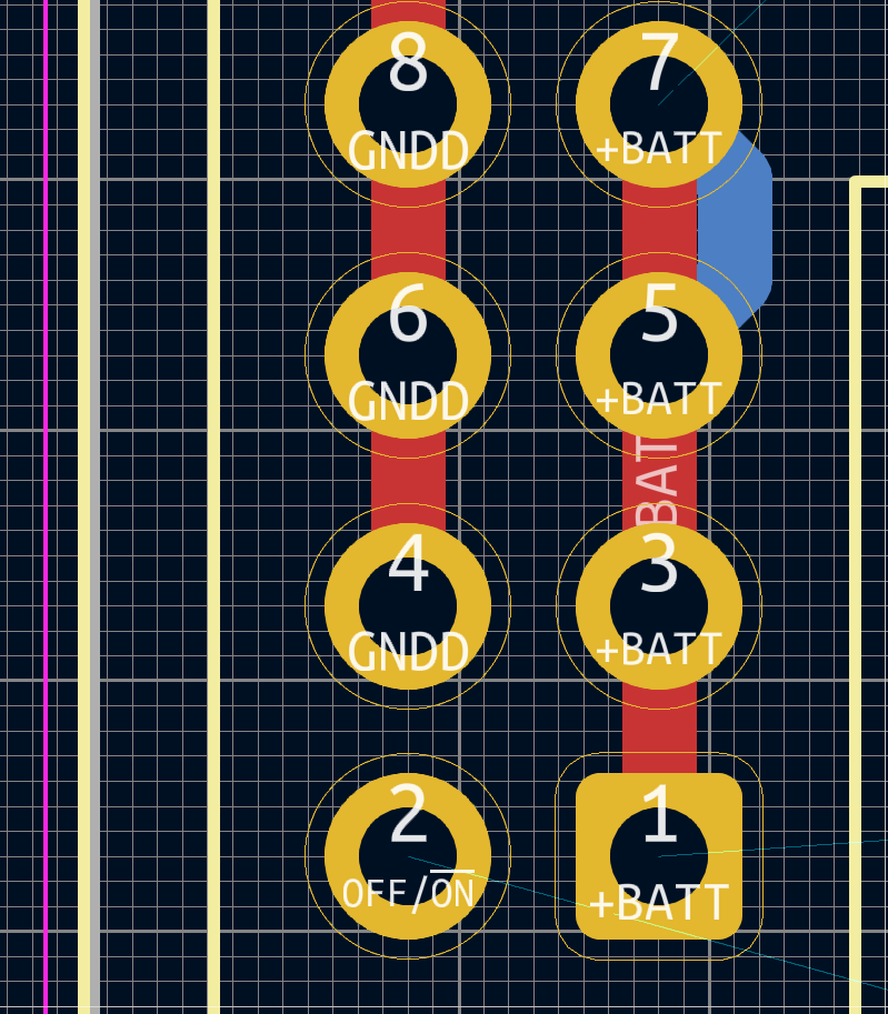

Servus allerseits
Seit ein paar Jahren bin ich mit Linux unterwegs und schleppe als
Altlast nur noch mein Altium hinter mir her. Da dessen PCB Editor nur
unter VMware richtig funktioniert und damit sehr harzig zu arbeiten ist,
versuche ich gerade auf KiCad (vers 8.0) umzusteigen.
In Altium kann man ein Track auswählen und dann:
- Rechts-Click
- Net Actions
- Properties
und mit "remove Loops" entscheiden, ob man für dieses Net redundante
Tracks haben will oder nicht.
Wie macht man das in KiCad? Die Checkbox "remove redundant track" unter
"interactive router settings" ist mir bekannt. Ich möchte das aber nicht
global ändern, sondern nur für einzelne Nets.

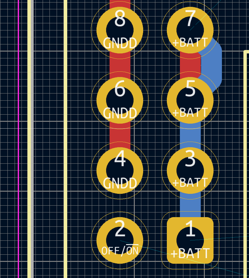

von Mehmet K. (mkmk)
Nach dem Motto: Auch ein blindes Huhn findet hin und wieder ein Korn!
Wenn man auf der einen Seite ein Track-Segment etwas anders plaziert,
dann greift die "remove redundant track"-Regel nicht. Sollte zwar meiner
Meinung nach greifen, aber was soll's.
von Max G. (l0wside) Benutzerseite
Hallo Mehmet,
vermutlich wäre das ein Fall für einen Feature Request. Selbst gesperrte
Leiterbahnen fallen dem „remove redundant tracks“ zum Opfer, was man
schon als Bug betrachten kann.
In Fällen wie dem von dir gezeigten behelfe ich mir mit einem Polygon.
Hilft natürlich auch nicht immer.
Grüße Max
