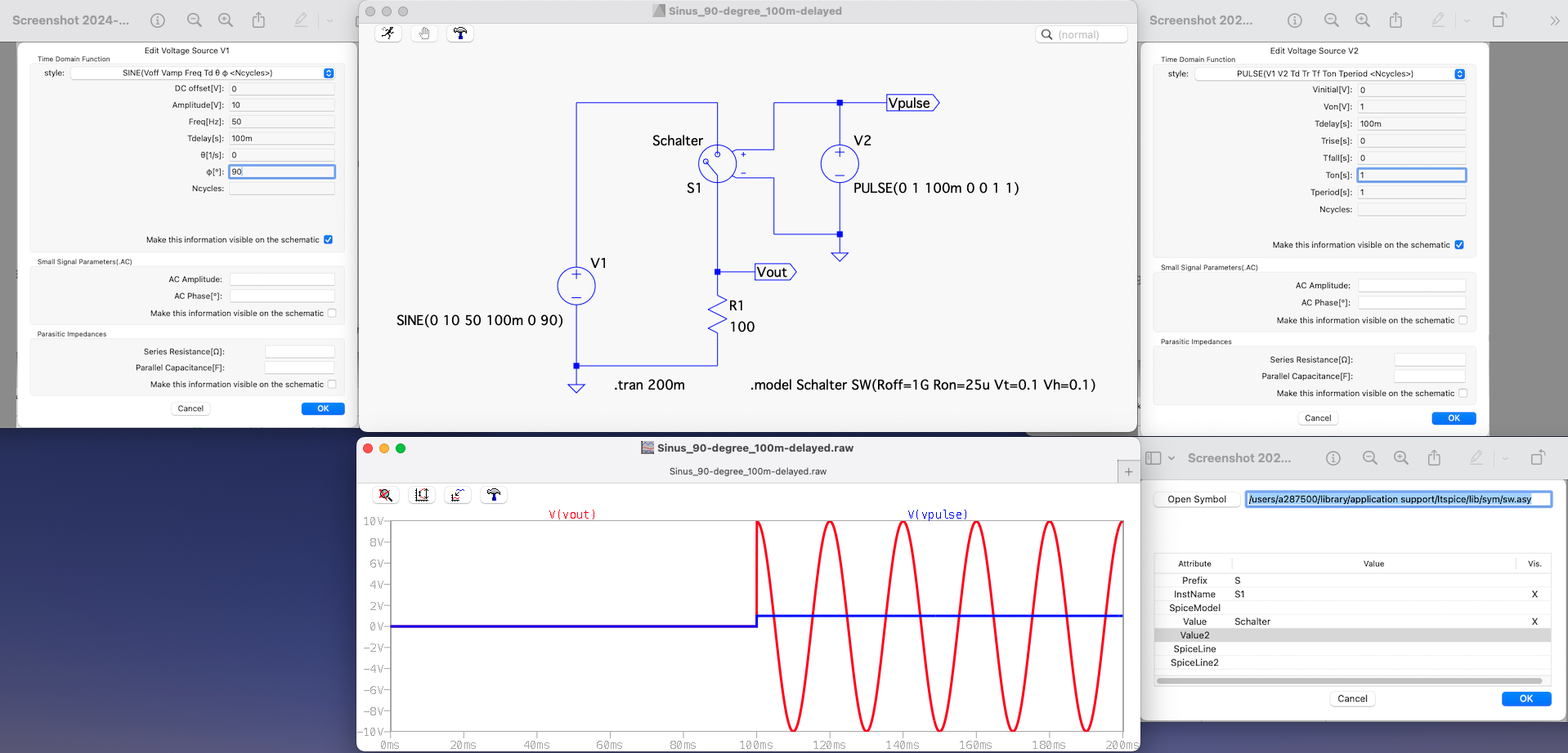

wie schaltet man bei einer Sinusquelle die Spannung bei PI()/2 ein, wenn
man noch eine Delay Zeit einstellen möchte?
Ohne Delay startet der Sinus schon im Maximum. Hat man aber eine Delay
Zeit eingestellt ist die Spannung während des Delays der Amplitudenwert
und der Sinus startet nach dem Delay. Ich möchte aber währende der
Delazeit 0V haben und dann soll der Sinus im Maximum beginnen.
(Maximaler Inrush strom).
Hoffe ihr versteht was ich will.
Grüßle.

von Andreas S. (igel1)
Wie hhinz bereits schrieb: der Schalter ist der Schlüssel zum Erfolg.
Im Anhang findest Du eine mögliche Lösung zu Deiner Frage (jedenfalls
so, wie ich sie verstanden habe).
Hier noch ein paar erklärende Stichworte:
* V1 ist eine Sinus-Spannungsquelle mit 10Vss, 50Hz, einem Delay
  von 100ms und einer Phasenverschiebung von 90 Grad
  (siehe linker Kasten im Bild).
* Das Problem mit V1: V1 liefert bis zum eingestellten Delay
  (hier: 100ms) die eingestellte Spitzenspannung - also 10V.
  Das möchtest Du nicht und daher benötigst Du einen Schalter,
  der V1 erst mit 100ms Delay mit Deiner Schaltung verbindet.
  So ein Schalter ist S1 - den man verzögert einschalten kann ...
* S1 ist ein "Voltage Controlled Switch", den LTspice XVII als
  Komponente bereitstellt (genau wie Dioden oder Transistoren) -
  einfach nach "SW" suchen.
* Den Switch verknüpfst Du über seinen Parameter "Value" mit einem
  Modell, was Du als Spice-Directive anlegst (siehe ".model"-Zeile).
  Der Name des Modells (hier "Schalter") muss mit dem Value-Parameter
  im Schalter übereinstimmen (siehe Kasten rechts unten im Bild).
* S1 kannst Du nun per Spannung ansteuern (hier mit V2)
  Lt. Modell ist Roff=1G und Ron=25u Ohm, die Einschaltschwelle liegt
  bei 0,1V und die Hysterese bei 0,1V.
* V2 steuert also S1:   1V -> S1 ein,   0V -> S1 aus
  Jetzt muss Du nur noch über V2 gesteuert den Schalter S1
  verzögert einschalten.
* V2 ist dazu ein Signal, was nach 100ms von 0V auf 1V wechselt.
  Dazu verwendest Du eine Puls-Spannungsquelle
  (siehe rechter Kasten im Bild)
* Beachte: der Delay von V1 und V2 muss gleich sein, damit Dein Sinus
  auch genau bei 90 Grad startet und gleichzeitig der Schalter schließt.
Das Ergebnis siehst Du im unteren Teil des Bildes:
- ROT:   Vout   - also Dein verzögerter Sinus, der bei 90 Grad startet
- BLAU:  Vpulse - die Steuerspannung für den Voltage Controlled Switch
Screenshot und die original LTspice-Datei liegen bei.
Hoffe, das hilft.
Viele Grüße
Igel1
von Carsten B. (cbr)
H. H. schrieb:
> Mit einem Schalter.
Dann wird halt ein Schalter eingebaut. Schade das es nicht einfacher
geht.
Danke für Eure Hilfe.
