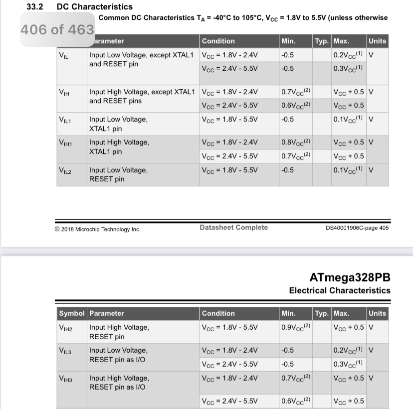

Hast du einen Level-Converter zwischen Arduino Uno und SX1276?
Der SX1276 verträgt maximal 3.3V an den Eingängen bei 3.3V VCC, der
ATMega328P läuft aber mit 5V Signalpegeln.
Und 3.3V Ausgangspegel vom SX1276 reichen am ATMega nicht, um ein "high"
zu erzeugen.
Ohne Pegelwandler machst du dir höchstens den SX1276 kaputt.

Nanos laufen mit 3.3V.
Es ändert halt nichts, dass 3.3V offiziell auch nicht für einen
High-Pegel am 5V-Controller reichen.

Also kein Levelshifter. Damit betreibst du den SX127x außerhalb der
Spezifikation.
Ich denke, die Verwunderung über die fehlende Funktion dürfte sich damit
erledigt haben.
> Spezifikation.
... und mal geht's und mal geht's nicht, je nach Wetter und
Stellung der Sonne und des Mondes.

von Hannes (taurus16)
> Frank E. schrieb:
>> oder Naos erfolgreich anschließt. Der Chip scheint recht robust oder gar
>> "tolerant" ...
0,6 * 5V = 3V
Aber erstmal pöbeln ;)
von H. H. (Gast)
> 0,6 * 5V = 3V
Arg wenig Störabstand.
Dein Glück sind 328P und 328PB an der Stelle identisch :D
0.6*VCC ist der "Best-Case-Wert". Aus Erfahrung kann ich dir sagen, dass
der reale Wert, besonders durch Alterung und Temperatur, etwas nach oben
geht.
Und bereits 0.7*5V liegt schon über den 3.3V.
Es ist grenzwertig. 3.3V können ausreichen, aber auf eine sichere
Erkennung würde ich mich nicht verlassen.

von Hans (ths23)
> Und ich würde sagen, wenn man es gelernt hat, dann kann man auch das
> Arduino-Ökosystem nutzen, weil man versteht, was man tut.
Ich habe weder was gegen Arduino noch RasPi, ich benutze beides - warum
auch nicht.
> auch nicht.
Eben. Der Ruf hier im Forum ist leider nicht der beste.
Ich kann die Kritik aber auch verstehen. Elektronikentwicklung ist eben
kein Lego Duplo und man muss schon ein bisschen was lernen und beachten.
Arduinos Plan, Elektronik für Künstler und Fachfremde zugänglich zu
machen, klappt zwar innerhalb ganz enger Grenzen, aber sobald man eigene
Dinge zusammenstecken will, muss man anfangen, mitzudenken. Und das
klappt leider nicht immer.
Für mich ist es eine recht schlanke Crossplatform-IDE mit einigen
wirklich sehr guten Bibliotheken und sinnvollen Abstrahierungen. Für
vieles nudel ich aber immer noch lieber selber auf irgendwelchen
Registern rum
von Hans (ths23)
> geht.
Selbst die 3V (0,6*Vcc) muß der LORA-Baustein nicht unbedingt können,
denn lt. Dabla (Lora von HopeRF) beträgt die minimale VOH 0,9Vcc und das
wären bei 3,3V Vcc 2,97V. Da muß schon alles sehr gut zusammen passen,
damit das sicher funktioniert. Ob in dieser Hinsicht andere Bausteine
mehr können muß man deren Dabla entnehmen. Ich denke aber die Pegel
werden ähnlich sein, da Spannung immer etwas unter Vcc liegt.
Gedanken würde ich mir eher um die andere Richtung machen. Sollten die
Eingänge des Lora die 5V-Pegel nicht ab können, wäre schnell Schluß mit
lustig.

Hans schrieb:
> Ganz offensichtlich hast Du immer noch ein 5V und 3V Modul
> einfach so zusammen geschaltet. Das ist so einfach nur Pfusch.
Die Variante mit 1 kOhm Widerständen in Signalrichtung Mikrocontroller
zum Funkmodul und 2,2 kOhm für Signalrichtung anders herum hat bei
meinen Funkmodulen immer und sicher funktioniert. µC auf 5V und das
Funkmodul auf 3,3 V mittels Spannungsregler versorgt. Das Funkmodul hat
intern zu + kleine Dioden, die 5 mA aushalten. Die 3,3 V sollten durch
die Signale nicht "hoch" gezogen werden können.
