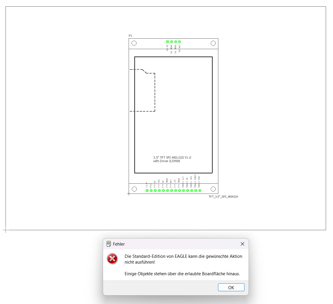

Ich habe eine eigene Library für Eagle 7.7.0 gemacht. Ein SPI TFT
Bildschirm mit 3.5", 480x320 mit dem Treiber ILI9488.
Mein Problem ist, dass wenn ich es in das Board lege die Fehlermeldung
kommt "Einige Objekte stehen über die erlaubte Boardfläche hinaus." wie
im Bild zu sehen. Ich kann kein Objekt außerhalb meines Package finden.
Ich danke für jede Hilfe.
Dein Bauteil ist ~96mm hoch. Die Freeware-Variante von Eagle unterstützt
eine maximale Boardgröße von 100x80mm. Demnach müsstest du das Display
quer anlegen, damit es in die maximalen Dimensionen passt.
von Carsten W. (eagle38106)
Wenn Du mal >NAME und >VALUE in das Bauteil rein verschiebst, wird es
passen.
Oder hochkant an die rechte Seite.
Hat funktioniert.
Vielen Dank Sebastian.
Nur noch eine kleine Zusatzfrage: Das Limit der Boardgröße 100x80mm
lässt sich kostenlos nicht umgehen? Ich habe es nicht dringend
notwendig, da mein Board auch so ausreichen sollte, aber ich bin
trotzdem neugierig, ob es möglich ist.
