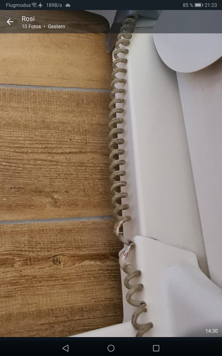

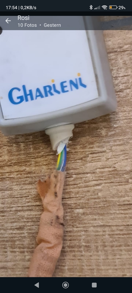

Welches würdet ihr da nehmen. Länge so maximal 3 m
Wenn ich Praxisstuhl lese: Das Originalersatzteil des Herstellers.
Hersteller gibt's nicht mehr. Außerdem ist es ganz einfach das Kabel ein zu basteln
Nun ja, https://www.gharieni.com/ koennte der Hersteller sein, Service gibt es auch. Ist halt die Frage: Ist das fuer Dich selbst (dann nimmst Du einfach ein 10-poliges Kabel, z.B. https://www.segor.de/#Q=LiYCY10x0%252C14&M=1, ist ja egal was Dir passiert) oder fuer das Geschaeft (dann kaufst Du das Ding halt vom Hersteller, mit Gewaehrleistung). Ist das ein Medizinprodukt: Auf alle Faelle Hersteller.
Thomas W. schrieb: > Ist das ein Medizinprodukt: Wer sagt das? Könnte genausogut eine Tätowierpraxis sein...
Armin X. schrieb: > Könnte genausogut eine Tätowierpraxis sein... Und die dort eigesetzten Dinge unterliegen nicht den Bestimmungen für Medizinprodukte?
Im Praxisbereich (Welche Art? Welche Auflagen?) würde ich das nicht machen. Für mich benutze ich einfach 4:1 Schrumpfschlauch mit Innenkleber vom Asiaten.
Wenn der Defekt sich nur an einem Ende des Kabels befindet, und das Kabel im Rest in Ordnung ist, könnte man das Kabel auch kürzen - vorausgesetzt, man bekommt das Problem des Knickschutzes und der Zugentlastung in den Griff, und das Bediengerät überhaupt zerstörungsfrei auf.

Es ist eigentlich ein spiralkabel aber das muss nicht sein laut Besitzer
Spess53 .. schrieb: > Hi > >>...einfach 4:1 Schrumpfschlauch mit Innenkleber vom Asiaten. > > Warum muß es unbedingt aus Asien stammen? > > MfG Spess Hast du zufällig einen deutschen Händler, der das selber produziert, aber auch im Preisrahmen ist? Verstehe die Politisierung nicht. Wenn es dir nicht gefällt, kannst du mit deiner Geldbörse andere Entscheidungen treffen. Ich nenne nur meine Bezugsquelle. Auf dieses dämliche Virtue Signaling kann ich nur fast niveaugleich (so weit runter komme ich nicht mehr) sagen: "Du willst zwar den Regenwald retten, doch es ist wichtiger vor was für nem Mercedes ich rappe." Jörg schrieb: > Es ist eigentlich ein spiralkabel aber das muss nicht sein laut > Besitzer Das muss komplett neu, das ist schon abgealtert.

Jörg schrieb: > Welches würdet ihr da nehmen. Länge so maximal 3 m Bei Spiralkabeln gibt es gewöhnlich immer zwei Längenangaben 10-adrig gehört eher zu den seltenen Formen. Bei 12 Adern gibt es deutlich mehr Auswahl. https://www.distrelec.de/de/kabel-draehte/mehradrige-kabel/spiralkabel/c/cat-DNAV_PL_091403?filter_Adern=12
Immerhin "praxisgerecht" repariert - mit Heftpflaster. https://de.wikipedia.org/wiki/Law_of_the_Instrument das war gerade greifbar. Einen Schrumpfschlauch auf ein Spiralkabel zu ziehen kann sich zeitlich ziemlich hinziehen.
