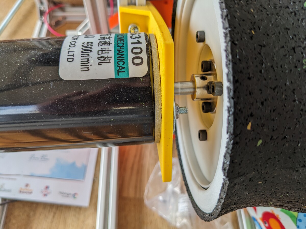

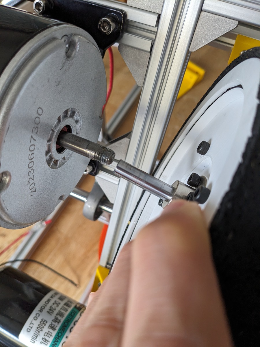

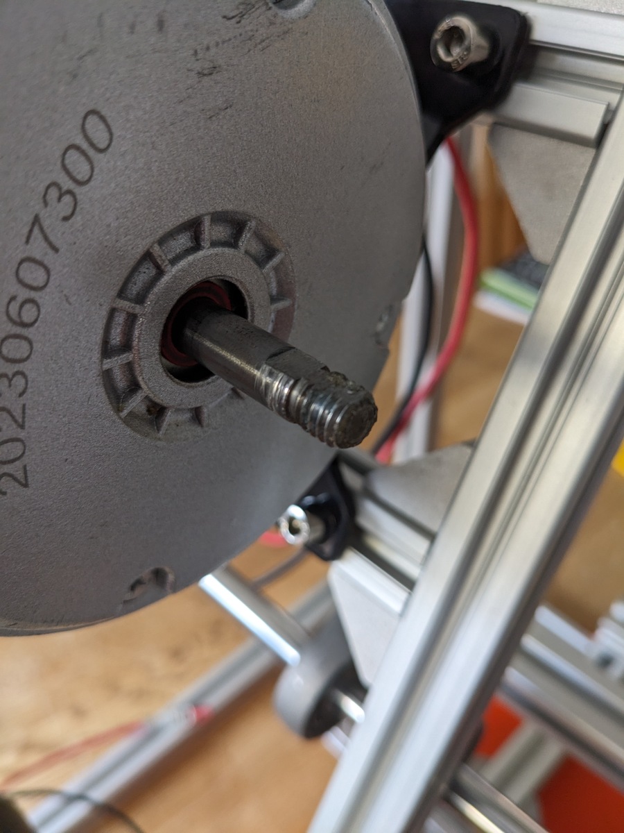

Ich habe einen 250w DC Motor der eine recht kurze Welle hat. Diese muss
ich verlängern, damit ich ein von mir erstelltes Rad daran anschließen
an.
Ich habe eine 8mm Welle Kupplung (starr) gekauft, die hat es aber nicht
lange gehalten.
Am Ende der Welle ist ein M8 Gewinde.
Habt ihr eine Idee, wie ich das fest und dauerhaft verbinden kann?
Anbei ein paar Bilder:
Grüße

Du besorgst ein Präzisionsstahlrohr, Aussen 10 Wandstärke 1.5 oder
Aussen 12 Wandstärke 2.5 und, reibst es auf der Drehbank am Ende auf 8mm
auf, schneidest ein M8 Gewinde in den tiefer liegenden noch 7mm Teil
hinein, und schraubst das Rohr auf deine Welle (hoffentlich passt die
Drehrichtung zum Gewinde). Die ist damiverlängert, aber 10 bzw. 12mm
dick. Die Bohrung im Rad erweiterst du entsprechend (falsches Rad
gekauft).
Ja, es geht auch ein Präzisionsstahlrohr mit 8mm Innendurchmesser was
dann das Gewinde nicht nutzt sondern auf der Welle z.B. durch ein 4mm
Loch festgeschweisst wird und mit dem anderen Ende über die Achse vom
Rad geht.

Dass die 8mm-Welle nur so kurz ist, hat schon seinen Grund.
Das gezeigte Rad mit dem Abstand zum Lager des Motors, ohne Untersetzung
wird wohl gehörige Biegekräfte auf die Welle samt Verlängerung bringen
und nicht lange rund laufen.
Eine saubere Konstruktion wäre: das Rad getrennt lagern und über eine
Kupplung an die Motorwelle koppeln.
Blackbird

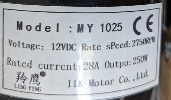

von Thomas B. (thombde)
Lese ich das richtig?
2750 RPM?
Dann wird das sowieso nichts mit Direktantrieb am Rad.
Also Getriebe muss her.
(oder Ritzel)

Aus meiner Sicht wäre aufschrumpfen der Verlängerung auf die vorhandene
Achse ein weiter Möglichkeit. Dazu sollte die Motorachse jedoch
maßhaltig durch überdrehen gemacht werden. Die Achsverlängerung wird
dann mit leichtem Untermaß aufgebohrt bzw. aufgerieben und danach im
heißen Zustand auf die Motorachse aufgeschrumpft. Die Achse lässt sich
danach so gut wie nicht mehr entfernen. So wie Motorachse jedoch
aussieht wird das ziemlich aufwendig eine saubere Oberfläche zu
bekommen.

von Ralf X. (ralf0815)
> an.
Der Motor hat einen Durchmesser von gut 10cm, d.h. dass das Antriebsrad
augenscheinlich um 6" haben müsste und das "Gefährt" bei Nenndrehzahl
gute 80 km/h drauf haben müsste.
Gleichzeitig heisst das dann aber auch, dass das Gefährt bei minimaler
Belastung/Steigung auch mit eklatantem Überstrom (falls Quelle, Kabel
und ggf. Kontroller das hergeben) kaum aus dem Quark kommt und sich der
schöne E-Motor in einen Verbrenner verwandelt.. 😁
Können die Chinesen auch Typenschilder Fehlerfrei schreiben?
Ich denke die können doch sonst alles.
Oder haben die den Reiskocher drangelassen.

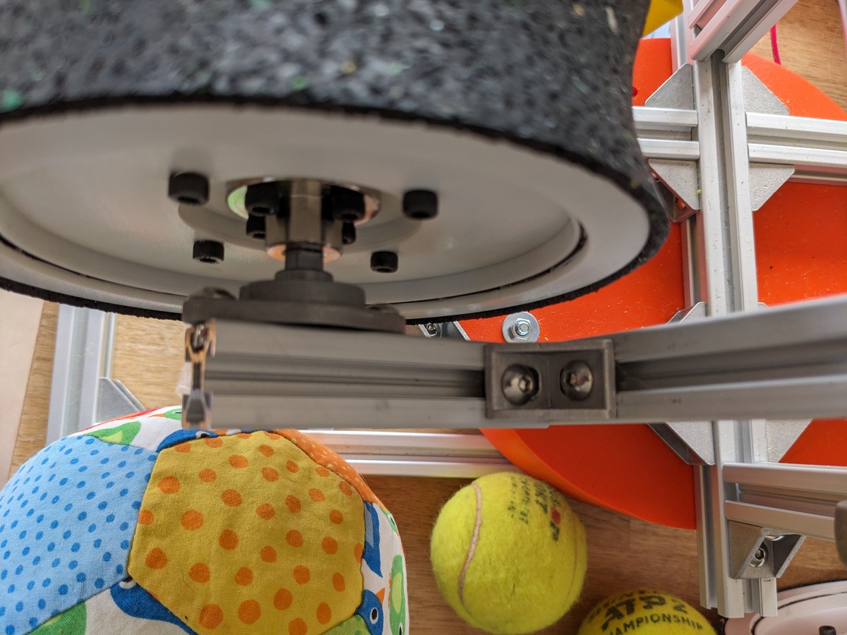

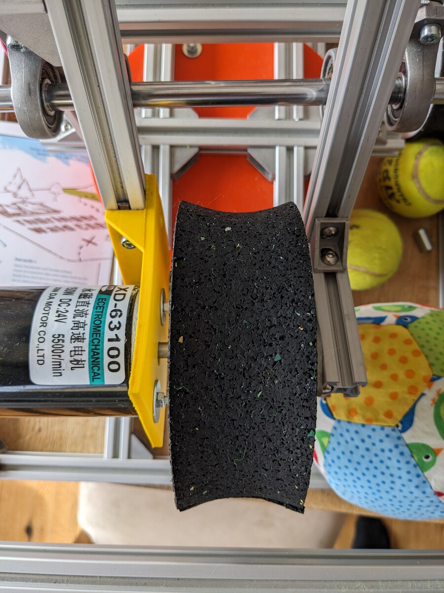

von Tobias (turbotopo)
> Blackbird
hi,
also eine Drehbank und anderes Profizeugs hab ich nicht...bin hier eher
Laienhaft unterwegs ;-)
Vielleicht gibt es einen Grund, dass die Welle so kurz ist, allerdings
habe ich auf der anderen Seite ein 8mm Flansch, der die Kraft hält,
sodass es sich nicht verbiegen kann..
Anbei mal ein Paar Bilder von meinem Alten Motor:

von Lothar J. (black-bird)
Tobias schrieb:
> kannst du mir mal ein Beispiel zeigen, wie sowas ausssehen sollte?
Zeigen kann ich nichts, ist ja nicht ich meine Mechanik. Aber erklären
schon:
Dort, wo bei Deiner alten Ballmaschine der Motor mit der gelben
Halterung sitzt, kommt statt dessen ein zweiter Flansch, wie auf der
anderen Seite hin. Nur dass dieser Flansch eine längere, durchgehende
Welle hat, die auf der vom Rad abgewandten Seite ein Stück herausragt,
so ca. 1,5 bis 2cm.
Dort kommt dann eine halbstarre Kupplung dran und an die zweite Seite
der Kupplung die Motorwelle.
Dass der Motor irgendwo fest und fluchtend zur Radachse befestigt sein
sollte, ist klar. Geringe Winkelabweichungen und ein kleiner Versatz
werden je nach Kupplungstyp toleriert.
Du brauchst einen zweiten Flansch, eine Kupplung und eine passende
Motorhalterung. Und ein wenig Geschick. Das ist alles. Viel Erfolg
wünsche ich Dir.
Blackbird
Tobias schrieb:
> Ok verstehe.
> Flansch, Welle, Flansch, Kupplung, Motor.. Alles in einer Reihe.
Genauso.
Sollte das Ganze zu breit werden, kann der Motor auch woanders
angebracht werden und die Kraftübertragung mit Zahnriemen und
Zahnscheiben erfolgen. Damit ist dann auch die Kupplung hinfällig, die
Funktion übernimmt der Zahnriemen. Außerdem ist eine Unter- oder
Übersetzung der Drehzahl möglich.
Blackbird
Tobias schrieb:
> sowas wäre ja auch möglich oder?
Die von Dir als erste gepostete wäre besser geeignet.
Blackbird
ja die hab ich jetzt auch bestellt..mal sehen ;-) besten Dank für eure
Hilfe!
