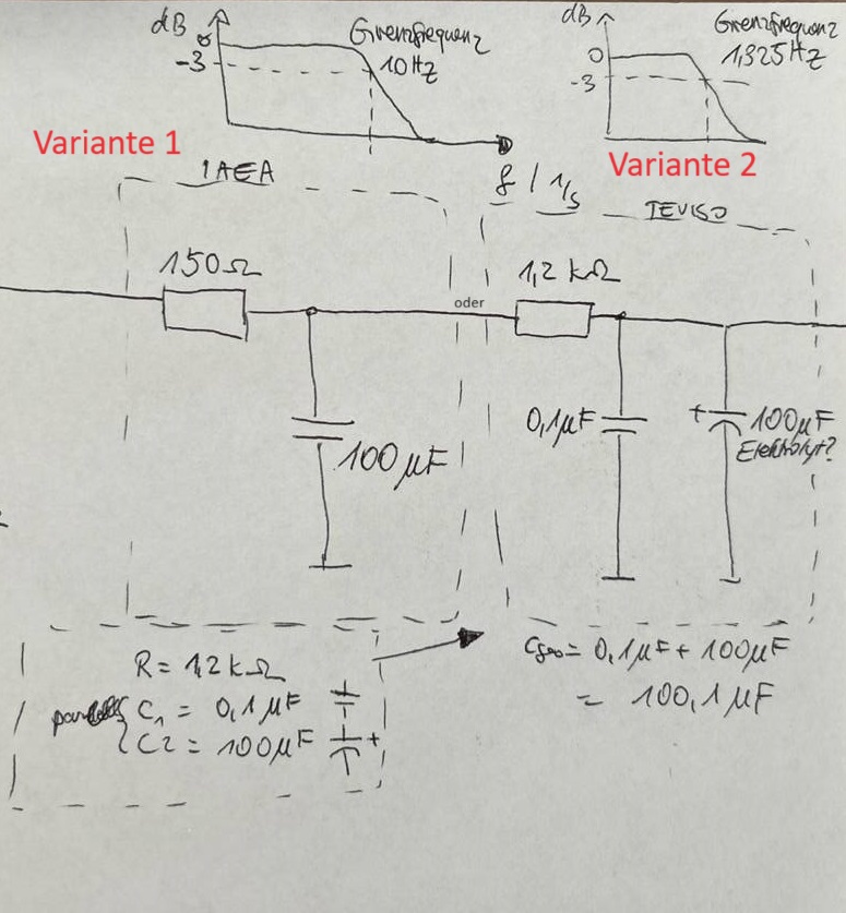

ich will einen Teviso BG51 Detektor mit möglichst geglätteter Spannung
versorgen.
Ich habe im Netz zwei Varianten gefunden (siehe Bild)
Welche wäre besser? Ich habe jeweils die Grenzfrequenzen berechnet. Und
welche Vor- und Nachteile gibt es zwischen den Varianten. Die Spannung,
die beim Sensor sollte 3V3 betragen. Vor dem RC-Glied befindet sich ein
rauscharmer Linearregler, der von 5V Eingangsspannung auf 3V3 regelt.
Variante 1: 150 Ohm und 100 µF, fgrenz = 100 Hz
Variante 2: 1,2 kOhm und 100 µF (Elko) + 0,1 µF parallel (Keramik),
fgrenz = 1,325 Hz
Oder gibt es noch bessere Idee, eine möglichst "glatte" Spannung zu
erhalten?
von Axel S. (a-za-z0-9)
Da weiß nicht jeder, was das ist. Ich habe jetzt nachgeschlagen. Das ist
ein Strahlungssensor mit nur ca. 25µA Stromverbrauch bei Versorgung mit
2.5 .. 10V.
> mit möglichst geglätteter Spannung versorgen.
Warum glaubst du, daß das RC-Glied überhaupt nötig ist? Noch dazu nach
einem rauscharmen Spannungsregler? Wozu überhaupt der Spannungsregler?
Der BG51 kommt auch doch mit 5V zurecht.
Das Datenblatt, welches ich gesehen habe, stellt keine Anforderungen an
die Güte der Betriebsspannung. Das Blockschaltbild nennt einen
rauscharmen Verstärker und eine Referenzspannungserzeugung. Da wird die
Betriebsspannung wohl intern schon gefiltert. Bei gerade mal 25µA
Stromverbrauch kann man ja relativ große Widerstandswerte nehmen und
braucht dann nur kleine Kondensatoren.

von Rainer W. (rawi)
> versorgen.
Wozu?
Der Sensor reagiert auf Ereignisse und solange deine Versorgung nicht
durch ein Schaltnetzteil, den µC oder sonstige Schalterei versaut ist,
ist das nicht so kritisch. Es reicht, wenn die Spannung glatt genug ist.
Alles andere wird nur unnötig aufwändig und teuer.
https://www.teviso.com/file/pdf/bg51-data-specification.pdf
Der Hersteller empfiehlt bei Störungen 1k2 und 100µF||100nF (S.2).
https://www.teviso.com/file/pdf/bg51-preventing-undesired-pulses.pdf
Du solltest dir auch Gedanken über Abschirmung von Mikrowellenstrahlung
(Smart-Phone, WLAN und dgl.) machen, damit du keine Fehlimpulse
bekommst.
von Ro B. (robert123)
Danke für die Antworten.
Ich habe einen µC, der an der gleichen Batterie hängt und mir ggf. die
"saubere" Gleichspannung versaut.
Hier
(http://wireless.ictp.it/school_2018/Slides/DESIGNINGTHEIAEARADIATIONSENSOR.pdf)
wird beschrieben, dass die von TEVISO empfohlene Schaltung nicht
ausreichend ist. Meine Frage zielt ab auf die Frage, ob ich die
RC-Schaltung von Teviso (1k2 und 100µF||100nF) oder IAEA (150 und 100µF)
besser ist und wo genau der Unterschied ist.
Ich brauche einen Linearregler, da der Puls-Ausgang auch einen
Spannungslevel von 3V3 sein sollte (eben für den Anschluss an einen µC).
Mit 5 V reinfahren ist also nicht möglich.
Monozellen sind eine gute Sache, muss schauen ob es ausreichend ist, da
noch weitere Komponenten (µC, usw) versorgt werden müssen.
Der Unterschied liegt in der Grenzfrequenz und im Widerstand (der bei
25µA fast keine Rolle spielt).
Bei höherer Bandbreite kommen mehr Störungen durch, eben die aus dem
Frequenzbereich 1,325 bis 100 Hz, wobei die Übertragungsfunktion des
Filters nur mit 6dB/Oktave abfällt.
Ro B. schrieb:
> Hier
> ausreichend ist.
Das Oszi hatte bei der Messung eine ungünstige Erdung (S.12f), sonst
könnten die hochfrequenten Spikes nicht auf dem Signal auftauchen.
Bau den Sensor mit Versorgung auf und guck es dir mit deiner
Stromversorgung bei laufendem µC an. Ein Ferrit auf der Leitung zum
Spannungsregler hilft gegen HF-Anteile, die der Regler selber nicht
ausregeln kann.
Soll das Ding irgendwelche EMV-Spezifikationen erfüllen?
