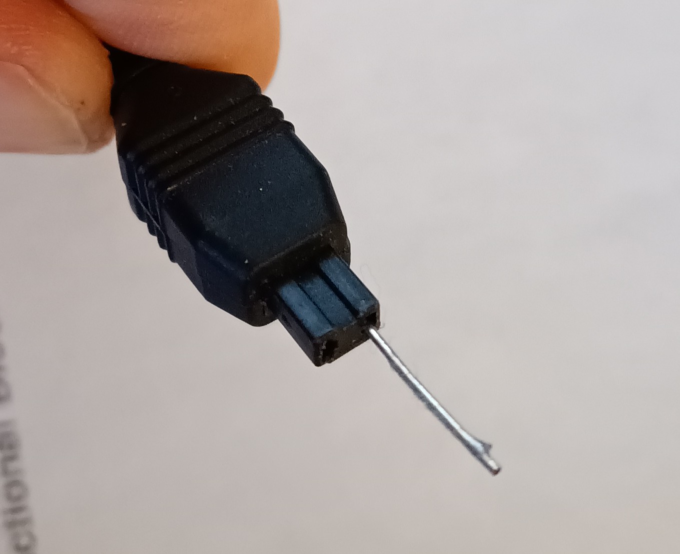

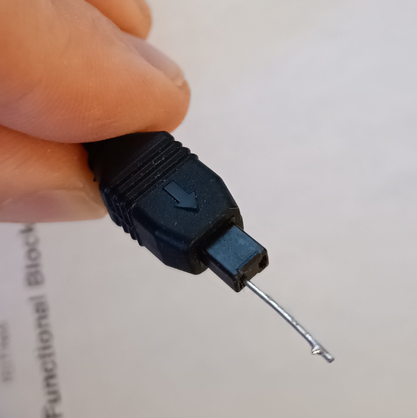

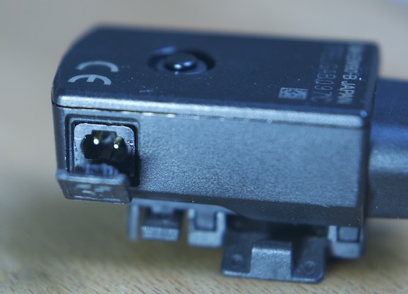

von Hannes W. (hannes_w129)
ich habe dir mal zwei Bilder gemacht. Der Pin mit dem Drahtstück ist
GND. Allerdings liegen da so erstmal nur knapp über 5V drauf. Ich glaube
da findet erst Kommunikation statt, bevor geladen wird. Ich kann mir
auch vorstellen, dass der Boost im SM-EW90 sitzt.
Das Zeug wäre mir zu teuer da dran rum zumurksen, aber mach' wie du
denkst.
Viele Grüße und viel Erfolg,
Hannes
PS: Es gibt an dieser Stelle keinen dritten Pin.

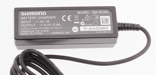

Gegen die zweite Vermutung spricht etwas, dass der Charger SM-BCR2 auf
dem Label stehen hat: 5 V= rein und 8,4 V= raus (vgl. Bild).

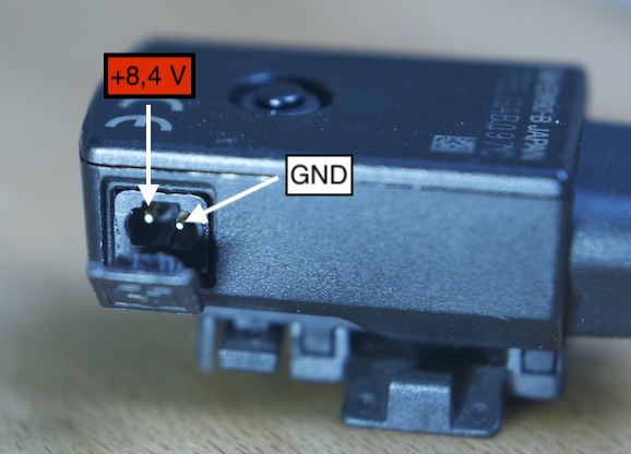

von Jan R. (janra)
So, habe das probiert. Habe einen McGyver-würdigen Aufbau mit Pogo-Pins
(mit Kelch-Spitzen) gefrickelt und damit den Ladeport des SM-EW90-B
beschaltet. Aber schön sicher mit Schrumpfschläuchen isoliert, damit da
nichts anbrennt beim evtl. Abrutschen oder so. Rutscht aber nix.
Das Kästchen nahm zunächst meine 5 V an und zog 3 mA für ein paar Sek.,
ging dann wieder in Deep Sleep und zog fast nix mehr (paar einzenle µA).
Und das wiederholbar mit demselben Muster. Ab hier war klar: Polung
stimmt. In den Anhang habe ich nochmal eine deutliche Skizze mit der
Polung gepackt.
Dann tat ich den Akku auch dran und erhöhte die Spannung auf 8 V. Kurz
danach ging der Strom ins Limit, das ich am Labornetzteil setzte (500
mA) und die Spannung schwankte erwartungsgemäß knapp unter 8 V. Der
Strom zappelte erst recht stark, schwang sich dann aber ein.
Nach einer Weile (15 .. 20 Min, der Akku ist nicht bes. groß) wechselte
die Ladeelektronik hinüber in Constant Voltage, die ich mittlerweile auf
8,3 erhöht (Akkupack ist 2S) und dort begrenzt hatte. Der Strom ließ
langsam nach, je voller der Akku wurde. Es wurde an keiner Stelle was
warm, weder im Akku noch am Lader SM-EW90-B. Alles kompl. plausibles
Verhalten zu anderen LiPoly-Akkus, die ich zuvor so geladen hatte.
Der Lader hat ja zwei LED, aber während des Ladens sind die dunkel. Nur
beim Aufwecken nach Spannungsanlegen blinken die etwas herum. Auch beim
Ladeschluß gibt es kein Licht von denen. Seltsam.
