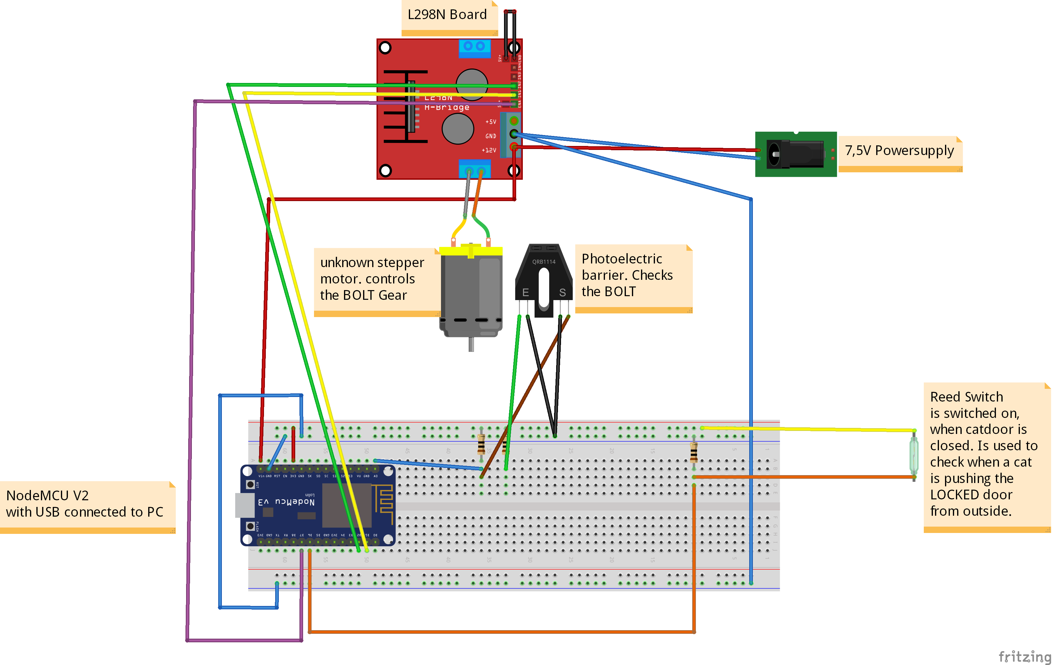

Hallo Zusammen,
ich arbeite seit einigen Wochen an meinem ersten ESP8266 Projekt.
Das Projekt besteht darin, eine bestehende Katzenklappe
(Batteriebasiert), die nur eine einfache Zeitsteuerung enthält, "Smart"
zu machen. Aktuell noch mit externer Stromversorgung. Auf dem ESP habe
ich eine Software geschrieben mit folgende Funktionen:
- Kalenderbasierte Verriegelung und Entriegelung zu benutzerdefinierten
Zeiten

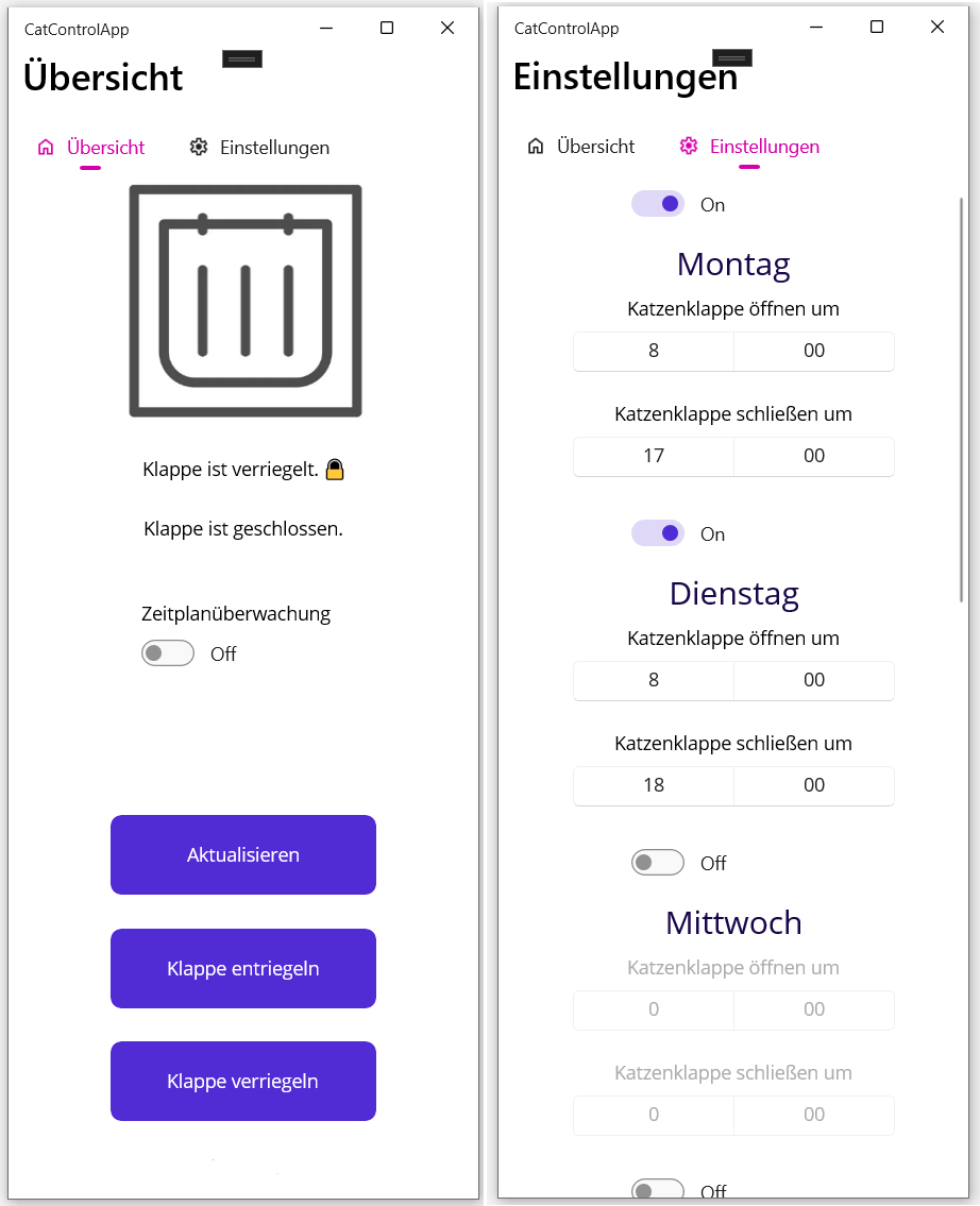

- Alexa Unterstützung
- .NET MAUI App zur Steuerung und Verwaltung
Der Software/Programmier-Part ist soweit abgeschlossen und

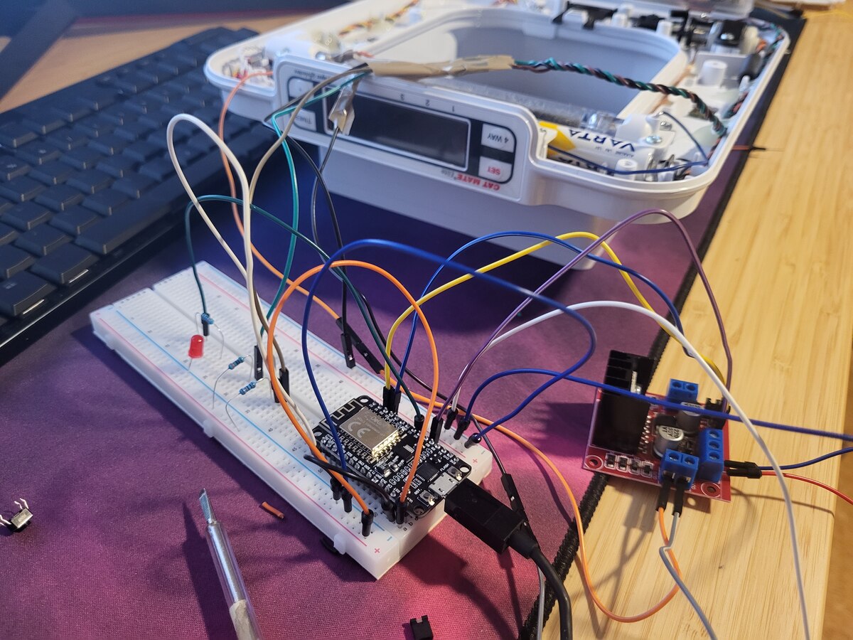

funktionsfähig. Nun habe ich die letzten Wochen alles auf einem
Breadboard getestet und möchte nun eine Platine löten.

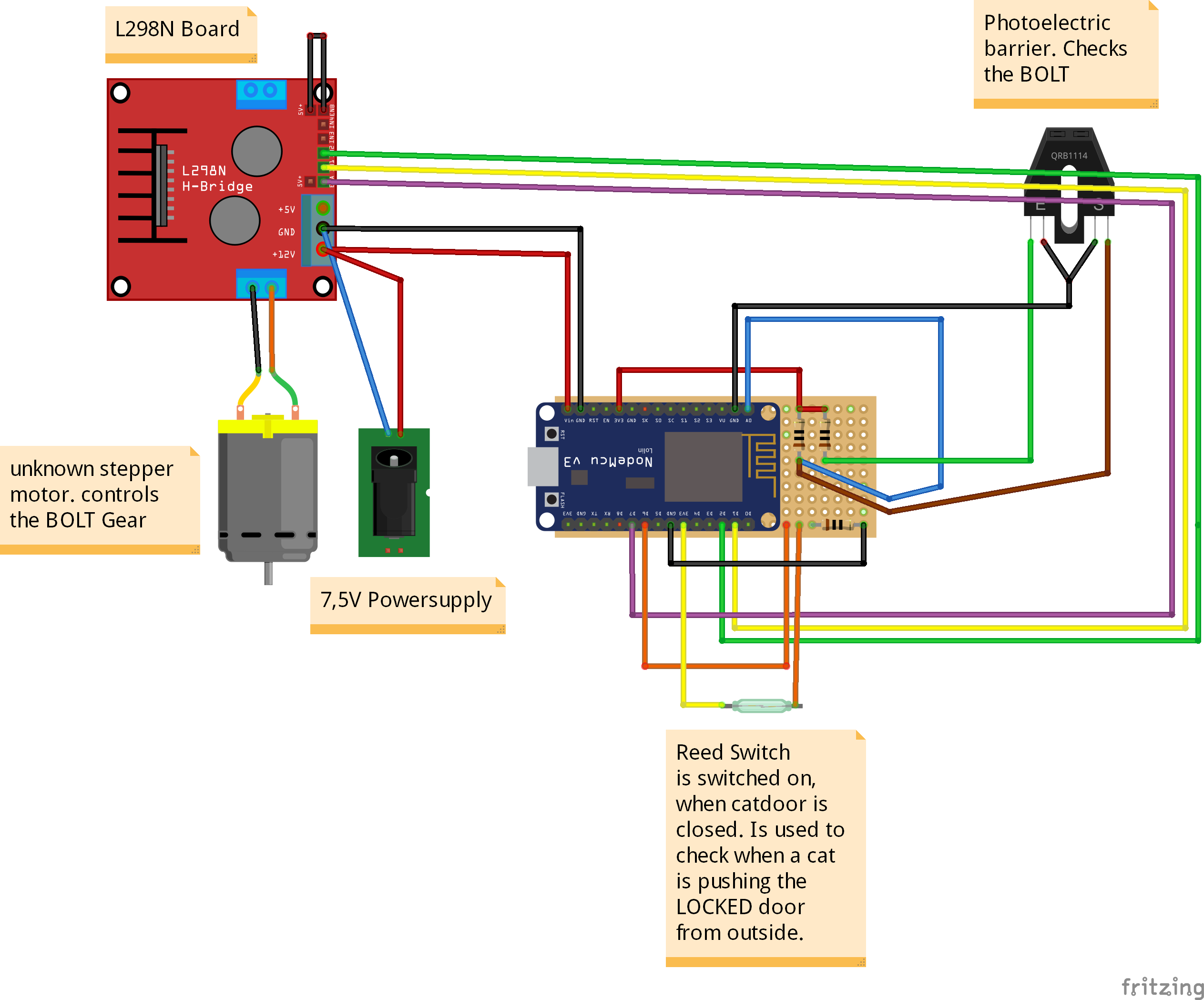

Hierzu habe ich bereits in Fritzing einen Breadboard-Entwurf der aktuell
funktionsfähigen Lösung angefertigt.
Nun bin ich dabei, den Breadboard Entwurf zu einem Platinen Entwurf
umzubauen. Da ich relativ wenig Platz habe (Platine 24x10) muss ich hier
beim Platz sparen ein wenig kreativ werden.
Habt ihr Tipps zum Entwurf meiner Platine? Kann ich den Schaltkreis noch
verbessern oder erkennt ihr grobe Fehler?
Im Anhang noch ein Bild des Projekts. Das Breadboard auf dem Bild ist
veraltet.
Viele Grüße
Thomas
Ich sehe keinen Schaltplan. Den bunten Drahtverhau möchte ich bitte
nicht nachvollziehen müssen.

von Thomas (ifoh39)
Mehr als diesen "bunten Drahtverhau" habe ich aktuell nicht.
24x10 Platinenlöcher.
von Sebastian W. (wangnick)
Der L298 ist reichlich veraltet, und verbraucht schon fast alles von den
24x10 mm².
LG, Sebastian
von Thomas (ifoh39)
Wie du auf den Bildern sehen kannst, kommt der L298N nicht auf die
eigentliche Platine. Diesen befestige ich im Gehäuse der Katzenklappe
eigenständig.
Welchen Motorcontroller würdest du mir denn empfehlen? Um so kleiner
umso besser.
> umso besser.
Ach, da gibt es so viele. Ich habe gern den DRV8844 benutzt, allerdings
um Ventile anzusteuern. Aber schau mal bei Pololu, die haben einige gute
in ihrem Modulsortiment. Inzwischen gehört es ja zum guten Ton, die
Stromaufnahme des Motors zu messen, und bei Auffälligkeiten abzubrechen
und Alarm zu schlagen ...
LG, Sebastian
von Michael B. (laberkopp)
Du möchtest die auf den Akkubetrieb umstellen, den die bisherige
Katzenklappe nutzt ?
Vergiss es mit Alexa und ESP8266. Vergiss es mit einer Lichtschranke
deren LED ja dauernd leuchten muss, einem Reedschalter der eventuell
dauernd geschlossen Strom über den pull up zieht. Immerhin steht
Schrittmotor wohl nur dran und wird nicht verwendet.
