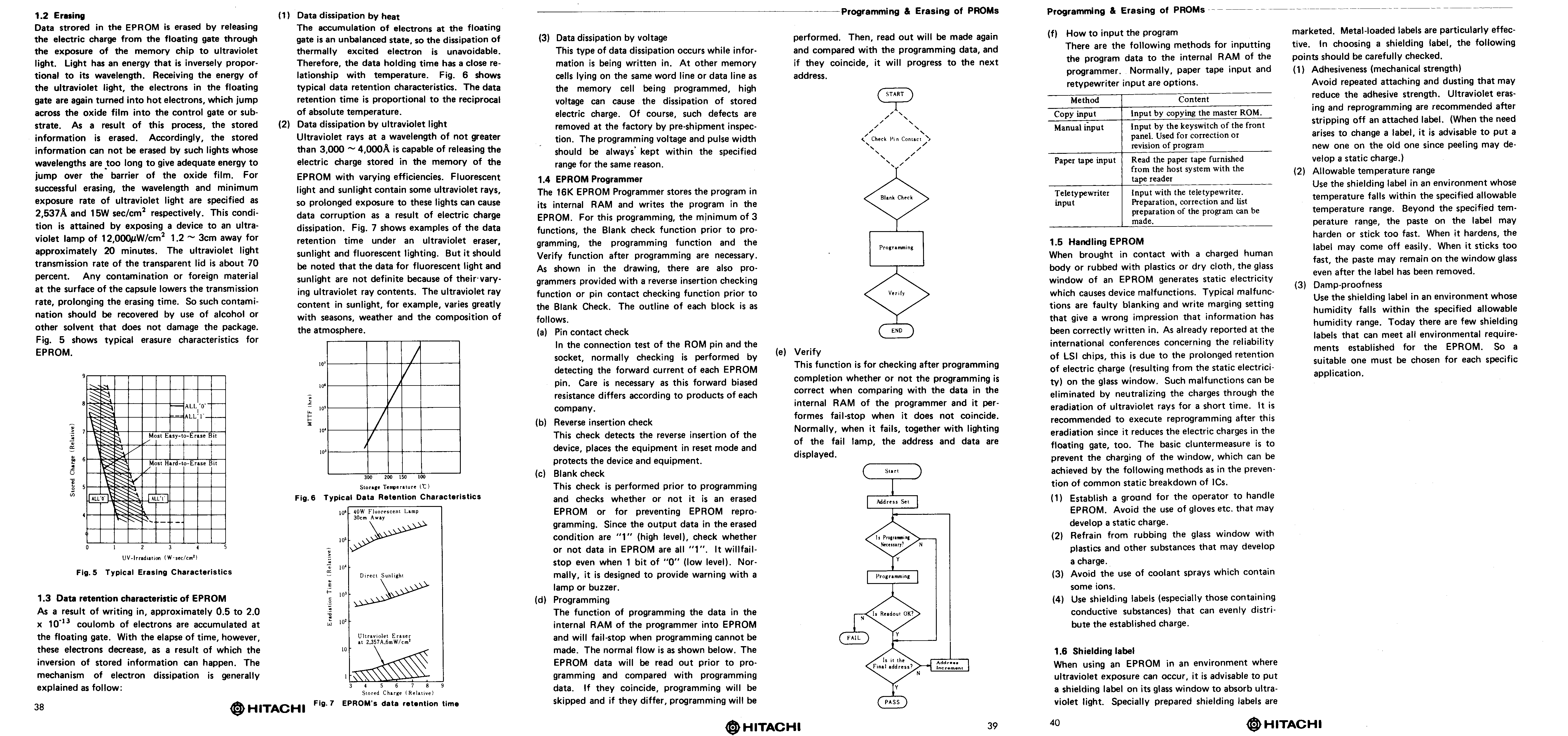

Deshalb hat Hitachi "rein zufällig" 2537 Angström in seine Daten
geschrieben? Könnte es nicht doch sein, dass das Halbleitermaterial da
optimal reagiert?
