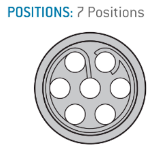

ich frage mich, wo dieser Stecker seinen Pin 1 hat und wie dann weiter
durchnummeriert wird:
https://www.mouser.de/ProductDetail/ODU/GK0YAR-P07UC00-000L?qs=hd1VzrDQEGhGfpOcAkTfng%3D%3D
Das Einzige, was irgendwie auf ein Pinout hindeuten könnte, ist das Bild
aus dem Anhang. Ist damit die Pin-Nummerierung gemeint? Aber auch in dem
Bild ist nicht klar, von wo aus auf den Stecker geschaut wird.
Danke im Voraus
von Keks F. (keksliebhaber)
Ich würde sagen oben rechts ist 1, und dann immer der Schnur folgen.
von Leopold N. (leo_n)
Aber ist das einfach nur dein Gefühl oder gibts dazu auch irgendwo eine
verbindliche Regel? Nicht dass ich da jetzt ein Layout mache und das
nachher nicht passt.
Und dann bleibt natürlich noch die Frage der Ansicht (top-/bottom-View)

Nun, es gibt von dieser Steckerserie mehr Informationen als den
"Datenblattschnipsel", den Mouser zur Verfügung stellt.
Du kannst, wenn Du die Serie kennst, Dir auch bei Mouser mehr
Informationen zusammensuchen:
https://www.mouser.de/new/odu/odu-amc-connectors/
Oder Du siehst bei ODU selbst nach.

Auch im Datenblatt von ähnlichen Steckern ist es gut versteckt und
kleingedruckt :)
Den Katalog hatte ich auch schon durch, jedoch ist da auch nichts zu
finden bis auf das Bild was ich ganz am Anfang angehängt hatte.
Und wegen des Datenblatts des anderen Steckers: ja, da ist tatsächlich
ja Pin 1 drin aber ich würde mich nur ungern auf das Datenblatt eines
ähnlichen Steckers verlassen. Es muss doch irgendwo im richtigen
Datenblatt die Info dazu zu finden sein.

Ich finde Andreas hat recht. Bzgl. der Übertragbarkeit, da wird ja
gezeigt, dass der "umgegriffene" Pin 1 ist.
Aber, bei dem Preis dafür. Meiner Meinung nach ist da die Bearbeitung
für die Nachfragen an den Hersteller inbegriffen. :)
Steht doch im Datenblatt: "Ansicht auf Anschlussseite".

Dem Hersteller des Steckers kann das doch ziemlich egal sein. Die
Pin-Belegung muss nur mit der Gegenseite abgestimmt werden und da kommt
es nicht auf irgendeine Nummer an, sondern auf das passende Signal.
Kläre das mit deinem Kunden. Der soll dir eine vernünftig
Schnittstellenbeschreibung liefern.

Zumindest bei Digikeay ist ein Foot-Print mit Pin-Nummern unter
'EDA/CAD-Modelle' verlinkt.
