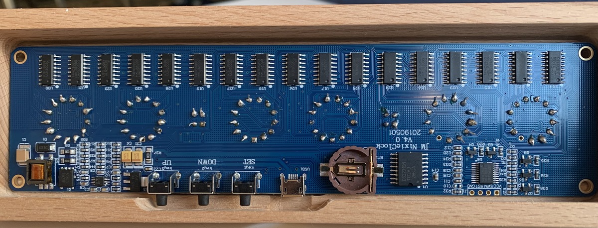

Ich habe eine Nixie Uhr gebaut mit den Röhren IN-14 (6 Stk) und habe das
Problem das die alle nicht leuchten... ich hab die röhren mit Elektriker
Lötzinn was Flussmittel enthält gelötet und habe als Knopfzelle die 3V
CR1220 benutzt die Platine hat unter jeder röhre einen LED Chip die
jedoch leuchten problemlos.

Hast Du denn schon mal die "Hochspannung" des Nixie-Netzteils
nachgemessen?

Zum Zünden braucht die IN-14 mindestens etwa 170V, aber danach fallen
etwa 145V an der Röhre ab. Die ULN2003 halten maximal etwa 50V aus, also
sollte die Hochspannung die 170V nicht weit überschreiten. (170V - 145V
= 25V )

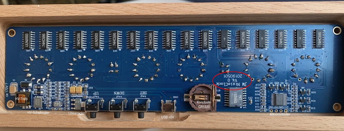

Diese "Hochspannung" wird auf dem Foto links unten erzeugt, der kleine
Trafo mit Kondensator und Diode dürfte dafür zuständig sein. An dem
Kondensator sollten die >170V anliegen, mit einem Multimeter messbar.
Gibt es Unterlagen zu der Platine im Web, wo man das genauer nachschauen
kann?

Ach ja, ich habe schon schlimmere Lötergebnisse bei Anfängern gesehen
(mich selbst eingeschlossen :-)
Aber insgesamt hast Du zu viel Lötzinn aufgebracht, und einige Lötungen
solltest Du auf jeden Fall nochmal nachlöten. Vor allem die, bei denen
Du zu wenig Lötzinn aufgebracht hast. Du hast wahrscheinlich kein
separates Flussmittel, das du vor dem "Nachlöten" auftragen könntest?!
Und die Drähte solltest Du evtl. noch ein wenig knapper über den
Lötstellen abeschneiden(*). Stellenweise sieht es so aus, als würden die
Lötungen und/oder Drahtenden berühren.

Übrigens wird bei Der Versorgung aus dem USB-Anschluss die
"Hochspannung" aus einem sogenannten "Schaltwandler" erzeugt.

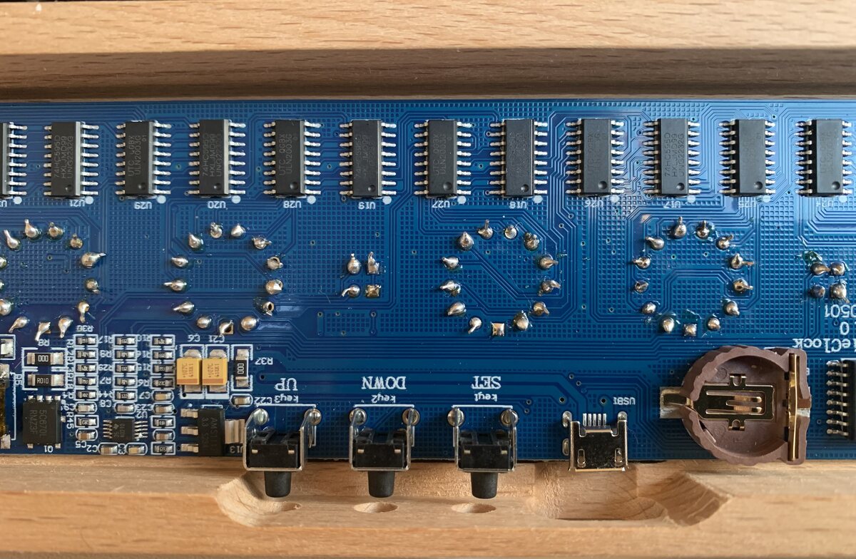

von Nils S. (wall-e)
Ist an dem eingekreisten Bauteil ein Zinnbrücke zwischen den Pins ?
von Frank S. (_frank_s_)
Lötstellen überprüfen. Das sieht nach zu viel Zinn aus.
MfG von der Spree
Frank
Nils war schneller.

von Can aykut Y. (kutaythebomb)
Tatsächlich ist da Zinn... das ihr das gesehen habt Respekt Danke Nils
und Frank sprich muss das nur entfernen mit dem lötkolben am besten oder
brauche ich da was anderes weil des ziemlich klein ist.

von Gerald B. (gerald_b)
Du brauchst zuallererst Flussmittel. Lötkolben aufheizen und am feuchten
Schwamm abwischen. Flussmittel auf die Zinnbrücke großzügig auftragen
und vom IC weg an den Pins nach unten ziehen. Notfalls mehrmals, falls
es bei ersten mal nicht klappt.
Sollte es dafür zuviel Zinn sein, Entlötsauglitze verwenden und deren
Ende ebenfalls mit Flussmittel eindieseln. Alternativ feine Litze
verwenden.

Leistungsaufnahme aus. Auch wenn man dieser Uhr bei 5V einen
schlechteren Wirkungsgrad annimmt, sollten bei 5V trotzdem keine 2A
fließen.
Da gibt es noch eine wechseln farbige Beleuchtung von unten mit LEDs,
die zieht auch noch etwas Strom. Ich habe nur die angegebene
Stromaufnahme von 1A bei 12V angenommen, das wären 12 Watt.
Zur Schaltung: Bisher habe ich noch keinen Mikrocontroller entdeckt,
aber das kann auch ein 8-Pinner sein, z.B.  ATtiny oder PIC12. Der
bedient seriell eine Kette von 8-bit-Schieberegistern 74HC595. Für 6
Ziffern braucht man maximal 60 Bit, bei den Zehnern kann man noch
sparen. Stunden-Zehner nur 0-2, Minuten- und Sekunden-Zehner von 0-5.
Die farbige Beleuchtung braucht auch ein paar bit. Macht also 2*8 ICs
für 64 Bit, hab nicht nachgezählt.
Am Controller reichen dazu 3 Ports. Die Uhr hat I2C-Bus, braucht also
zwei Ports. Um die Versorgung nachts abzuschalten vielleicht noch ein
Port.
Je 7 Ausgänge der Schieberegister führen auf je einen 7-fach Treiber
ULN2003.
Ich hoffe, der Lötklecks am Schaltregler war der einzige Grund für den
Fehler.

würde. Das Angebot ist eine Mischung aus den Versionen 2 und 4, wie es
über dem Uhrenchip DS3231 auf der Platine steht.
Auf den Fotos ganz oben ist deutlich zu sehen, dass es Version 4 ist,
keine Hohlbuchse sondern USB. Und die hat normalerweise 5V. Außerdem ein
anderer Schaltregler links unten.
Der Mikrocontroller dürfte der 20-pinner rechts außen sein, leider ist
keine Bezeichnung zu erkennen. Ein paar Transistoren drumherum versorgen
vielleicht noch die farbigen LEDs. Ein Quarz ist nicht zu sehen, aber
die Uhr braucht auf jeden Fall einen.

Die drei Fragezeichen dürften auch noch ULN2003 Treiber sein.

Also an Alle es lag an dem Klecks... ES LEUCHTET YEEEEEESSS!!! DANKE AN
ALLE DIE MIR GEHOLFEN HABEN jetzt kann ich es verschenken^^
Ihr seid die Besten!
Mfg
Can
von Marcel V. (mavin)
Klasse! Ich freue mich regelrecht für dich mit.
Ich hätte den Klex gar nicht als Klex vermutet, sondern den Klex nur als
eine Lichtspiegelung durchs fotografieren interpretiert.

von Carsten W. (eagle38106)
Könntest Du bitte ein höher aufgelöstes Foto von der
Hochspannungserzeugung und von dem Controller einstellen, auf dem man
die Bauteilbezeichnungen erkennen kann?

von Kilo S. (kilo_s)
Carsten W. schrieb:
> und von dem Controller einstellen, auf dem man die Bauteilbezeichnungen
> erkennen kann?
Vor dem Trafo ist nen Mosfet: 5C670L
Darüber den IC kann ich nicht entziffern.
