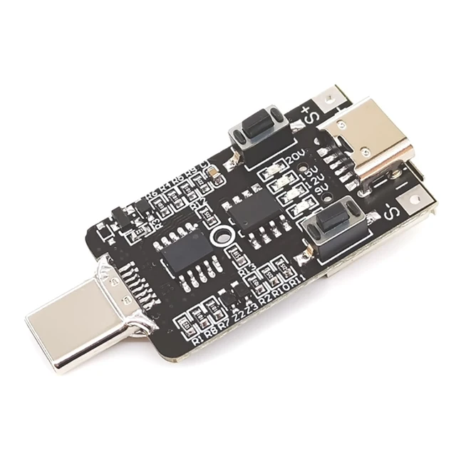

ICh habe ien Teil auf amazon bestellt und möchte es reverse engeneeren
weil es nicht richtig funktioniert. Weiß jemand welche Chips heir
verbaut sind oder wie ich es herausfinde? Ich finde zu dem oder ähnlchen
bauteilen nirgendwo datenblätter.

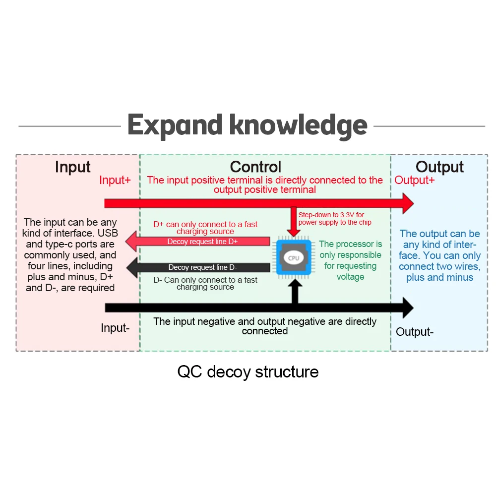

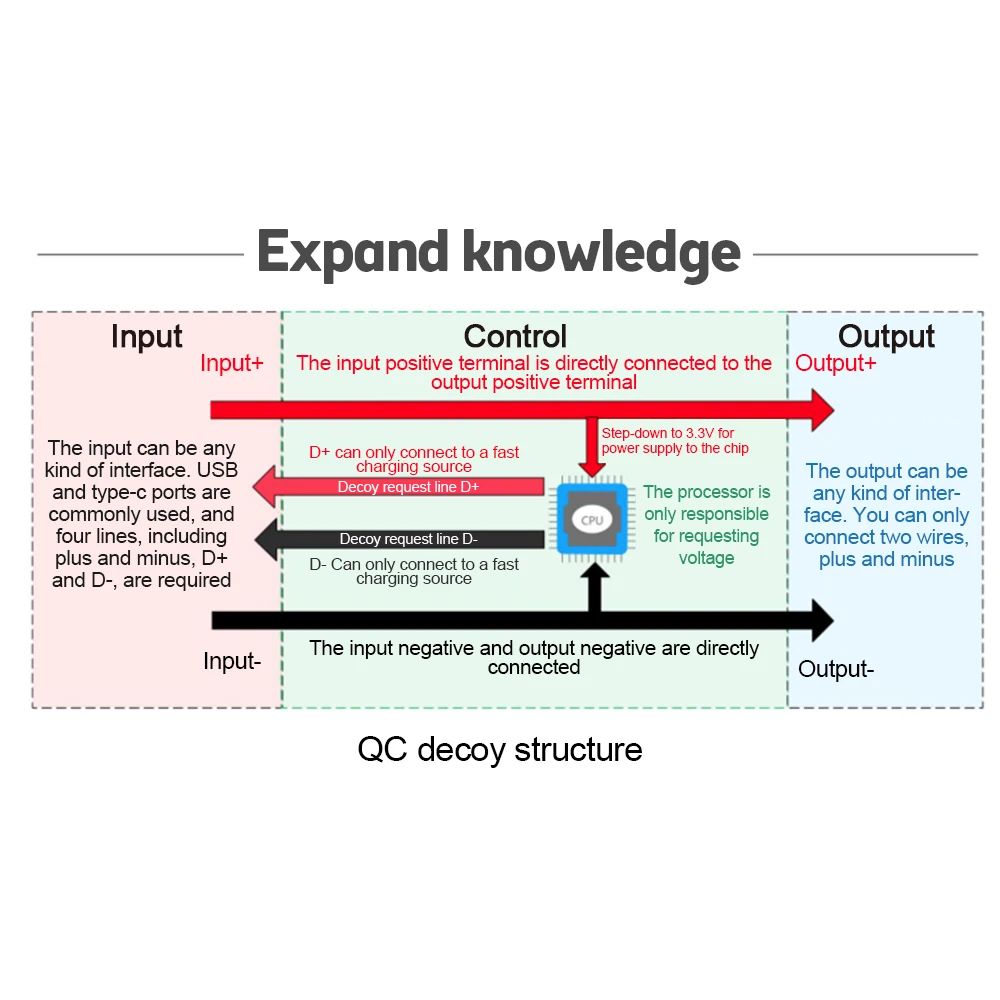

Evtl die hier:
https://www.youtube.com/watch?v=Y2RgZtheDgc
https://engineer-climb.com/usb-trigger/
da sind Aufschriften lesbar
LXP001 und noch ein LX?112
https://engineer--climb-com.translate.goog/usb-trigger/?_x_tr_sl=auto&_x_tr_tl=de&_x_tr_hl=de&_x_tr_pto=wapp
deutsche Übersetzung durch Google
Decoy bedeutet tatsächlich Lockvogel oder Köder.
von Niklas G. (erlkoenig) Benutzerseite
Ahem, das Bild bezieht sich aber auf Qualcomm QuickCharge, nicht auf
USB-PD.
> Es soll dem Schnellader eine "intelligente" Last vorspielen, auch wenn
> die strohdumm ist und über USB keine PD-Daten liefern kann.
Um USB-PD zu sprechen zu können ist schon eine gewisse Intelligenz
nötig, das Protokoll ist relativ komplex. Gut möglich dass USB-PD-Chips
immer(?) eine MCU enthalten. Das gilt für beide Seiten, Source und Sink.
Die "Last" muss man auch nicht vorspielen, nur eben eine bestimmte
Spannung&Strom-Kombination anfordern.
Bei deinem Bild, welches aber nicht USB-PD sondern QuickCharge zeigt,
ist das anders; da besteht das "Protokoll" aus simplen analogen Signalen
auf den USB-Datenleitungen. Das könnte man schon eher als "strohdumm"
bezeichnen.

von Peter S. (peter_sch)
Diese Adapter gibt es auch mit Kodierschaltern, z.B.:
https://de.aliexpress.com/item/1005003336833794.html.
Sie basieren auf dem USB PD-Controller CH224 von WCH. Ein (chinesiches)
Datenblatt gibt es irgendwo im Internet.
Vermutlich ist der zweite Chip auf dem "Lockvogel"-Adapter ein
Mikrocontroller, der mit den Eingängen CFG1-CFG3 des CH224 verbunden,
und für die Tasten und die Speicherung der aktuellen Einstellung
verantwortlich ist.

von Harald K. (kirnbichler)
Peter S. schrieb:
> Ein (chinesiches) Datenblatt gibt es irgendwo im Internet.
Es gibt auch ein englisches:
https://www.wch-ic.com/downloads/CH224DS1_PDF.html
Die Zeichnung stammte von hier:
https://ae01.alicdn.com/kf/S6131e05d7bdd46e0a2428b5c0bcae8ael/100W-5A-USB-Typ-C-QC-Decoy-Trigger-Bord-PD-2-0-3-0-Trigger-Adapter.jpg_.webp
https://ae01.alicdn.com/kf/Sfbb055685e494ab9b13c1f11ad42c2beB/100W-5A-USB-Typ-C-QC-Decoy-Trigger-Bord-PD-2-0-3-0-Trigger-Adapter.jpg_640x640.jpg_.webp
Das steht nichts von Qualcomm, das erste ist die Zeichnung und das
zweite die Platine mit den beiden SO-08 ICs
Oder hat mir der Browser-Cache etwas vorgegaukelt?
Wahrscheinlich wegen Urheberrecht, aber die QuickCharge-Technik stammt
von Qualcomm.
USB-PD kann es jedenfalls definitiv nicht sein, weil da keine CC-Leitung
sondern die D+/D- -Leitungen verwendet werden.
https://de.wikipedia.org/wiki/Quick_Charge
https://de.wikipedia.org/wiki/Universal_Serial_Bus#H%C3%B6here_Leistungen_(USB-PD)
