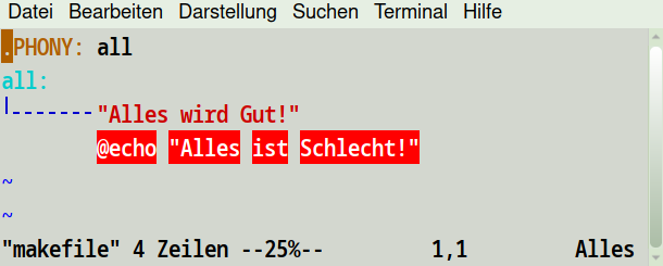

von Klaus (feelfree)
Kaj G. schrieb:
> Richtig, spricht Bände wenn du nicht verstehst, das Space und Tab nunmal
> unterschiedliche Zeichen sind.
- die aber für den Menschen in fast allen Editoren gleich aussehen, nur
für den Rechner nicht.
So etwas als Mensch-Maschine-Schnittstelle herzunehmen ist einfach nur
kaputt.
Zum Glück musste ich seit mindestens 15 Jahren kein Makefile mehr
ansehen und bearbeiten, cmake sei Dank.
von Norbert (der_norbert)
Ist das so?
Im Texteditor vim:
┆·······Text

von Joerg W. (joergwolfram)
Ich habe mir vor längerer Zeit Gedanken über die generelle Struktur
meiner Projekte gemacht und danach ein Makefile-Template
"zusammegebaut", welches einfach die Sourcen aus dem "src" Ordner (auch
mit Unterordnern) compiliert.
Der von mir preferierte MCEDIT stellt die führenden Tabs in den
Makefiles eigentlich schön dar (Bild).
Da ich aber Leute kenne, die auch 2024 Wordvorlagen mit Leerzeichen
"formatieren", kann ich die Problematik schon nachvollziehen ;-)
Jörg
