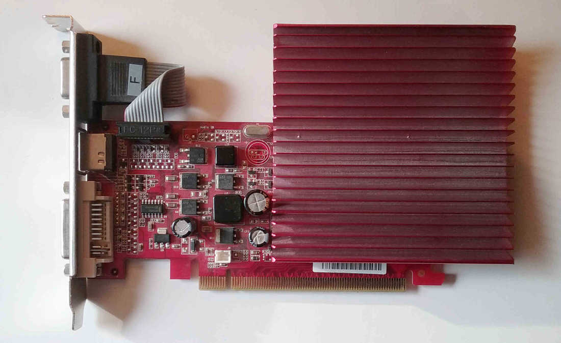

Eine einfache alte passiv gekühlte Geforce 210, in Bild 1 zu sehen. Der
aufgeblähte Kondensator ist da schon entfernt.

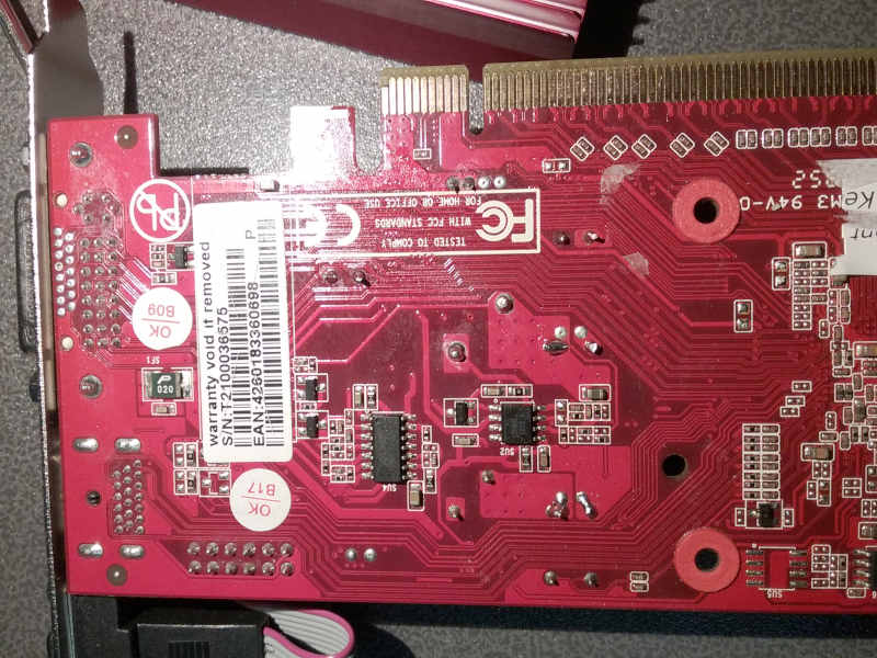

Da das Angebot an passenden passiven Grafikkarten gegen Null geht, war

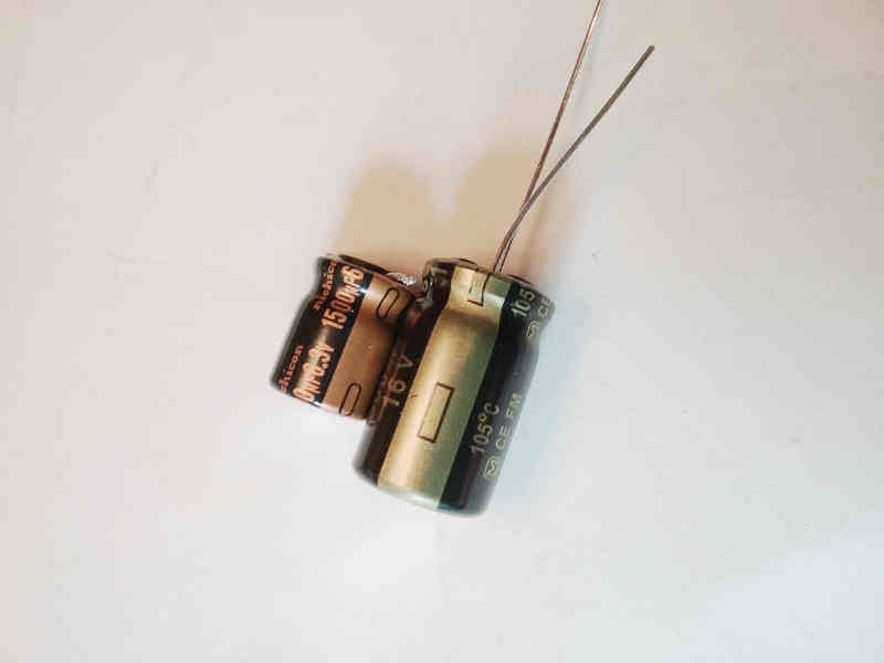

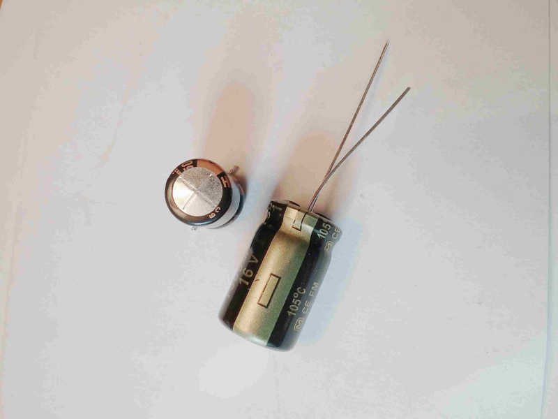

Reparatur angesagt: Wie in Bild 2 zu sehen, war der kleine Elko (1500µ,
6,3V) gebläht. Der neue Kondensator (1500µ, 16V) ist dicker und länger.

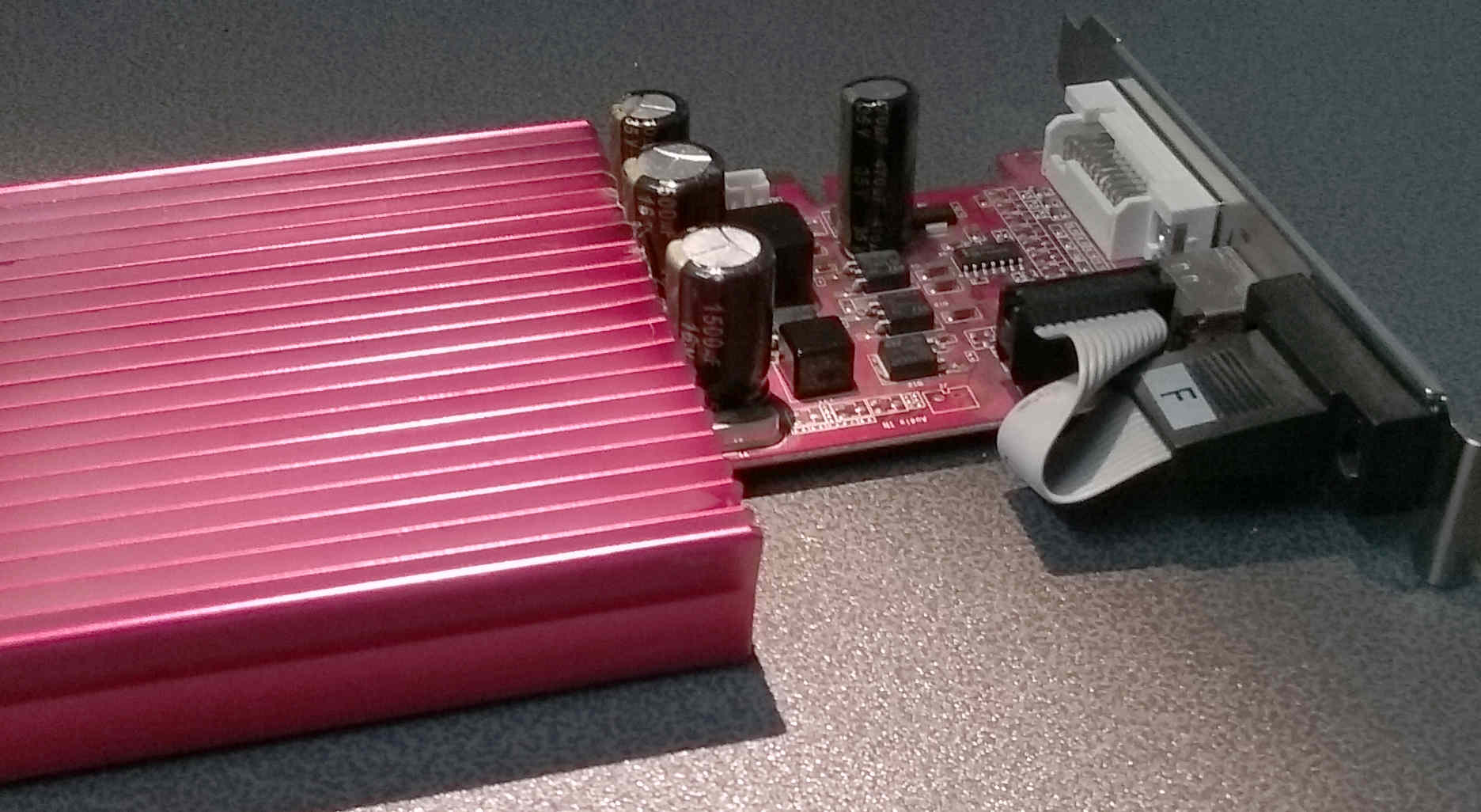

Elkos mit gleichem ESR in gleicher Größe wie das Original von Nichicon
waren nicht zu bekommen. In Bild 3 sieht man den Größenvergleich.

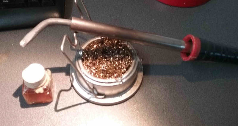

Zum Einsatz kam rustikales Werkzeug aus der Garage und das gute
selbstgebraute Flußmittel (Bild 4). Das Ergebnis kann sich sehen lassen
und wird hoffentlich die Restlebensdauer des PC erreichen. Die Elkos
gucken jetzt ein wenig über die Karte hinweg, da das aber die einzige
Karte im Rechner ist, isses egal.
