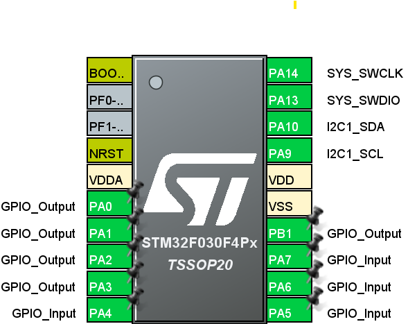

Hallo, ich habe einen kleinen Schaltplan mit einem
STM32-Mikrocontroller. Ist dies so i.O. oder gibt es Einwände? Danke

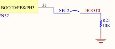

Der Widerstand am BOOT0-Pin macht nur Sinn, wenn man einen Jumper oder
Taster etc. nach VDD dran hat. Ist aber nicht.
von Steve van de Grens (roehrmond)
VDDA muss angeschlossen werden!

Unbenutzte Port-Pins fest auf Gnd (oder Vdd) zu legen, ist nicht die
beste Idee. Was passiert, wenn so ein Pin wegen Software-Fehler vom
Prozessor aus als Ausgang auf High oder Low gelegt wird?
VDDA darf nicht offen sein --> mit VDD verbinden.

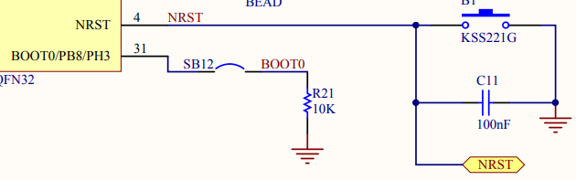

Ich würde auch unbedingt den NRST-Pin mit dem SWD-Stecker verbinden, und
ggf. auch noch einen Button dran. Kann viel Ärger ersparen.

Ist auch unnötig bei den STM32 - da sind per default ungenutzte Pins auf
"analog", und da kann das bekannte Problem mit der Oszillation nicht
auftreten. Somit ist "komplett offen lassen" voll ok. Ich würde die Pins
aber auf Testpunkte oder einen Pinheader (ggf. unbestückt) legen, da
findet sich früher oder später immer eine Verwendung...

Ahh, Danke. Also kann ich es auf Masse legen, wenn in den ADC nicht
benötige?
Da hatte ich mich an die ST-Schematics vom Nucleo gehalten
Dominic F. schrieb:
> Also kann ich es auf Masse legen, wenn in den ADC nicht benötige?
Nein! VDDA muss größer oder gleich VDD sein.
Dominic F. schrieb:
> Meint ihr der Abblockkondensator ist sinnvoll?
Ja, um Radiowellen abzublocken. Nichts ist ätzender als sporadische
Resets. Da hilft dir nicht mal ein Debugger, die Ursache zu finden.
Das Verzögern des Starts kann durchaus sinnvoll sein, wenn die
Versorgungsspannung nicht schlagartig hoch kommt (was bei Netzteilen der
Regelfall ist).

von Marci W. (marci_w)
Hallo Leute,
ich habe eine generelle Frage:
in vielen Schaltplänen sieht man Taster wie in
https://www.mikrocontroller.net/attachment/630057/NRST_Boot0.png
verschaltet. Auch wenn es sich nur um den Reset-Taster, der wohl nicht
allzu oft betätigt wird, handelt, hätte ich kein gutes Gefühl, da der
Kurzschlussstrom des Kondensators über den Taster fließt.
Ist das trotzdem "sauberes" Design?
ciao
Marci
von Dominic F. (do_dome)
Prinzipiell hast du ja bei jedem Taster Kurzschlussströme. Und wenn es
nur des Leitungsbelags ist. Und im ersten Mom in dem er schaltet hast du
dann noch einen recht hohen Übergangswiderstand. Bin zwar kein
Hardwareentwickler (wie man sieht), aber in der Theorie sehe ich bei
solchen Kapazitäten keine Probleme.
