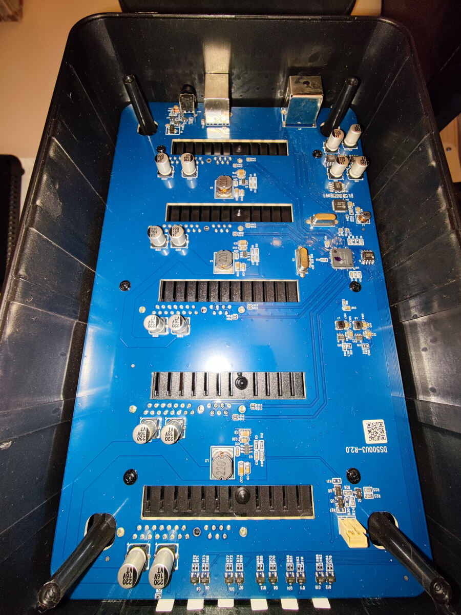

Hallo, ich habe ein 5-fach SATA Gehäuse auf USB3, Orico DS500U3.
Weil UAS nicht unterstützt wurde, habe ich versucht, eine neue Firmware
zu flashen:
https://www.station-drivers.com/index.php/en/component/remository/Drivers/Jmicron/JMS567-Sata-USB-3.0-Controller/Jmicron-JMS-567-Firmware-Version-20.06.00.01/lang,en-gb/
Danach sieht man das Gerät gar nicht mehr über USB.

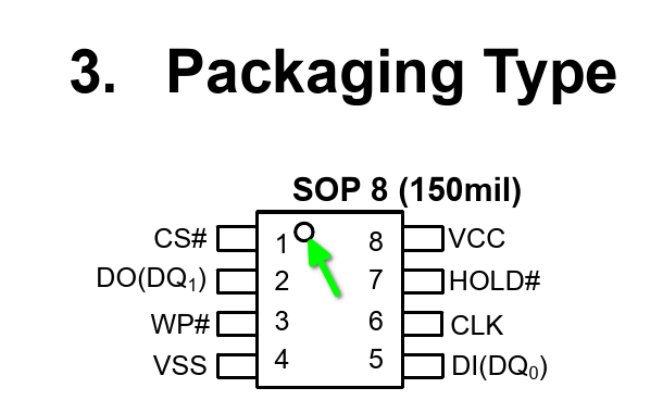

Ich habe gelesen, dass wenn man auf dem Flash-Baustein den CS-Pin auf
Ground kurzschließt, dass dann eine Rom Firmware geladen wird und das
flashen wieder möglich sein sollte.

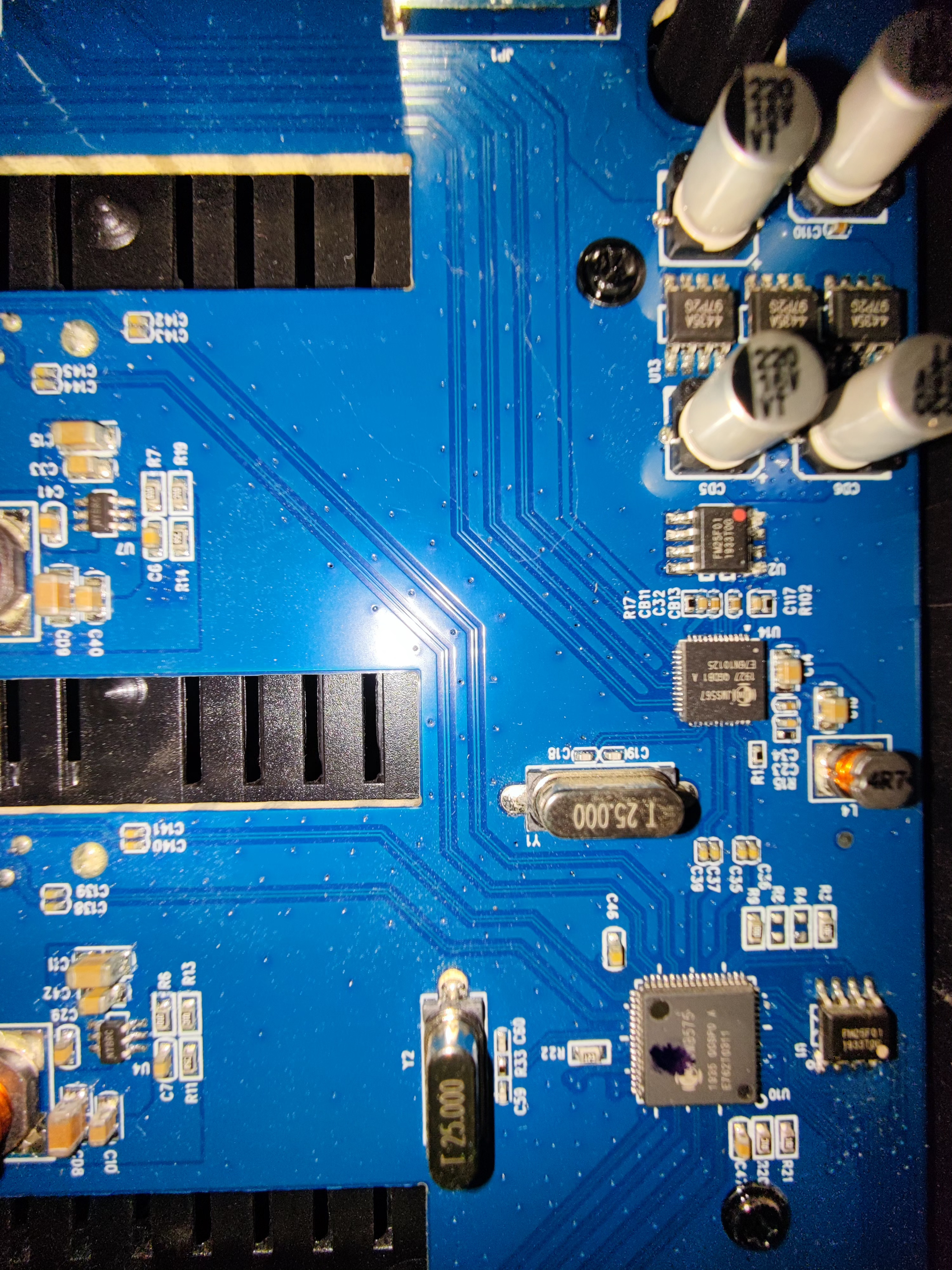

Auf dem Board sehe ich 2 Bausteine "fm25f01":
https://www.fmsh.com/nvm/FM25F01_ds_eng.pdf

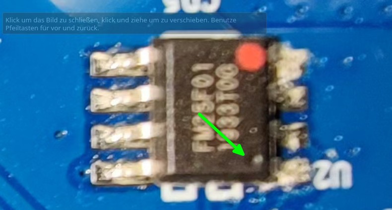

Bei beiden habe ich versucht, Pin 1 (markiert) und Pin 4 zu verbinden,
dann das Gerät zu starten. Man sieht trotzdem nichts per USB.
Seltsamerweise gibt es von Pin 1 auf Pin 4 eine negative Spannung -3V.
Ist das richtig?
Wäre seltsam. Der CS-Pin ist Low-Aktiv, d.H. damit aktivierst du den
Flash-Chip.
Ohne den JMS-Chip zu kennen würde ich vermuten:
CS-Pin auf VCC verbinden, dann Strom einschalten --> der Controller
findet seine firmware nicht, startet Bootloader-Modus.
Dann die Brücke entfernen, damit ist der Flash-Chip wieder erreichbar.
Jetzt neue Firmware aufspielen.
Beachten: Damit schließt du das CS-Signal, was der JMS-Chip ausgeben
will, kurz. Ob und wie lange der das aushält steht in den Sternen...
Evtl. ist ein Widerstand auf der CS-Leitung zwischen Flash und µC? Dann
geht das länger gut.
Schau nochmal in das von dir verlinkte Datenblatt, welches der Pin 1
ist.
Markiert ist auf deinem Foto Pin 4. Das erklärt auch die negative
Spannung, die du gemessen hast.

Wie kommst du darauf, dass der markierte Pin nicht Pin 1 ist? In dem PDF
sind für alle 3 Packaging Types immer Pin 1 (CSS) markiert. Nur welches
ist nun die "Markierung"? Unten links ist eine Kerbe zu sehen, unten
rechts ist eine farbige Markierung. Ich ging bisher von der
Farbmarkierung als Pin 1 aus. Wenn die Kerbe den Pin 1 markiert, dann
wäre die Spannung positiv. Ok.
In jedem Fall wäre der Kurzschluss von 1 und 4 aber richtig.

Eine Alternative wäre, den Flashbaustein zu löschen. Das traue ich mir
nicht zu, den feinen Flash-Baustein auszulöten, und ein Flashgerät habe
ich auch nicht. Welche andere Möglichkeit habe ich, den Controler am
Laden des Flash zu hindern? Zumindest war diese Methode CS auf Ground
bei anderen schon erfolgreich gewesen. Da sahen die Platinen aber meist
auch anders aus. Bei meiner Platine ist schon anders, dass es 2
Flashbausteine gibt. Ich habe es mit beiden versucht, es ist aber
eigentlich recht sicher, dass der obere nahe dem JMS567 der richtige
sein müsste.
von Εrnst B. (ernst)
Die Delle im Gehäuse, die da ab Fabrik drinnen ist, zählt. Nicht das was
irgendjemand irgendwann später mal auf das Gehäuse gepinselt hat.
Das wäre CS->GND, damit schaltest du den Chip dauerhaft AN. zum
AUSSCHALTEN muss CS auf VCC (+3.3V), das wäre Pin8.
Kann gut sein, dass das dauerhafte Selektieren vom Flash-Chip den
Controller auch soweit verwirrt, dass er in den Bootloader geht.
Hat vielleicht mal jemand durch wildes Rumprobieren herausgefunden.
Laut Datenblatt und "SPI-Grundwissen" wäre die Brücke nach VCC während
des Power-On aber die richtige.
