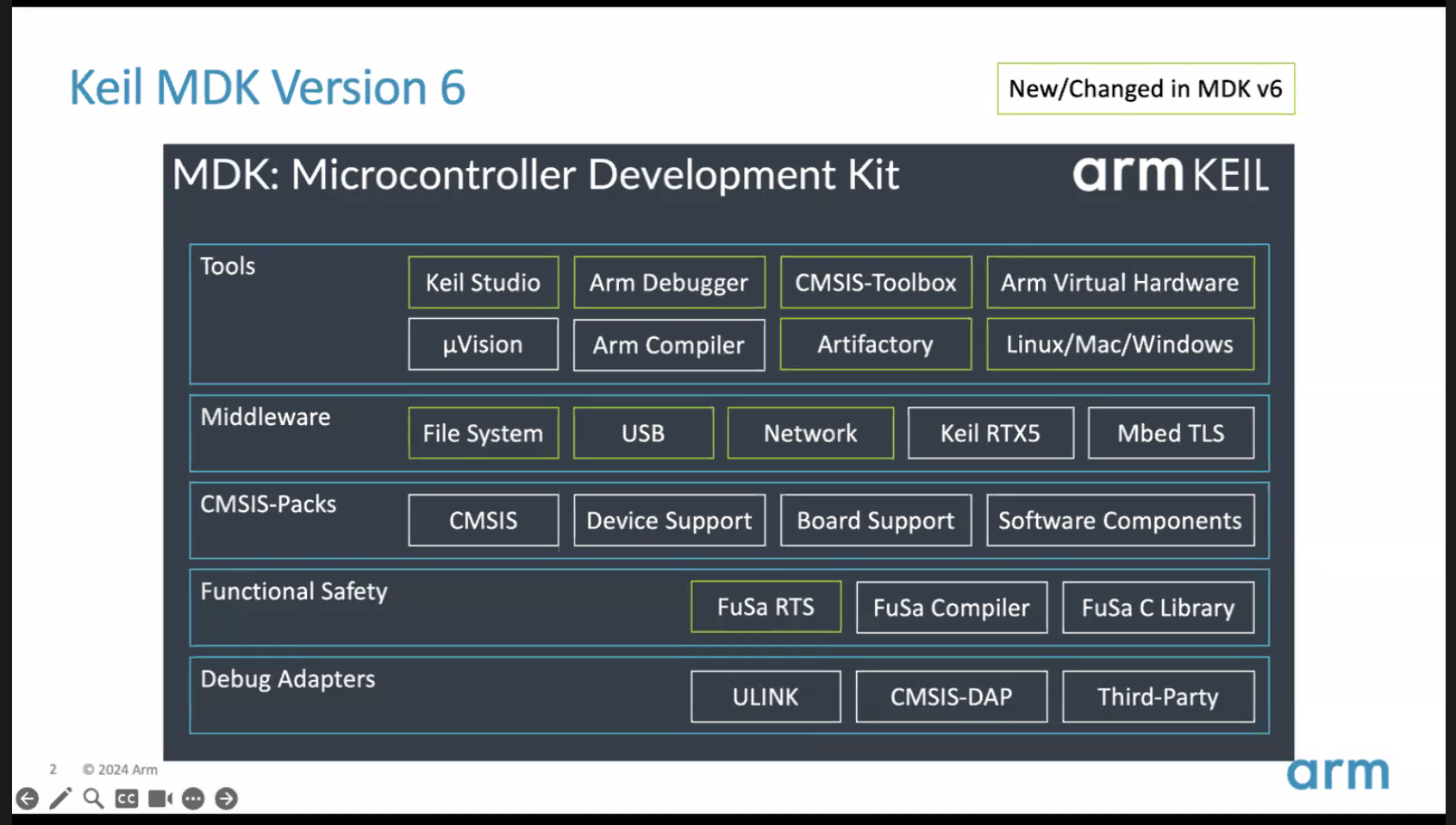

Beginnen wir mit einem Architekturüberblick: die Abbildung zeigt, welche Komponenten Änderungen erfuhren. Treiber ist dabei unter Anderem, dass MicroVision auf MFC basiert und eine reine 32bit-Anwendung ist – der Umstieg auf Visual Studio Code erfolgte also auch, um Mac OS und Linux einbinden zu können. Dabei ist ARM übrigens durchaus erfolgreich, zum Zeitpunkt der Drucklegung fehlt nur ARM Virtual Hardware for Mac.

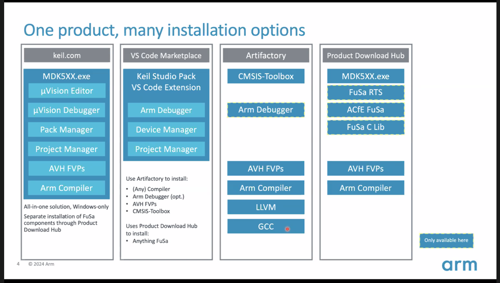

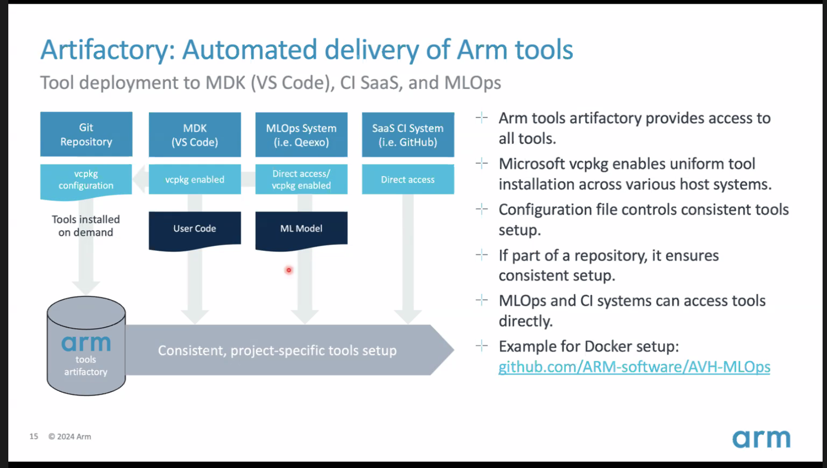

Aus der Vielzahl an Installationsoptionen folgt die Notwendigkeit für ein als Artifactory bezeichnetes Zentralrepositorium, in dem verschiedene Komponenten zum Download bereitstehen. Das im Diagramm ganz rechts gezeigte System kommt dann vor Allem für exportkontrollierte Komponenten zum Einsatz.

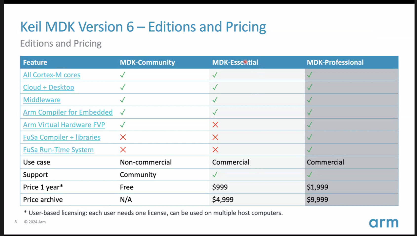

Wohl aufgrund des Drucks durch RISC/V entschied sich ARM, die hauseigene Middleware ab sofort in allen Lizenzpaketen kostenlos beizulegen. Dies eliminiert MDK Plus, die Functional Safety-Komponenten sind fortan Teil von MDK Pro. Die Abbildung zeigt dann die neue Preisstruktur. Der Vortragende sprach von "We suggest the one year term" – man wünscht sich also ein an Eagle und Co erinnerndes Lizenzmodell.

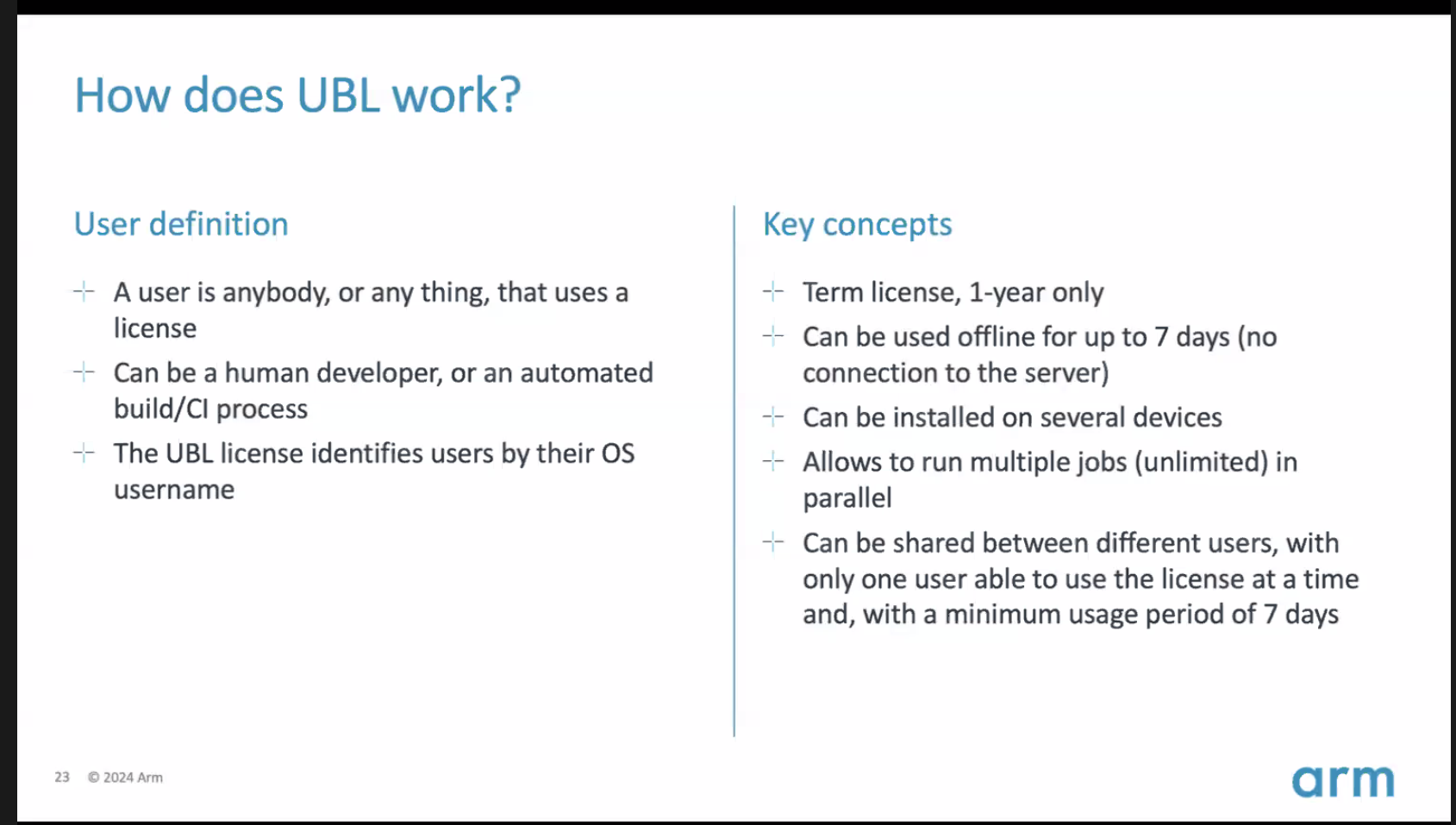

Apropos Lizenzmodell: mit User Based Licensing hält ein neuer Weg der Lizenzverwaltung Einzug. Fortan sind die MDK-Lizenzen an den Usernamen gebunden, der sie ausführt – wer einen CI/CD-Server betreiben möchte, könnte diesen mit dem Namen userdesci lizenzieren. Lizenzen lassen sich außerdem einmal pro Woche redeployen.
Für an ältere Versionen interessierte Entwickler gibt es Downgraderechte. Ob der Preisreduktion schloss ARM indes jegliche Ermäßigungen für Besitzer von MDK 5 aus – der Presentator erwähnte mehrfach, dass “Neukaufen” die einzige Aktualisierungsmethode ist.

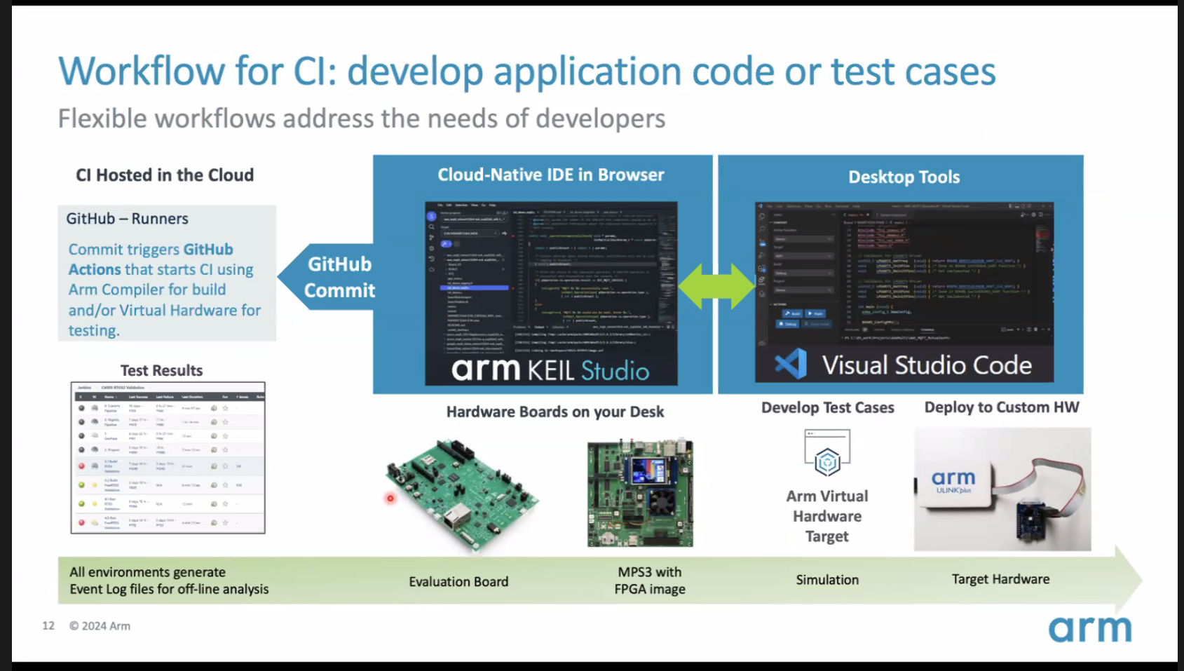

Der klassische, “workstationgetriebene” Entwicklerworkflow ist bei ARM nicht unbedingt gern gesehen. Idealerweise beginnt der Lebenszyklus eines Embeddedsystems nun in der Cloud, um erst Tour a Tour in die lokalen IDEs zu übersiedeln.
Triebfeder dahinter ist – wie so oft – CI/CD.
Die Aussage "Debug Experience in MicroVision is superior due to 25 years of experience" zeigt, dass sich ARM der Schwächen der Visual Studio Code-Variante von Keil durchaus bekannt ist. Microvision 5.4 kann deshalb die VSC-Projekte importieren, dank CMSIS-Toolbox steht außerdem ein bald sogar von IAR unterstütztes Projektformat zur Verfügung. Zur langfristigen Weiterentwicklung der IDE gab es dann ebenfalls eine Folie.

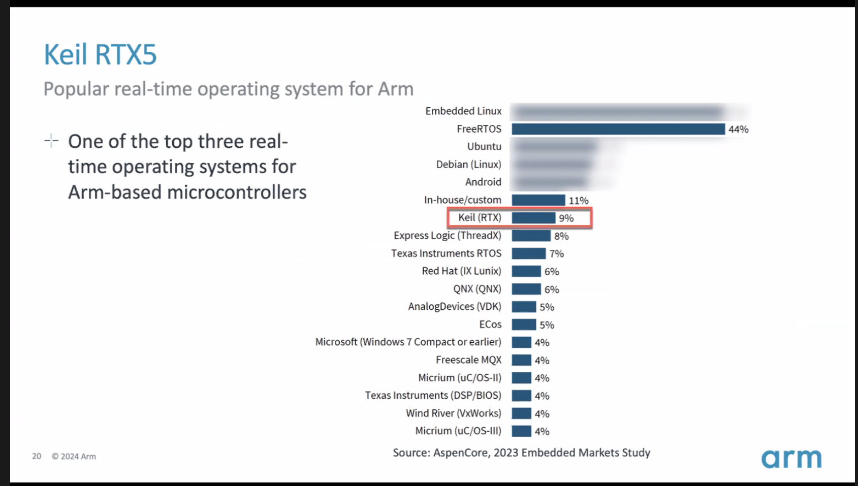

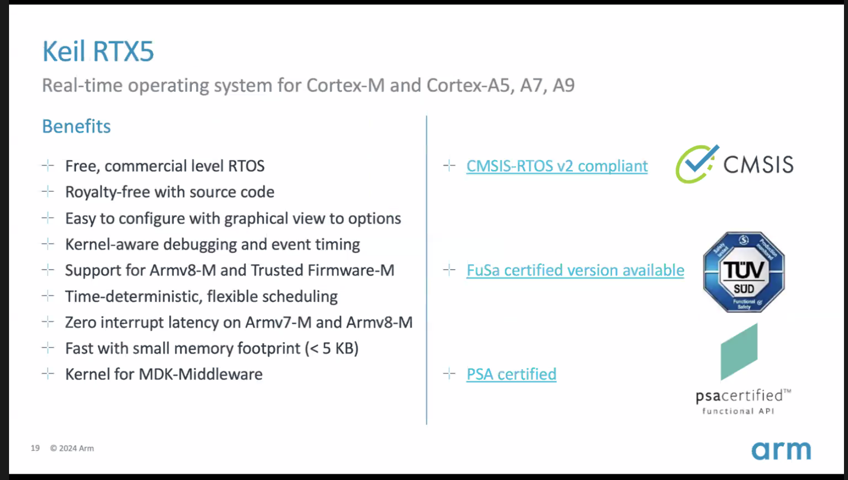

KEIL enthält auch ein Echtzeitbetriebssystem, das sich in diversen Marktumfragen durchaus gut schlägt.

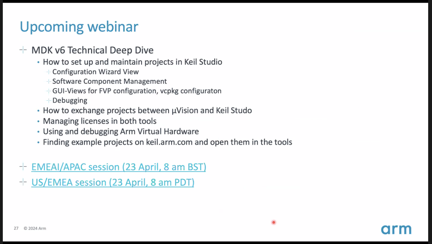

Auf die Frage, wann Segger’s JLINK-Produkte in MicroVision Einzug halten, vermeldete man "Hope to have news soon" – offensichtlich finden aktive Gespräche statt. Zu guter Letzt sei noch darauf hingewiesen, dass MDK 6 auf der EmbeddedWorld gezeigt wird. Außerdem steht ein weiteres Webinar ante Portas, das fortgeschrittene Funktionen illustriert.

Im RTX5 fehlt der Multicore Support, wurde gesagt ob daran gearbeitet
wird?

Ich verstehe die Lizenzsituation noch nicht so genau. Momentan haben wir
eine floating Lizenz für die Pro Variante, die meistens auf dem CI/CD
Server und selten fürs Debugging am PC abwechselnd ausgecheckt wird.
Soll es sowas gar nicht mehr geben und wir brauchen wirklich für jeden
"seat", i.e. jeden User der lokal debuggen will und den Server eine
eigene Lizenz? Und es gibt keine floating Lizenz? Und es gibt keine
Upgrade Möglichkeit? Wir haben gerade eben unsere Lizenz verlängert...

von A. B. (funky)
Die Leasetime der floating license wurde halt auf eine Woche
heraufgesetzt ;)

von Jan K. (jan_k776)
> heraufgesetzt ;)
Jo, das ist ziemlich kacke :D
Gibts das schon irgendwo aufgeschrieben?
