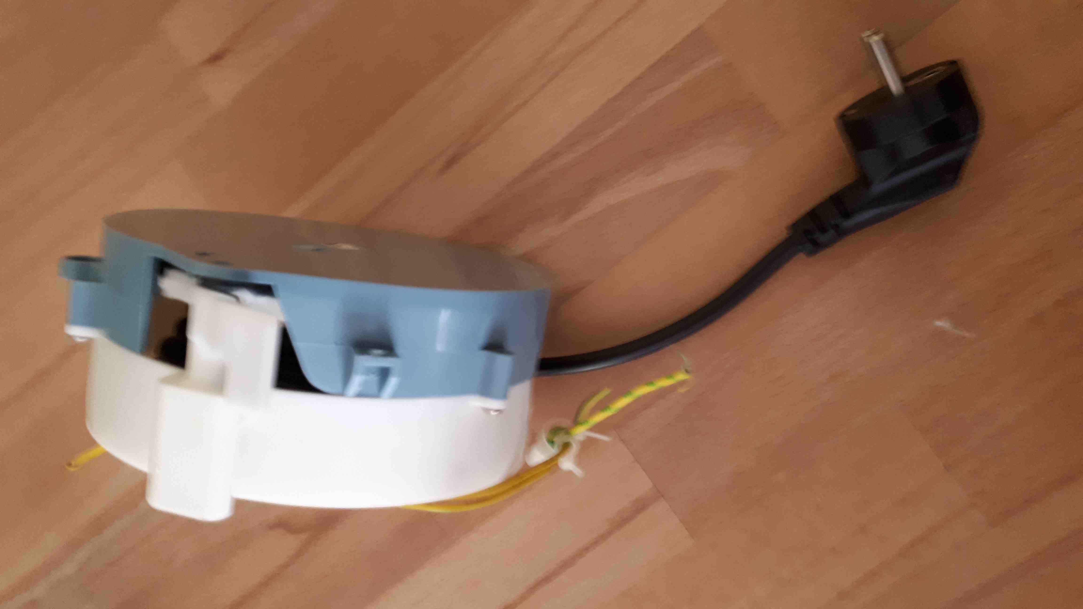

Guten Morgen,
ich bin auf der Suche nach einer günstigen AufrollAutomatik für ein
normales Stromkabel (230V). Länge 5 Meter.
Eigentlich hatte ich geplant, unseren alten Staubsauger zu opfern, aber
der hat (wie leider alle Staubsauger) nur ein Kabel mit zwei Adern.
Klar, diese Automatik gibt es auch zu kaufen, sind aber etwas zu teuer
für den Spaß.
Jetzt wollte ich hier mal fragen, ob ihr eine Idee habt?
Staubsauger mit Metallgehäuse, den ich günstig bei Kleinanzeigen kaufen
kann?
Nen Trick, wie ich aus zwei Schleifkontakten drei machen könnte?
Hoffnungsvolle Grüße
Kolja

Mein Anwendungsfall ist ein höhenverstellbarer Schreibtisch auf Rollen.
Daher muss ich die Länge des Kabels von der Steckdose bis zum
Schreibtisch(Fuß) variieren. Ein Aufroller im USB Stil würde dann ja auf
dem Boden liegen.
Das finde ich noch uneleganter, als das überschüssige Kabel am Tischbein
aufzuwickeln.
Habe mit zwei Herstellern von internen Kabelaufrollern telefoniert, aber
unter 100€ ist da nichts zu machen.

Spiralkabel?
Alternative: Flaschenzug mit mehreren Windungen zwischen den Flaschen
von Matthias B. (turboholics)
Und eine der Flaschen dann für sen Längenausgleich abgefedert.

Es gibt doch bei Fräsen und anderen Maschinen so "Ketten" in denen Kabel
laufen - ich weiß leider nicht wie die genau heißen.
Aber für die 50cm Differenz sollten die ja ausreichen. Sie haben halt
den Vorteil, dass keine Last über Schleifkontakte übertragen werden
muss.

Energiekette heißt das dann zum suchen...

Genau das habe ich auch schon an Schreibtischen gesehen, für genau den
Zweck. Offenbar ist der TE doch nicht der der Erste, dem dieses Problem
begegnet. :)
"Kabelkette" scheint der "zivile" Name zu sein, wenn man keine Megawatt
überträgt. Vorteil davon ist, daß man alle Kabel die zum Schreibtisch
führen, einfach einlegen kann. Auch den Schlauch zur Bierzapfanlage.
Unter "höhenverstellbarer schreibtisch kabelführung" findet man übrigens
eine ganze Menge Ideen, ganz ohne Nachdenken.

von C. D. (derschmied)
https://www.ebay.de/itm/372923817732
...und sowas tut's nicht?

von Ulrich K. (elektromechanikus)
Hallo Kolja,
Pollin hatte vor einiger Zeit Kabelaufroller mit 3 Adern.
Ich kann dir einen für aufgerundete Versandkosten überlassen.
(Oder abholen Raum Frankfurt)
Ulrich
von Cyblord -. (cyblord)
Ulrich K. schrieb:
> Hallo Kolja,
> Gruß
> Ulrich
Erstaunlich wie man es schafft wirklich alle 3 Bilder unscharf zu
machen.
