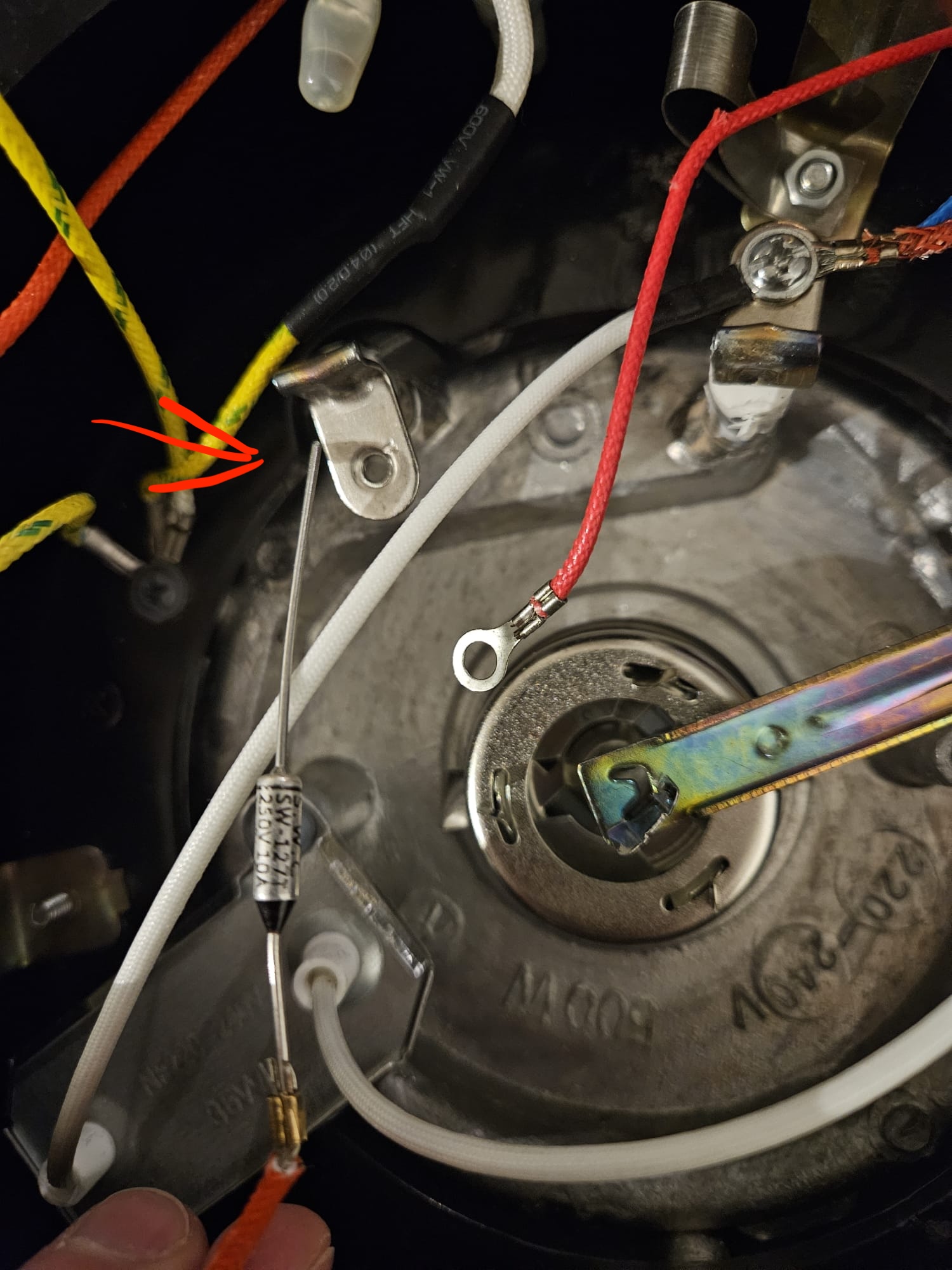

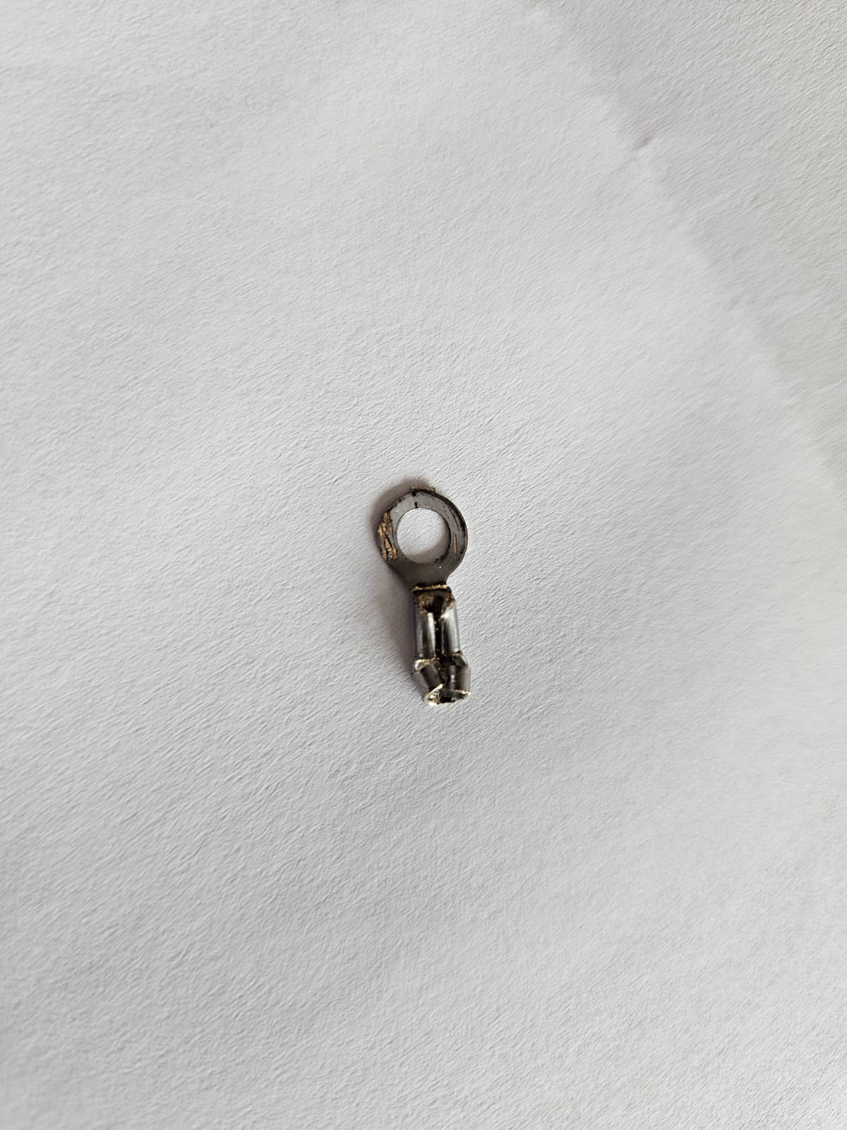

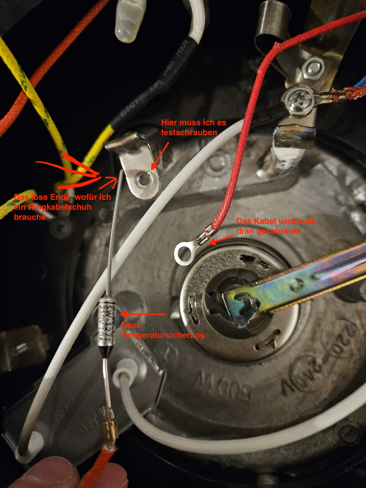

Ich repariere gerade meinen Reiskocher und habe die Diode ausgetauscht,
allerdings ist mir dabei der Ringkabelschuh der alten diode sehr
verbogen und auseinandergebrochen. Jetzt suche ich Ersatz, ich habe mich
auch gefragt welches Material der Ringkabelschuh haben müsste, weil es
vielleicht etwas warm ist um den Reiskocher herum?! Ist Messing da ok?
Hatte mir jetzt diesen hier rausgesucht, macht das Sinn?
https://www.te.com/de/product-140731-2.html?q=ringkabelschuh+unisoliert&source=header
Gibt es da noch bessere Online-Shops?
Es gibt viele Ringkabelschuhe mit Kunstoffisolierung, aber das scheint
mir ja zu leicht zu schmelzen.

Arez schrieb:
> Ist Messing da ok?
Wenn es vernickelt ist.
von Michael B. (laberkopp)
Arez schrieb:
> Ist Messing da ok?
Wärmebeständige Crimpkontakte sind aus vernickeltem Stahl.
Dein Ringksbrlschuh schien Messing zu sein.
Egal was, du brauchst wenigstens die passende Crimpzange.
Deiner hatte wenigstens neben der Leitervercrimpung noch eine
Zuentlastung die um die Isolierung crimpt.

"Die Diode"? Wie sieht die denn aus, und wie ist der Ringkabelschuh
damit verbunden?
von Arez (tobi_c)
> damit verbunden?
Die Diode habe ich ausgetauscht und auf der anderen Seite brauche ich
nun den Ringkabelschuh um ihn mit einer Schraube auf das Metallding
festzumachen.
Vielen Dank für die Hilfe
von H. H. (Gast)
Das ist keine Diode, sondern eine Temperatursicherung!
von C. D. (derschmied)
...und wird irgendwo frei in der Luft baumelnd wohl eher nicht tun was
sie soll. Ui, das kann ins Auge gehen.

von Wollvieh W. (wollvieh)
H. H. schrieb:
Die erste Hälfte ihres Lebens leitet sie, die zweite Hälfte nicht. Also
im Durchschnitt ein Halbleiter. :)
Der "Dioden"hersteller:
http://www.thermalcutoff.com/en/document/gfile.php?fn=sw-1-series
Aufschrift laut Foto oben: S.W.C. SW-127T 250V 10A
In der Tabelle die 6. von unten:
SW-127T 184℃ 184℃ +0℃/-6℃ 169℃ 220℃
u.a. "TUV gepruft"
Achtung beim Einlöten, sonst ist die Übertemperatursicherung gleich
kaputt. Mit einer Zange den Anschlußdraht kühlen.
von Ulf P. (bastler2004)
Arez schrieb:
> Ringkabelschuh
Eventuell den Draht zu einer Öse biegen und direkt anschrauben wenn er
dazu lang genug ist?

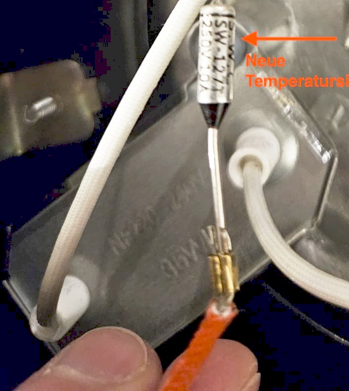

von Harald K. (kirnbichler)
Aus der Temperatursicherung kommt Draht, keine Litze. Für
Crimpverbindungen aber ist Litze erforderlich, mit Draht funktioniert
sowas nicht.
Den Ringkabelschuh kann man nicht mit Crimptechnik mit dem Anschluss der
Temperatursicherung verbinden.
Die Hersteller derartiger Geräte verwenden an dieser Stelle oft eine
Punktschweißverbindung.

von R. L. (roland123)
Arez schrieb:
> Meinste nicht das ist zu gefährlich, falls sich das doch löst, wollte
> auch nicht löten, weil halt die Gefahr besteht das es gleich wieder
> kaputt geht.
gefährlich ist vor allem, dass du den Hinweis, dass das eine
Temperatursicherung ist, offensichtlich ignorierst.
Das Teil muss an der selben Stelle montiert werden wie vorher.
Außerdem ist alte wahrscheinlich nicht grundlos kaputt gegangen, sondern
weil etwas anderes versagt hat und das Teil zu heiß wurde.
Ich empfehle dringend einen neuen Reiskocher.

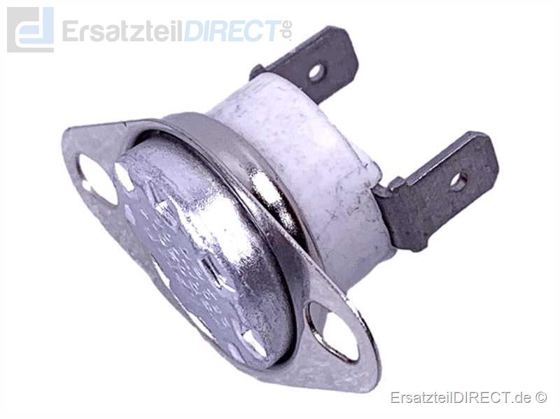

Auf dem Foto sehe ich keinen Thermostat. Zumindest Kaffeemaschinen haben
so etwas zusammen mit einer Übertemperatursicherung. Der Thermostat
sollte im Normalfall abschalten, wenn die Solltemperatur erreicht ist.
Ich finde nirgends einen Elektronikhändler, der noch Thermostate im
Programm hat. Nur wenn man spezifisch den Hersteller der Kaffeemaschine
angibt, findet man sie noch. (Das Beispielfoto ist von
ersatzteildirect.de)
> Programm hat.
RS war da immer gut sortiert.
stimmt, der hat noch etwas, z.B.:
https://de.rs-online.com/web/p/thermoschalter/2228237?gb=s
8,22 € (inkl. MwSt.), es gibt aber auch >20 €
Datenblatt:
https://docs.rs-online.com/7d49/A700000007842085.pdf
Temperatur max.  +150°C
Öffnungstemperatur 120°C
Schließtemperatur 105°C
Also der heizt bis 120° erreicht sind, schaltet dann ab bis durch
Abkühlen 105° unterschritten werden.
Die Temperatursicherung ist übrigens nicht isoliert, da muss man selbst
dafür sorgen, z.B. mit hitzefestem Gewebeschlauch.

Genau die Temperatursicherung sieht man auf dem Foto, die habe ich
ausgetauscht, allerdings muss ich sie nun festschrauben, die alte war
mittels eines Ringkabelschuhs daran befestigt. Meine Frage ist jetzt,
Vermutlich ist das Teil unter der Thermosicherung der Thermostat. Die
Aufschrift ist schlecht zu lesen, da steht wohl nur 220-240V. Jedenfalls
führen zwei Adern mit weißem Gewebeschlauch hinein, nicht mit
Flachsteckern.

Ich dachte ich ersetze erstmal die Thermosicherung und probiere es
nochmal, wenn die nächste sicherung auch kaputt geht, dann schaue ich
beim Thermostat.

von Thomas R. (thomasr)
Passende Öse in den Draht der Temperatursicherung biegen, große
U-Scheibe drauf und gut ist. Da muß man nicht löten oder
pressen/crimpen.

Biege an dem Anschluß eine ordentliche Öse und dann einfach an der
Anschlußfahne fest schrauben. Zwischen Schraube und Öse gehört
idealerweise noch eine passende Unterlegscheibe.
Gerade gelesen der Thomas war schneller.

>> festzumachen.
Vielen Dank, werde ich versuchen und nochmal mit jemandem "offline" zu
sprechen, ob das sicher genug ist. Aber danke

auch schnell ein Troll vermutet.
Aber ich bin froh, dass du doch "zuhören" kannst.
Auch die Tipps mit "wickle den Draht um die Schraube und große
Unterlegscheibe".
Das mag funktionieren, ist aber verboten. Wenn die Bude abgefackelt ist,
freuen sich die Versicherungen über den Reiskocher, mit dieser
Ausführung. Denn dann kann man dir die Schuld an dem Brand in die Schuhe
schieben.
Auch wenn der Aufbau trivial erscheinen mag, so handelt es sich trotzdem
um ein Heizgerät und da gibt es nicht viel Spielraum für die Sicherheit.

Auch Reis wird nur mit Wasser gekocht. Und das passiert bei etwa 100
Grad.
Wenn also eine Sicherung für 184 Grad auslöst ist daran ziemlich sicher
nicht diese Sicherung schuld. Ich würde den Thermostat mal irgendwie
überprüfen, das kostet weniger als eine neue Thermosicherung.

U-Scheibe braucht man nicht; dafür kann man die Ringlötöse des zweiten,
anzuschliessenden Drahts nehmen.

Die Verwendung von vorkonfektionierten Leitungen mit Steckern und Ösen
dient lediglich der schnelleren Fertigung. Bei
Handarbeit/Einzelanfertigung  kann man das auch völlig anders lösen.
Die starren 6mm² Verdrahtungsbrücken in UVs der 70er und 80er halten mit
ihren handgebogenen Ringösen bis heute. Und es wird im Falle des Fehlens
von passendem Werkzeug/Material immer noch so gemacht, völlig in
Ordnung.
Sicherer als ein schlecht gecrimpter Kabelschuh ist es allemal. Am Ende
ist es es eine Verbindungsstelle wenige die Probleme machen könnte.
Früher hat man das immer so gemacht und die Geräte waren meist haltbarer
als heutzutage.
Das Ancrimpen eines Kabelschuhs macht man eigentlich nur, weils
technologisch einfacher ist, als eine Öse dran zu biegen - time is
money.
> Ordnung.
Starrdraht in Unterverteilungen ist schon lange aus der Mode und
Schaltelemente, wo eine Ringöse passt, sind auch selten geworden.
Das hier nicht lösbare Problem ist doch klar: Man muß eine zur
individuellen Situation passend korrekte Ausführung finden. Nach meinem
Gefühl könnte das auch der Metallblock einer Lüsterklemme sein, würde
ich entscheiden, wenn ich das Gerät auf dem Tisch hätte.
> Unterlegscheibe".
So hat das hier keiner geschrieben, aber wahrscheinlich bist Du selbst
nicht in der Lage eine ordentliche Öse zu biegen und wickelst deshalb
den Draht um die Schraube.
Zu Zeiten von Schraubanschlüssen wurden das sehr oft mit Ösen gemacht
und wenn man das ordentlich macht (Öse nicht zu eng, aber auch nicht zu
weit). Es muß auch keine "große" U-Scheibe sein, ein ganz normale zur
Schraubengröße passende ist völlig ausreichend. Allerdings sollte man
die Schraubverbindung gegen unbeabsichtigtes Lösen sichern (z.B.
Federring). Das gilt auch bei Verwendung mit Kabelschuhen.
Dann nenne doch mal die Vorschrift die die Verwendung von Ösen
verbietet. Die Din VDE0100 verbietet es bis 16qmm nicht. (hier
https://www.elektropraktiker.de/fachartikel/detail/leitungsanschluesse-mit-gebogenen-oesen?p=all
nachzulesen).

von Frank O. (frank_o)
> nachzulesen).
Ich habe mir den Artikel jetzt durchgelesen.
Nur weil nicht explizit dort steht, dass es verboten ist, so ist es
nicht nach den "aktuellen Regeln der Technik".
Sicher finde ich es nicht wieder und deshalb suche ich auch nicht.
Es gab ein Gerichtsurteil, dabei ging es um die Errichtung einer
elektrischen Anlage. Dort stand, dass man sich nach der VDE zu richten
hat und nach den "Regeln der Technik". Da ein Kupferleiter gequetscht
wird und nachgeben kann, wird das so nicht mehr zulässig sein, Außerdem
muss mindestens eine Fächerscheibe und Unterlegscheibe verwendet werden
(wie bei Erdungskabel in Ladegeräte, als Beispiel).
Nach den "Regeln der Technik" war das vielleicht noch kurz nach dem
Krieg, aber heute ganz sicher nicht mehr.
Heute musst du alle Quetschzangen austauschen, wenn sie keine gasdichte
Verbindung herstellen können.
Und noch ein wichtiger Aspekt kommt hinzu, das Gerät wurde mit einem
Kabelschuh ausgeliefert. Wenn du jetzt die "Bauart" veränderst (hatten
wir gerade in der letzten Woche eine Schulung), bist du der Hersteller.
Und nur, weil in einer Fachzeitschrift jemand "seine Meinung" kund tut,
ist es nicht das, was vor Gericht (nach einem Brand) Bestand hat.
von H. H. (Gast)
Dann wären nur noch Steckklemmen sowie Löt- und Schweißverbindungen noch
zulässig.
Dem ist nicht so.
Das bezweifle ich aber ganz entschieden. Da steht ausdrücklich:
"Konkret. Ich kann dem Anfragenden versichern, dass es in den
VDE-Bestimmungen der Normen der Reihe DIN VDE 0100 (VDE 0100) ein
solches Verbot, für einen Anschluss eines Massivleiters mit Ösen, nicht
gibt."
Der Autor geht im weiteren sogar auf die VORTEILE der Ringöse ein und
schließt mit dem Fazit das dies absolut zulässig sei.
H. H. schrieb:
> Dem ist nicht so.
Bei einer Änderung oder neuen Installation?
Vielleicht solltest du dann auch einmal meins genau lesen.
Nur weil nicht ausdrücklich ein Verbot irgendwo steht, ist es nicht
automatisch erlaubt.
Ich bekomme jetzt einen neuen Waffenschrank (der sollte eigentlich schon
hier sein), wenn ich dir die Begründung des Richters hier ablichten
würde und die Aussage (sinngemäß): "Es stellt keine Verschärfung des
Waffenrechtes nach §36 dar, sondern nur eine Klarstellung!"
Auf den Prozess wäre ich gespannt, wenn der Reiskocher ein ganzes Haus
in Schutt und Asche gelegt hat. Da kann die Öse (übrigens bin ich völlig
bei euch, elektrisch ist das auch in meinen Augen völlig ok) noch intakt
sein, man wird dich als "Hersteller" so was von verknacken.
von H. H. (Gast)
Frank O. schrieb:
> H. H. schrieb:
>> Dem ist nicht so.
Bei beidem.

von Alfred B. (alfred_b979)
Harald W. schrieb:
> Frank O. schrieb:
>> Da ein Kupferleiter gequetscht wird und nachgeben kann,
> Urban legend: Im Gegensatz zu Lötzinn fliesst Kupfer unter Druck nicht
Meine Güte, das könnte sonst ja überall :-) rausfließen -
u.a. auch aus so ner Crimpverbindung (ist ja unter Druck).
BTW:
Wären o. g. selbstgebogene* Ösen unzulässig, wäre ich evtl.
schon mehrfach belangt worden. Hat nämlich durchaus schon
in Haushalten - sogar einmal "in NUR genau DEM Zimmer(!)" -
gebrannt, wo zu diesem Zeitpunkt auch entsprechende Geräte
(eben durch mich, und eben u.a. durch Öse(n), reparierte)
gestanden hatten. (*: wenn halbwegs tauglich gemacht)
Und weil ich irgendwie NICHT glaube, daß mich da jeder der
Eigentümer in Schutz genommen hatte, schätze ich mal eher,
daß das heute noch genauso ok ist, wie es vor Jahrzehnten
offensichtlich war (abgeschaut von Elektriker der ohne sein
ganzes Zeug dabei schnell einen Bandschleifer verdrahtete).
So Freunde, ich war ja schon durch H.Hinz überzeugt, aber ich habe heute
Morgen "die lebende VDE" gefragt.
Nicht nur, dass er sagte es sei erlaubt, er sagte es gehöre sogar noch
heute zur Ausbildung dazu (sollte er wissen, denn er ist auch im
