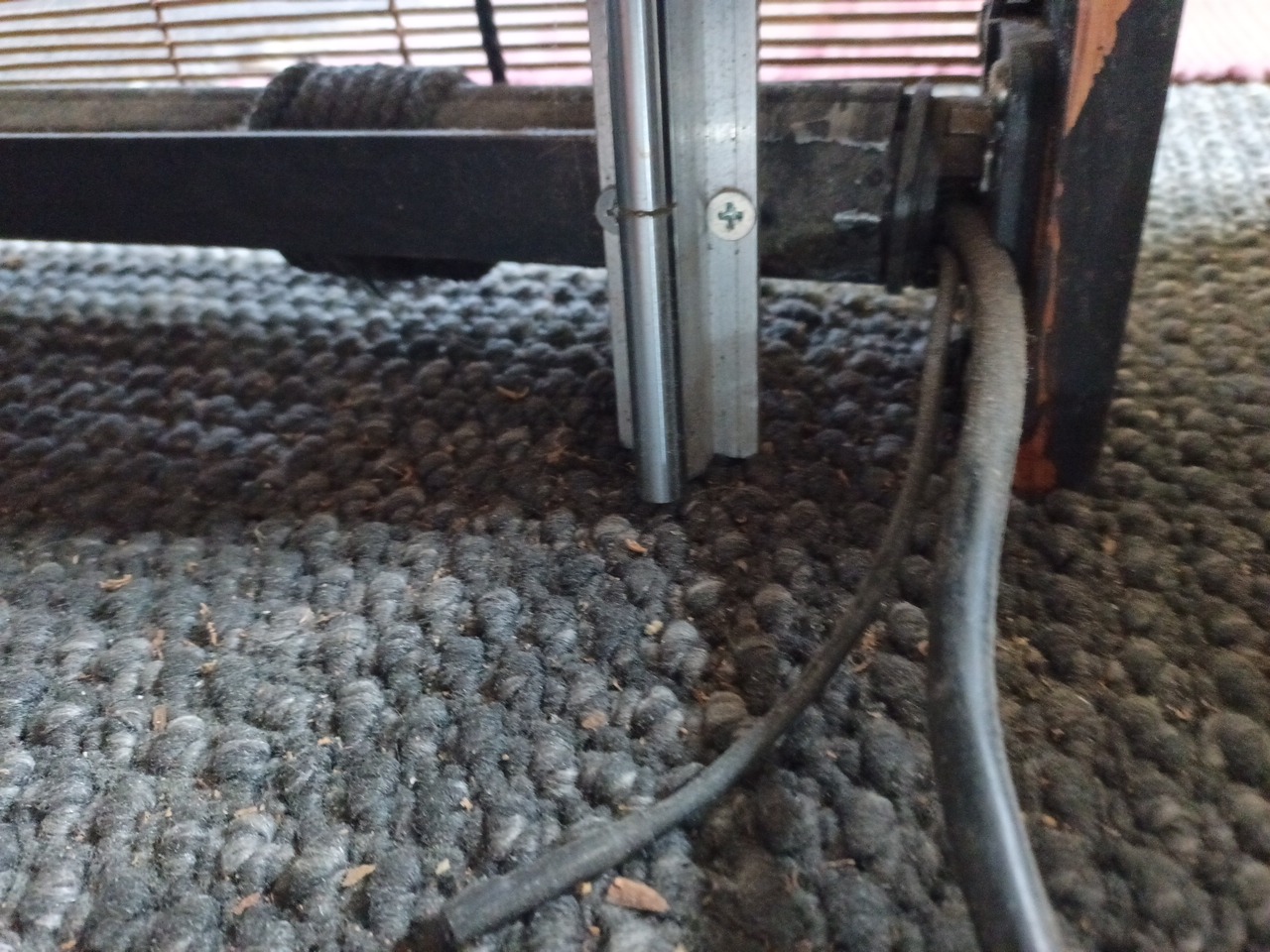

Das ist so: Ich habe einen Rolladenmotor, der meinen PC-Monitor
ausfährt. Mit der kleinen Fernbedienung. Ich möcht, daß wenn ich meinen
PC über Alexa einschalte, gleichzeitig der Monitor hochfährt. Oder halt
runter bei aus. Ich habe mal ein Foto von dem Rolladenmotor gemacht, da
ist nur der Stromanschluß und ein Kabel, wo der Sensor dran ist. Ich
verstehe immer noch nicht ganz, was ich denn da austauschen soll ?
von Cyblord -. (cyblord)
Ein Rolladenmotorkabel hat normalerweise 3 Adern: Hoch, Runter, N.
Daran kann man dann alle möglichen Schalter und auch Smarte Steuerungen
anschließen.
Es scheint aber dein Motor hat schon den Empfänger integriert. Bekommt
er über das Kabel nur einfach Strom? Keine andere Bedienung möglich?
Kein Hoch/Runter via normalem Schalter möglich?
Sowas könnte auch mal im Eingangspost mitteilen.
Einfach die Kabel zu zeigen hilft nicht. Wenn dann mal Modell des
Motors. Sowas hat auch eine Anleitung.
Sorry ich denke dir fehlt da ein wenig das Wissen um da effektiv was zu
basteln. Es gibt Rolladenmotoren mit integriertem WLAN und Alexa
Integration. Vielleicht wäre das was?

von Matthias B. (turboholics)
Dann wird das nix, ausser du lötest an die Taster deiner FB Kabel, die
per Relais gebrückt werden.
"dummen" Rollladenmotor mit 4 Adern (hoch, runter, N, PE) einbauen, den
dann an die Shelly. Anders gehts nicht.
VG

Die JAROLIFT haben auch zusätzlich noch normale Steuerleitungen.
Zumindest was man spontan dazu findet. Aber darauf ging der TE ja leider
gar nicht ein. Er könnte das ja schnell prüfen. Dann könnte man einfach
dort eine weitere Steuerung anschließen. Fernbedienung bleibt erhalten.
Obwohl das für einen Tisch erst recht keinen Sinn macht. Aber das muss
natürlich jeder selber wissen.
Von JAROLIFT gibt es sogar eine Smart Bridge. Auch das wäre eine
denkbare Lösung.
