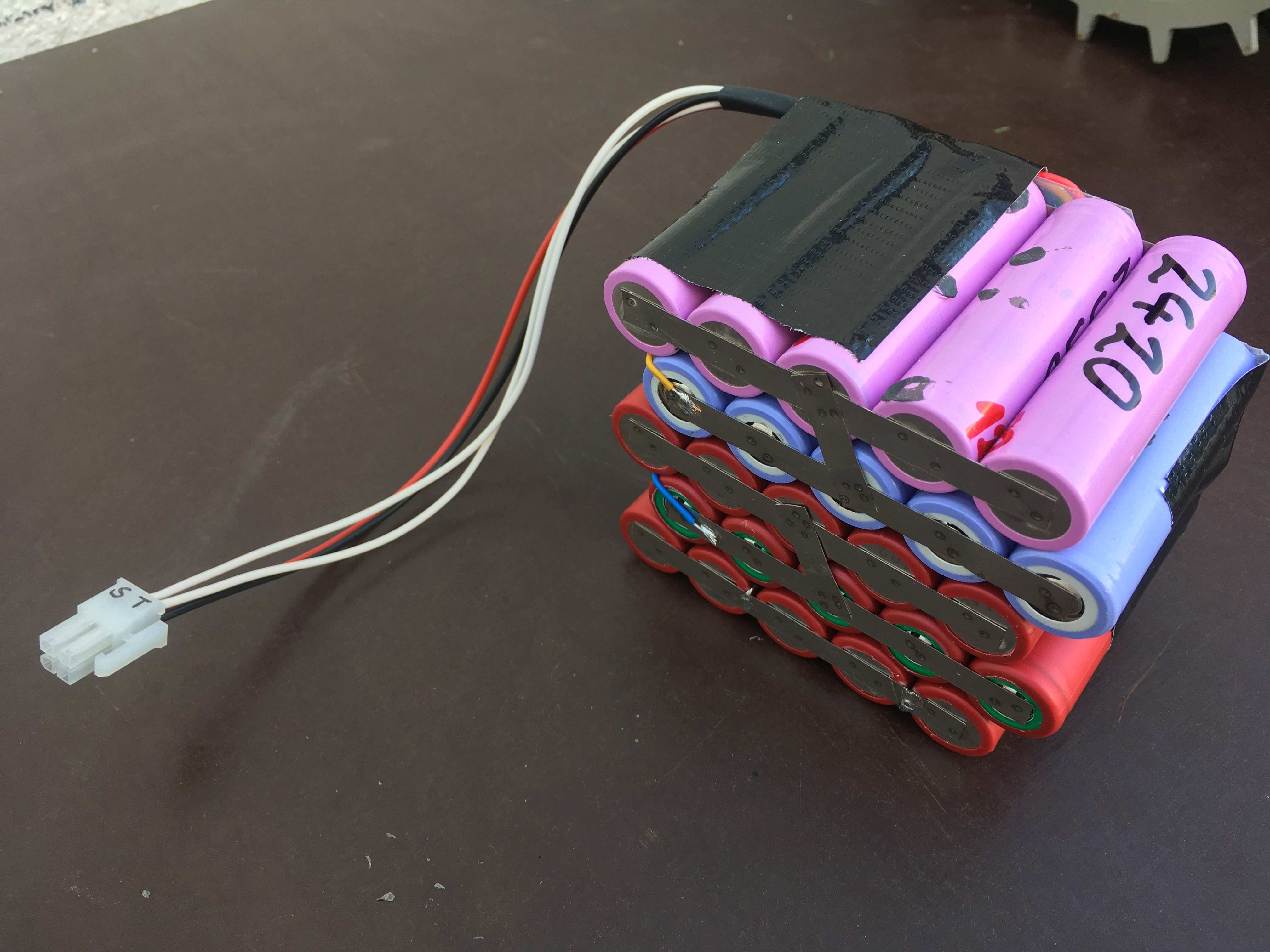

von Thomas R. (thomasr)
Das Mischen von Zellen unterschiedlichen Typs und Alters mache ich des
öfteren wenn deren sonstigen Werte stimmen (Spannungslage, Ri,
Selbstentladung etc.). Bei Parallelschaltung allerdings ausschließlich
Zellen derselben Baureihe/Hersteller.
Und trotzdem reisst manchmal eine dieser parallelen Zellen die anderen
in den Tod, das BMS bekommt von diesem internen "Krieg" ja nichts mit,
es schaltet nur irgendwann den ganzen Pack ab.
Deshalb würde auch ich gern wissen ob es rein technisch Sinn ergeben
würde, die einzelnen Zellen nochmals "gegeneinander" zu schützen. Mir
ist vollkommen klar, daß das ökonomischer Unsinn ist. Aber mich reizt
die Wiederverwendung von Altzellen solange irgend möglich.

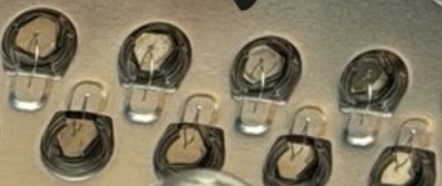

von Peter M. (r2d3)
Hallo Thomas R.,
> des
> in den Tod,
Und deswegen führt Tesla die Zellen in einer "Parallelgruppe" über einen
Sicherungsdraht (siehe Bild).
Bei dem von mir mitzerlegtem alten Fahrradakku, Hersteller "Prophete",
waren die Einzelzellen ohne Sicherungsdraht direkt auf eine Art
Backplane gepunktet worden, so wie auf dem Foto von Thomas R. zu sehen.
Thomas R., Du machst das ja genauso, und wenn Du ein IED bauen willst,
ist das vollkommen OK! :)
Wenn Tesla denn Aufwand schon bei neuen Zellen treibt, sollte Dir das zu
denken geben.
Wenn Du natürlich, wie ich Dir gerne unterstelle :), IEDs bauen willst,
ist das gut und richtig so, alle Einzelzellen direkt auf einen
Hochstromleiter zu punkten!
Die Methode Prophete oder "Thomas R." ist vermutlich fertigungstechnisch
spottbillig.
