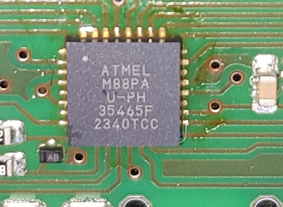

ich habe gerade von Farnell Mega88 bekommen, die nicht so aussehen, wie
ich es erwartet hätte...
Bestellt waren:
https://de.farnell.com/microchip/atmega88pa-mu/mcu-8bit-avr-8k-flash-32mlf/dp/1715491
Erwartet wurde Mega88PA MU
Geliefert wurden laut Aufdruck M88PA U-PH
Das Gehäuse ist etwas anders, immerhin würde das Footprint passen...
Nur den aufgedruckten Typ finde ich in keinem Datenblatt... kennt das
wer oder verkauft Farnell jetzt auch schon Fakes?

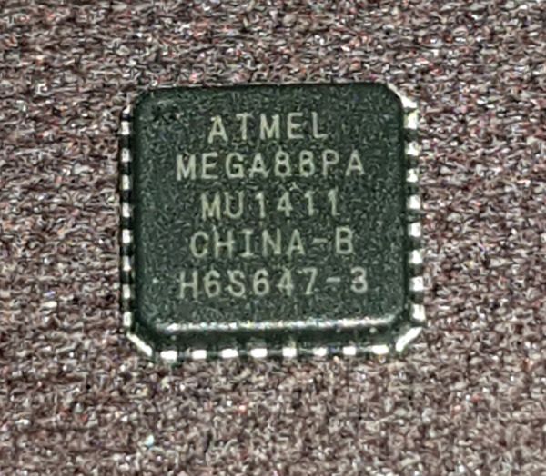

U-TH und U-TW in der 3. Zeile hatte ich auch schon, aber das war noch zu
Atmel-Zeiten, als das Logo noch in der 1. Zeile war. Aber dass das
MEGA88 zu M88 abgekürzt ist ist mir noch nicht untergekommen.

Du wolltest VQFN-32, hast aber MLF-32 bekommen.
Fälschung kann ich da keine erkennen.

Laut Datasheet ist die Dritte zeile für "Klasse, Die Revision und
Produktionsland"
Also keine festen Parameter. PH könnte Philippinen sein.

Ich halte ja eine Fälschung für extrem unwahrscheinlich. Farnell ist
offizieller Distributor von Microchip. Die kaufen direkt beim Hersteller
ohne Zwischenhändler und haben es überhaupt nicht nötig minderwertigen
Krams zu vertreiben. Die ganze Branche ist hochsensibel auf
Produktfälschungen von Halbleitern.
Wenn so ein großer Distributor wirklich Fälschungen verkauft, so ist das
wegen flüchtenden Kunden so dermaßen teuer, kann ich mir beim besten
Willen nicht vorstellen.
Das gilt für alle großen Distributoren.
p.s. Wir kaufen schon seit vielen vielen Jahren bei den großen
Katalogdistributoren (Farnell, RS, Mouser, Digikey, ...) Mir sind dabei
keine, in Zahlen Null, Produktfälschungen untergekommen.
Das ist den ihre Geschäftsgrundlage. Zuverlässig genau die bestellten
Produkte zu liefern.
