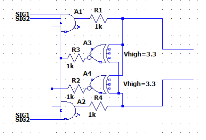

Ich versuche mit Digitallogik zweikanalig Signale zu überprüfen, so dass
beide Kanäle das gleiche ausspucken. Ich habe im Anhang mal eine Idee
simuliert, so dass über XOR ein Feedback Pfad entsteht, der die AND
abschaltet. Es wird also erkannt, wenn die Kanäle nicht das gleiche
ausspucken, aber es wird nicht erkannt, wenn z.B ein XOR durchschlägt
und immer HIGH ausgibt.
So kann ich grundsätzlich nie überwachen, ob das letzte Logikgatter vom
Feedback durchgeschlagen ist, also müssen die Feedback Kanäle immer
unterschiedliche Pegel haben, damit ich das erkennen kann. Also habe ich
mal ein NOR für einen Pfad genommen, so dass ein Pfad LOW braucht,
während der andere HIGH. Die Simulation macht mir hier Probleme,
wahrscheinlich sind die Timings so, dass das ganze zu schwingen beginnt.
Hier wird aber grundsätzlich ein Durchschlagen der Versorgung erkannt,
aber nicht ein Kurzschluss nach GND nach den Inverter A7/bzw. A8.
Jemand eine Idee, wie man das Problem noch anders angehen könnte?

Die Logik ist nur ein AND von Ausgang (Signale wo rechts weggehen) zu
Feedback (Auf dem ersten Bild der Feedback Pfad in die AND Gates).
OUT1 OUT2 OUT1FB OUT2FB
0    0    0      0
0    1    0      0
1    0    0      0
1    1    1      1
Die Signale SIG1 und SIG2 sind grundsätzlich mal egal für die Kanäle, es
geht nur um die Überprüfung der Kanäle, also dass beide Ausgänge das
gleiche liefern und beide Feedback Kanäle gleich sind. Die XOR
übernehmen die Überprüfung der Ausgänge OUT1 und OUT2, aber ich kann die
OUT1FB und OUT2FB Signale nicht überprüfen, ohne in eine Loop zu fallen
(braucht wieder ein XOR, und das neue XOR wieder ein XOR etc.)

von Rainer W. (rawi)
Falls du das Ausgangssignale digital auswerten willst, musst du dir noch
Gedanken über Gatterlaufzeiten und Glitches machen. (z.B. synchrone
Logik)

Sorry für die Verwirrung. Also die Ausgangssignale müssen gleich sein.
Somit ist OUT1 und OUT2 XNOR verknüpft.
Mit der obigen Warheitstabelle wollte ich nur zeigen, wie mein Feedback
sein muss aufgrund der Ausgänge OUT1 und OUT2. Grundsätzlich muss OUT1FB
und OUT2FB auch gleich sein (XNOR), so dass der FB-Pfad (welcher ja die
Diagnose bildet) auch eine Diagnose hat und somit steckt man in einer
Loop fest.

von Bert S. (kautschuck)
Absolut, meine Erklärung war verwirrend und enthielt zu wenig Infos. Im
Anhang habe ich mal grafisch dargestellt, was ich eigentlich will.
Im Endeffekt will ich die Signale SIG1 und SIG2 auf Gleichheit prüfen
und zusätzlich die Ausgänge überwachen. OUT1 und OUT2 müssen ebenfalls
immer gleich sein sonst soll die Logik abschalten und latchen, bis von
außen wieder ein Trigger kommt. Der Latching Mechanismus geschieht über
einen Monostabilen Multivibrator auf sinkende Flanke.
Die Forderug mit "Jeder interne Kurzschlus..." kann prizipiell nicht
erfüllt werden, denn was, wenn der OUT1 selber (oder einer, der in der
Logik den OUT1 ansteuert) einen Kurzschluss nach Vcc hat? Dann kannst du
ihn niemals auf GND legen.

von Rolf (rolf22)
Das ist ein Euphemismus. ;-)
Uihh. Beide werden im ersten Bild gleich am Anfang UND-verknüpft. Also
kann man hinterher nichts mehr auf Gleichheit prüfen, da bleibt nur noch
die Unterscheidung zwischen zwei Fällen: entweder gilt S1=S2=1 oder eben
nicht. Aber auch im zweiten Fall können ja beide gleich sein, nämlich
S1=S2=0. Also kann man gar nicht mehr unterscheiden, ob S1 und S2 gleich
sind oder nicht.
Ersetz für uns mal in der folgenden Wahrheitstabelle die Fragezeichen
mit den von dir gewünschten Werten. Dann ist vielleicht erkennbar, was
dein Text sagen will.
S1   S2   Out1     Out2
0     0     ?        ?
0     1     ?        ?
1     0     ?        ?
1     1     ?        ?
Davon abgesehen: Du möchtest eine Schaltung, die fehlerhafte
Eingangssignale erkennt UND es außerdem erkennt, wenn diese Schaltung
selbst fehlerhaft arbeitet? DAS geht mit einem Ansatz wie deinem
prinzipiell nicht, egal wie raffiniert die Schaltung ist. Eine
Überwachung, die ins Eigentliche reingemischt ist, kann das nicht
leisten. Du brauchst mindestens drei voneinander völlig unabhängige(!)
Kanäle und einen nachgeschalteten hoch-zuverlässigen Voter.
von Peter D. (peda)
Bert S. schrieb:
> Im
Das ist dann ein AND aller 4 Eingänge:
OUT2 = OUT1 = SIG1_1 & SIG2_1 & SIG1_2 & SIG2_2
S1_1   S2_1   S1_2   S2_2   Out1     Out2
1      1      1      1      1        1
0      x      x      x      0        0
x      0      x      x      0        0
x      x      0      x      0        0
x      x      x      0      0        0
Bert S. schrieb:
> True that, in diesem speziellen Fall müsste zumindest OUT2 auf LOW gehen.
Wenn der Treiber von Out2 kaputt ist, dann geht Out2 niemals ohne
zusätzlichen externen Kurzschluss von aussen auf Low.
Mir scheint, du willst da irgendwie "Sicherheit" in dein System bringen.
Wenn das um "Sicherheit" geht, mit der Personenschäden oder Todesfälle
verhindert werden sollen, dann musst du dich vorweg ausgiebig mit
"funktionaler Sicherheit" und der "Maschinenrichtlinie" und den
"Sicherheitsanforderungsstufen" auseinandersetzen:
- https://www.google.com/search?q=funktionale+Sicherheit
- https://www.google.com/search?q=Maschinenrichtlinie
- https://www.google.com/search?q=SIL+Sicherheit
Danach kaufst du dir einfach eine Sicherheits-SPS und lässt die die
Ausgänge verwalten.
