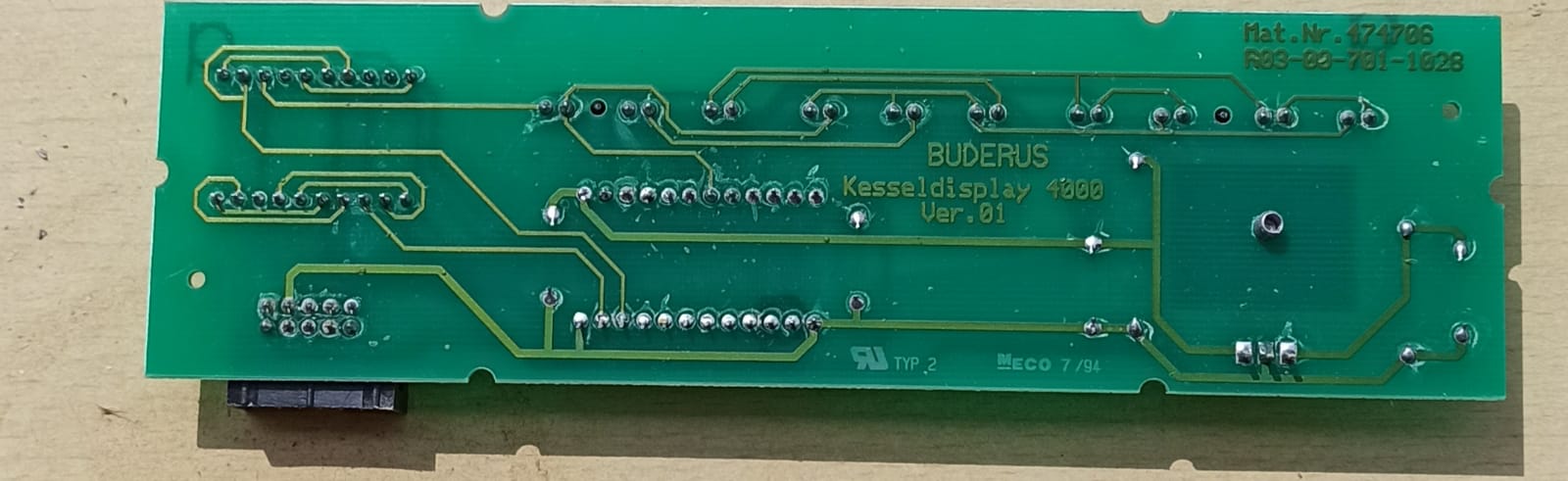

von Al. K. (alterknacker)
https://www.wenzel-systems.de/datasheet/SAA1064.pdf
In Anwenderschaltungen  werden Treibertransistoren genutzt, auf meiner
Leiterplatte nicht.
Werden da nicht die Grenzwerte überschritten, oder es ist recht dunkel?
Hat da einer Erfahrungen ohne Treibertrans.?
MfG
alterknacker

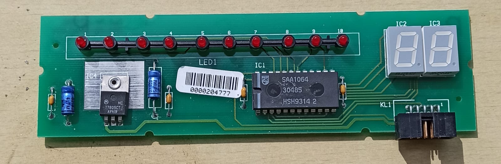

von Michael B. (laberkopp)
Nicht unbedingt.
MX liefert 50-100mA, die Segmente ziehen 15mA, 7*15=105 wäre knapp
drüber
Aber der Segmentstrom kann softwaremässig halbiert (und geviertelt)
werden, dann ist es zwar dunkler, aber geht ohne Transistor.
Die meisten 7-Segment-Anzeigen wären mit 15mA im 50% duty cycle nicht
voll hell, sie erlauben 10mA bekommen aber nur 7.5mA. Aber wenn 3.25mA
als Helligkeit reichen, kann man die Emitterfolger sparen.

von Peter D. (peda)
Man kann ihn so konfigurieren, daß alles paßt.
Ob es dunkel ist, sollte sich mit der Bezeichnung der Anzeigen heraus
finden lassen. Du hast die Platine wohl irgendwo ausgebaut oder
gefunden.
Verwenden würde ich ihn nicht mehr, da nur noch im Museum verfügbar.
Crazy Harry schrieb:
> bei nur 2 Stellen braucht man keine Transistoren. Guggsdu
> Datenblatt.
Er hat aber 3: 2 Stellen mit 7-Segment Anzeigen (Nennstrom 10mA) und 8
LED (Nennstrom 20mA), vermutlich sind die LED so verschaltet dass sie
bei beiden Stellen leuchten.
Die MX1 und MX2 Ausgänge können auch ohne Treiber benutzt werden, sofern
der max. Strom von 110mA nicht überschritten wird. Das reicht also zum
Muxen der beiden 7-Segment.
Matthias S. schrieb:
> Das reicht also zum
..und die 8 Leuchtdioden?
von Jörg R. (solar77)
>> Das reicht also zum
Ich zähle sogar 10 LEDs.
Die hängen am zweiten Port. Im Muxbetrieb kann der SAA1064 doppelt so
viel LED treiben, wie er PortPins hat, also 32 Stück. Einfach mal Pin 11
(MX1) und Pin 14 (MX2) verfolgen.
Falls du den Chip nicht brauchen kannst, der wird von uns Kewet Fahrern
immer gesucht.
