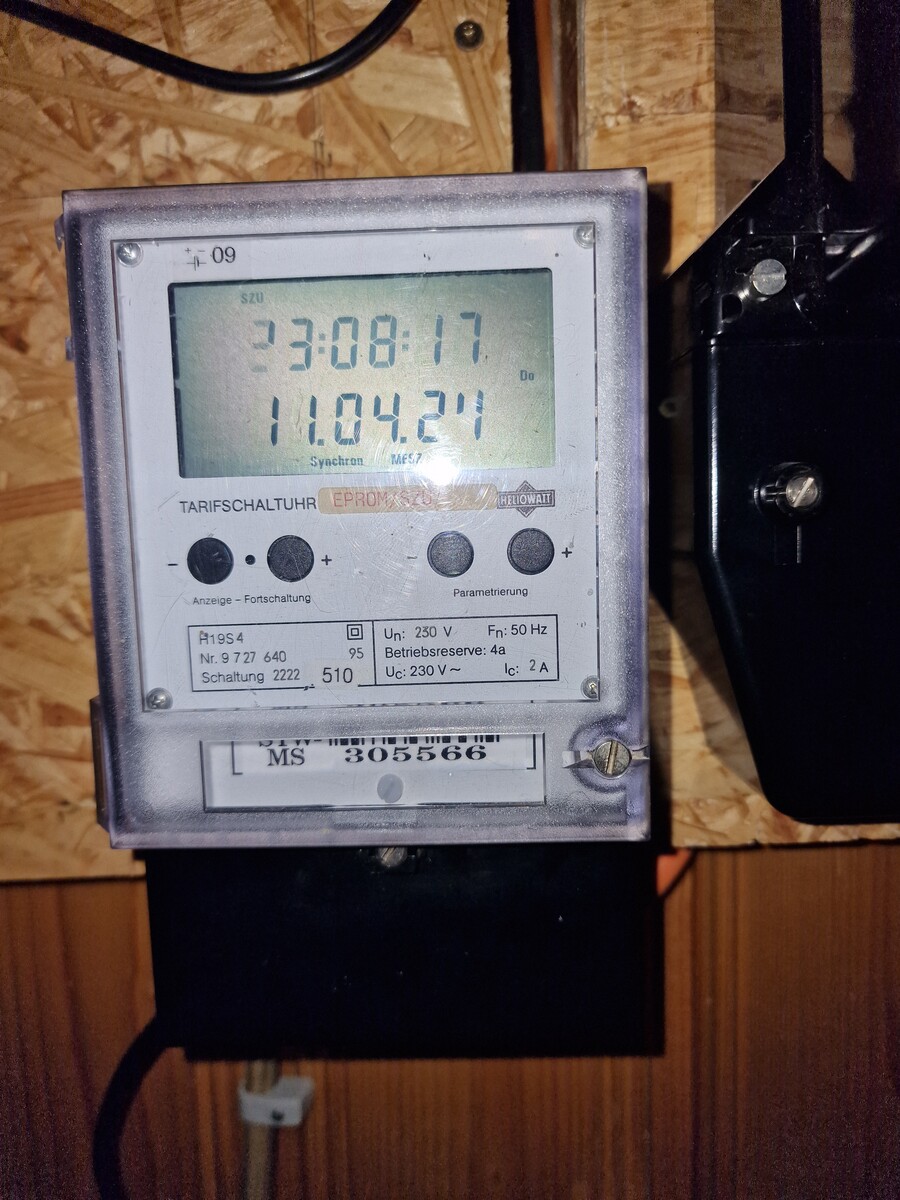

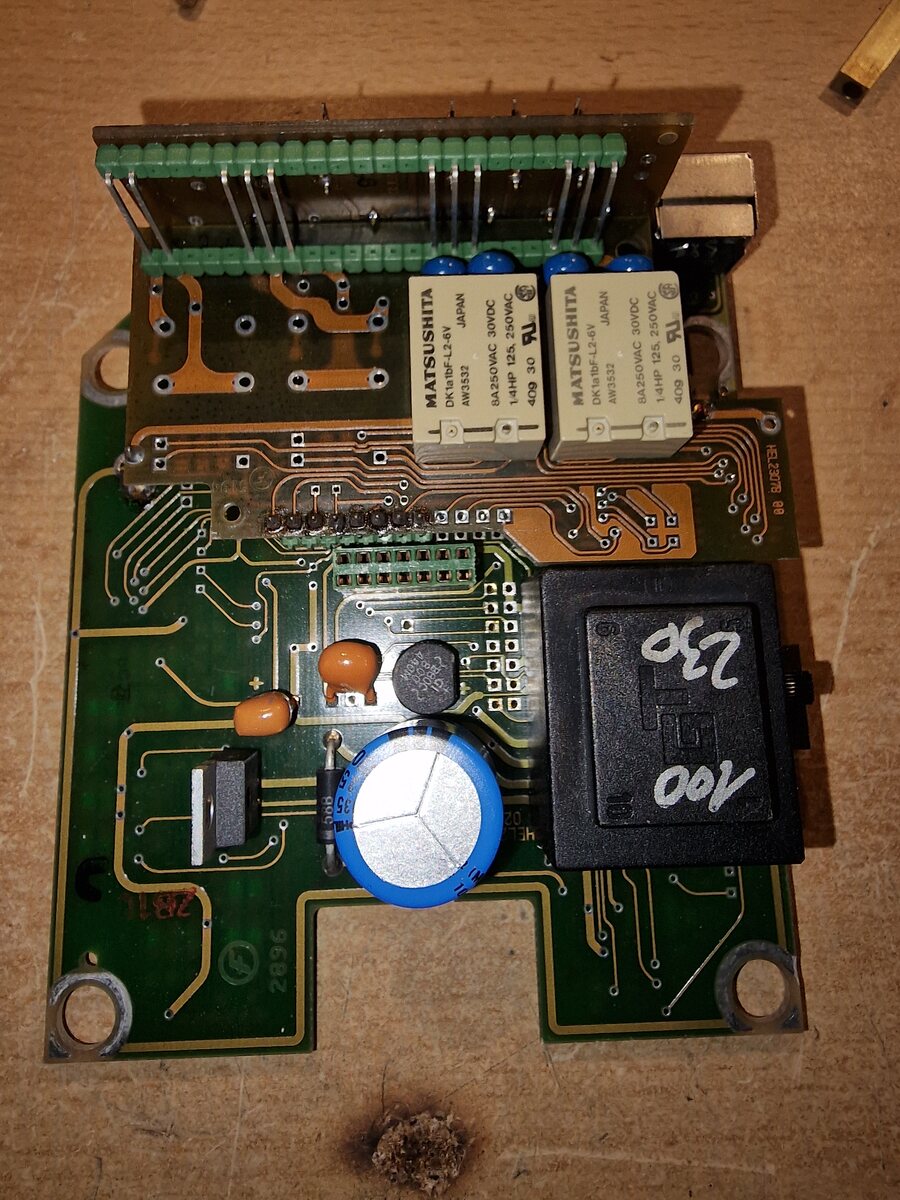

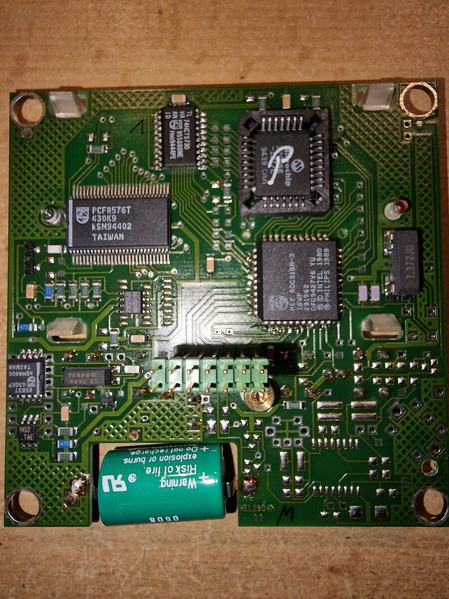

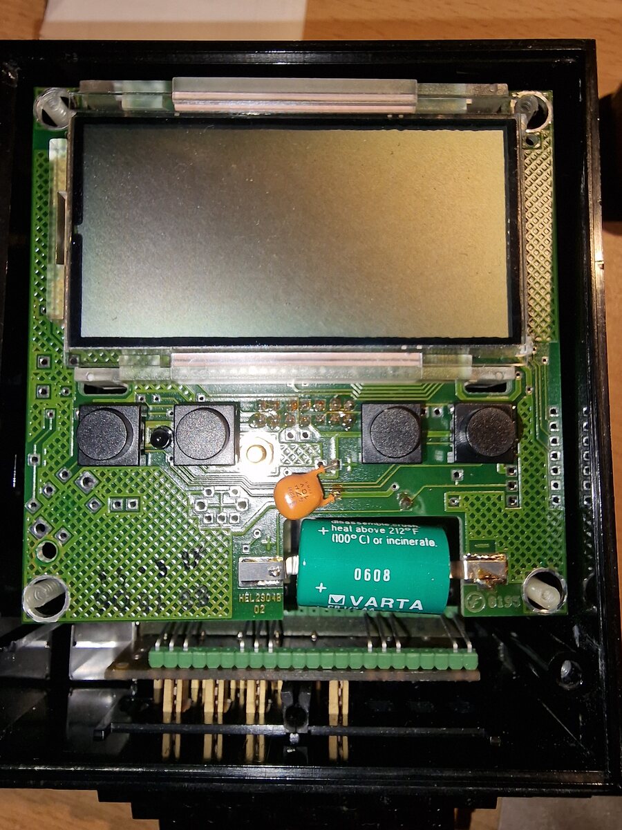

Ich habe diese Tarifschaltuhr ersteigert. Nun ist es so, das die Uhrzeit 8 Minuten Hinterher ist. Da diese Uhr Funk haben sooll. Müsste es sich ja Automatisch stellen. Passiert jedoh nicht. Auf den 2 Platinen, habe ich kein DCF77 Empfänger gefunden. Oft sichtbar duch eine Spule und ein chip. Jetzt ist das Rätsel ja. Wie bekomme ich das Korrigiert oder gibs jemand. Der eine Anleitung dafür hat.
Mika B. schrieb: > Da diese Uhr Funk haben sooll Würde sich doch dadurch bemerkbar machen, dass da eine Antenne drauf ist. DCF77-Antenne kenne ich nur als spulenumwickelten Ferrit-Stab. Alles, was höher frequent ist (WLAN, Bluetooth) kann auch Platinen-Antennenn haben. Ich bin aber auch kein "Funker". Mika B. schrieb: > Ich habe diese Tarifschaltuhr ersteigert. Hat die auch einen benannten Hersteller und/oder Typenbezeichnung?

Hallo. Schau einmal hier, https://uhrforum.de/threads/nicht-verzagen-stromer-fragen.462026/ Deine Tarifschaltuhr scheint ohne DCF-Anbindung zu sein. 73 Bodo (dg8ly)
Den Beitrag konnte ich nicht wiederfinden, Danke fürs Teilen. Ich habe die Bilder mal Verglichen. Da fehlt unten Rechts das Hühnerfutter für den DCF teil. Was schade ist, Also nichts mit Antenne drann basteln. EVtl kann ich die Teile irgentwo her holen. Um den DCF teil nach zu rüsten. Wäre ein Interessanter Basteltag.
Mika B. schrieb: > Wäre ein Interessanter Basteltag. Noch interessanter wäre dann, ob das in der Firmware vorgesehen ist.
Das denke ich, das es so ist. Kann ich die Uhrzeit auch über die Tasten stellen. Weil er so nichts macht. die 2 Parameter Tasten machen nix.
