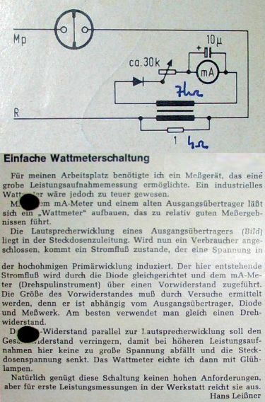

von Matz (Gast)
on-the-fly ~ 5 min. LS-übertrager Röhrenradio 4 Ω : 7 kΩ
Bernhard S. schrieb:
> Wäre das ein analoges Verfahren?
vmtl. nach dem Stromwandlerprinzip wie hier (engl.):
http://electronics-diy.com/electronic_schematic.php?id=929
von Michael B. (laberkopp)
Für DC ? Das wird schwer.
