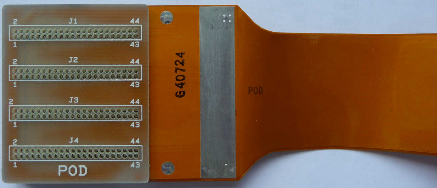

hat jemand eine Idee, wo man noch Ersatzteile für einen alteren Debugger
Typ PC7501 von Renesas beschaffen könnte? Evtl. auch einen kompletten
Debugger.

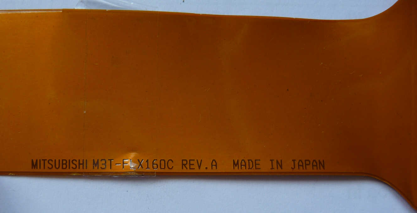

Konkret geht es um die Flex-Leitung zwischen Debugger und Probe, die
leider so beschädigt ist (irgendwie flicken ist nicht möglich).
Die hat die Typbezeichnung "Mitsubishi M3T-FLEX160C" (siehe Anhang).

von U. M. (oeletronika)
>Harald K. schrieb:
> Wie sehen die Steckverbinder an den jeweiligen Enden aus?

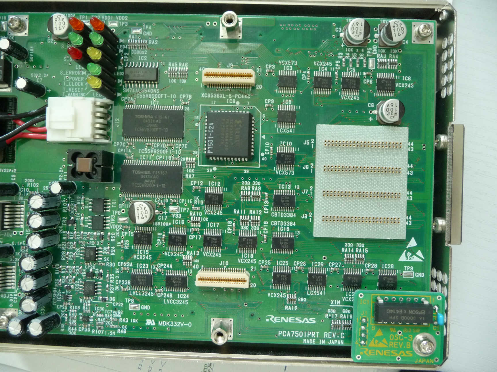

an beiden Enden sind 4 Stück 44-polige Stiftleisten auf LPL.
Alles zusammengelötet und verklebt.
Das Gegenstück im Debugger und Probe sieht so wie das 3. Foto
(siehe: 3_Probe_Connector_innen.JPG)
Gruß Uhmel

Ja alles zusammengelötet und noch mit Deckplatten verklebt.
> Was ist denn wirklich defekt? Sind mehrere Adern durchgerissen, oder
> sind die Verbindungen unter der Kontaktierungsstelle unterbrochen?
Flex-Leitungen sind am Rand wenige mm eingerissen. Aber das sind auf den
paar mm auch gleich mal ca. 15 ...20 Signalleitungen, die da durch sind.
> Solche Kabel kann man vielleicht doch unter dem Mikroskop vorsichtig
> abisolieren und dann mit Silberleitlack oder niedrig schmelzendem Lot
> wieder verbinden. Um wie viele der 160 Adern geht es?
Ich traue mir viel zu, aber solche Flex-Kabel mit Signalleitungen ca.
4..5 Signalader pro 1mm zu flicken und das auch noch über 15 St., das
scheint mir ein ziemlich aussichtsloses Unterfangen. Selbst wenn es mal
funktioniert, wie lange soll das halten?

halt auch oefters bewegt werden.
Also bleibt wohl nur nachmalen.
Andererseits, es geht dir doch nur um den weiteren Support einer
M16C Entwicklung und nicht um krasse Neuentwicklung. Braucht
es da wirklich den Fullsizeemulator fuer Reiche? :) Tut
es nicht einfach auch ein E8a?
Vanye
Ich fürchte auch, dass ein genau dafür gebautes Ersatzkabel ähnlich alt
und möglicherweise brüchig wäre.
Bleibt also FFC.
Das schmalste mit der größten Leiterzahl bei Mouser ist 61 Adern mit
0.25 mm Abstand und 152mm Länge von Molex, die dazu sicher auch
Steckverbinder haben:
https://www.mouser.de/ProductDetail/Molex/15014-0661?qs=OlC7AqGiEDmVnJFmtaHYvA%3D%3D
mit 3*61 Adern wären die 160 überschritten. 7,91 € pro Kabel
https://www.mouser.de/new/molex/molex-025-premo-flex-jumpers/
Digikey hat dieselben Abmessungen, ebenfalls Molex:
https://www.digikey.de/de/products/detail/molex/0150140661/13405013
und hier klappt es auch mit dem Datenblatt:
https://www.molex.com/en-us/products/part-detail/0150140661
Falls 15cm zu kurz sind, in 0,3mm Abstand gibt es auch 30cm mit 61
Adern:
https://www.mouser.de/ProductDetail/Molex/15031-1261?qs=vvQtp7zwQdNhKbxKjijvDg%3D%3D
Im Datenblatt wird auch der passende Stecker genannt 2,94 €:
https://www.mouser.de/ProductDetail/Molex/504754-6100?qs=OAhjpuo3Vu5vjeYZqIlxxw%3D%3D
